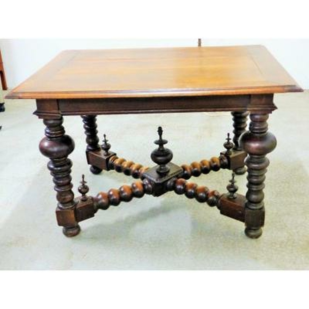

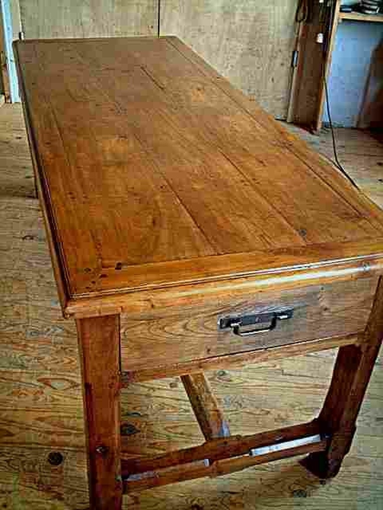

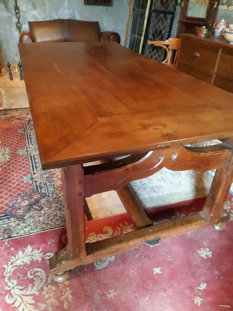

Beaucoup de tables anciennes sont assemblées en cadre et panneaux (on parle souvent de parquet, comme dans une porte).
Si c'est ce genre de choses que tu imagines (avec éventuellement une traverse centrale), ça a fait ses preuves depuis bien longtemps.
Par contre, il arrive que le bois se rétracte et qu'on ait un jour entre le cadre et le panneau.
Il n'y a pas de mal à mélanger les essences. Les coefficients de rétractabilité peuvent être différents et t'aider à calculer les rainures et languettes nécessaires.

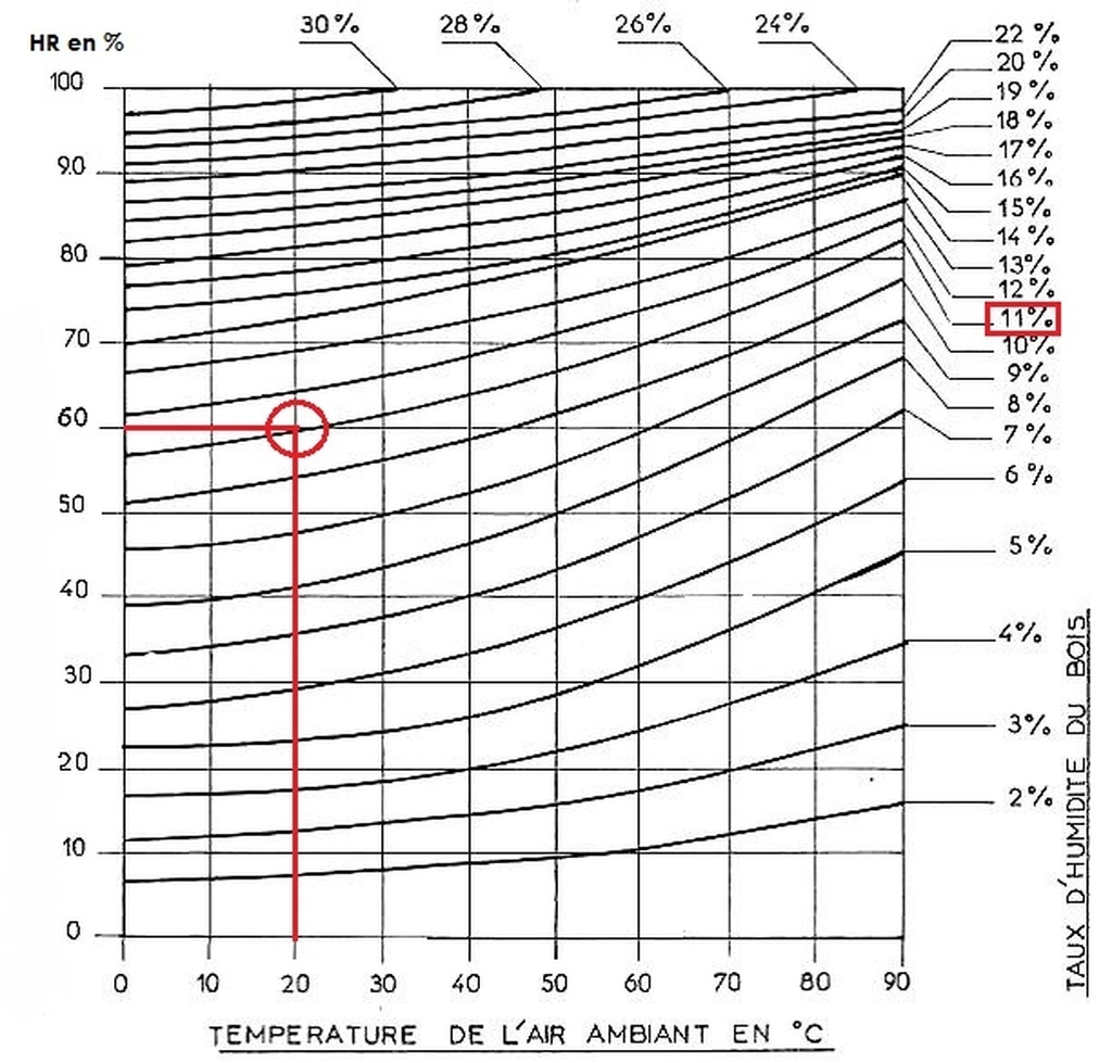

je sens que je vaiss rigoler en calcul. quand tu parle de coefficient de rétractabilité, est ce le retrait de séchage ou le phénomème de retrait et gonflement suivant la température et l'hygrometrie?
Oui l'hygrométrie est liée à la temperature.
En général, il fait plus sec dans nos onterieurs chauffés. Donc il y a beaucoup plus de retrait que de gonflement. Mais le bois bouge en permanence.
Comme le dit Kentaro, il faut s'attendre à avoir un joint large aux périodes sèches et moins ouvert en périodes humides.
Le bois bouge surtout en largeur. Si tu divise le panneau par la largeur et en assemblant des planches de largeur modérée, si possible sur quartier, tu minimises les risques.
trente six seb L'hygrométrie n'est pas nécessairement liée à la température. J'ai eu des hivers où l'hygrométrie dans l'atelier non chauffé était très faible, alors qu'il faisait -5 ou -10. Les hivers froids et secs, cela existe. Et j'ai eu des planches qui se sont gondolées comme en plein été.
IL y a aussi le cas de certains pays, par exemple le Japon, où les hivers sont froids et très secs, et les été très chauds et très humides...
Mais en effet, pour le commun des mortels qui vivent dans des boites chauffées, quand on chauffe, l'hygrométrie baisse.
Je faisais référence à ce graphique.

Le centre risque de se rétracter en fonction de l'hygrométrie (pas de la température). Il risque donc de se créer une fente ou un craquement dans la partie centrale alors que les traverses, elles, ne bougent pas. Cela peut aller de 5 à 10 mm sur 1 m de large.
Pour éviter un craquement, faire en sorte de ne pas bloquer les planches du centre dans les traverses. Assembler le centre avec le pourtour avec rainures et languettes, et coller/fixer seulement au milieu, afin que le reste puisse bouger. Sinon, c'est le craquement assurée.
Mais comprends bien que même avec cela, tu risques d'avoir une fente.
Les exemples données par trente six seb sont des tables "rustiques", pour lesquelles on acceptait ce genre de fentes.
Si on veut une belle table avec pourtour, qui ne fend pas, la seule solution, c'est le placage sur un contreplaqué ou mdf pour le centre. Dans ce cas, le centre ne bougera pas.
Scubadwarf
je fais alors un centre assemblé collé à plat joint et languette des quatre coté.le tout monté non collé dans le cadre.?
