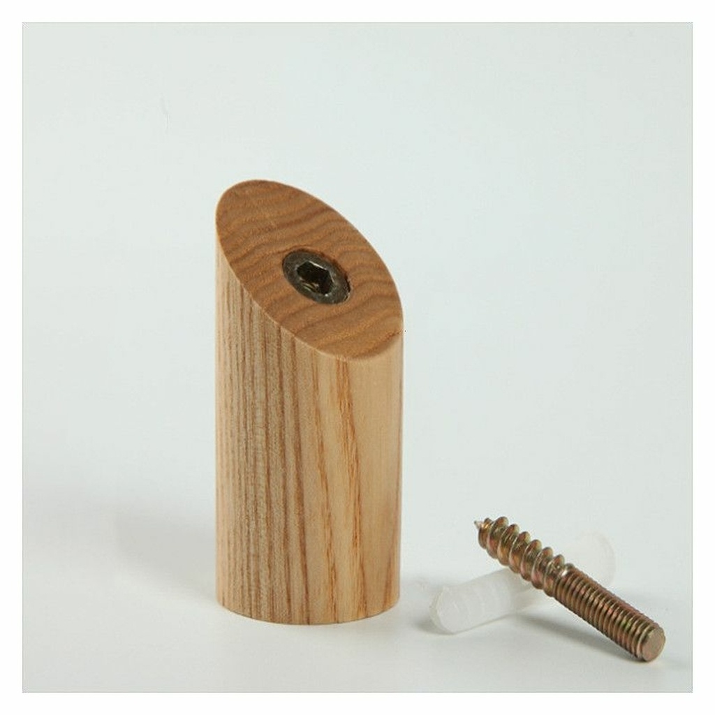

Comment s'appelle ce type de fixation invisible?
Bonjour à tous!
je recherche ce type de fixation mais je suis incapable de les nommer. Difficile de faire une recherche pour en trouver du coup!
Une idée?

Des inserts, me semble-t-il.

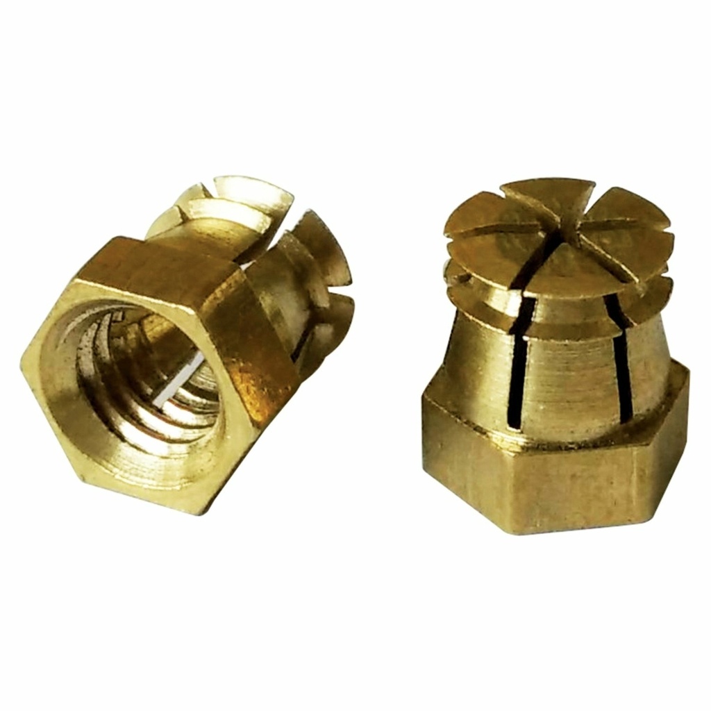

💡 Suivant ton besoin de résistance en traction, je peux te conseiller les insert à bille (exemple)
Ils sont bien plus facile à mettre en oeuvre que les inserts à visser qui finissent souvent visser en travers.

Suivant ton besoin en traction, je peux te conseiller les insert à bille : lbathivel.com/...ec-bille/sp2259
GueulesDeBois
Je vois pas la différence " avec billes " " sans billes " ....peux tu m'expliquer Boris ?
Y en a qu'il faut visser et pas les autres 😉
Pour les avec bille, un trou de 8, quelques coups de marteau et hop. Mais une fois qu'il y a eu un vis dedans, c'est plus démontable.
Ca marche un peu comme un cheville quoi.

insert fileté plus solide que les insert à frapper car rentre bien dans le bois et sont retenu
Hello
cela se nomme fixation par vis-gougeon !! 😉
Coralie
Super merci! Je n'avais pas non plus le non des vis !
Phili62
Moi, je connais ce type de fixation sous le nom d'intervis
exemple : ouestfixation....rvis-18277.html
Coralie
Effectivement ce nom ressort aussi! Merci !

Bonjour, ça pourrait être un écrou à frapper
Coralie
Oui c'est dans le même style effectivement !
Xavier
Insert taraudé, bien faire attention à les prendre en acier et pas en zamak.
Exemple

Pourquoi pas en zamac?
Cordialement
Yann
Olivier Vernhettes
Hello Yann
Le zamac est un alliage fragile, l'acier est plus solide
Dreo
J'appelle ça un insert ou un écrou à visser. En général les quincaillers connaissent, même les vendeurs de GSB.
