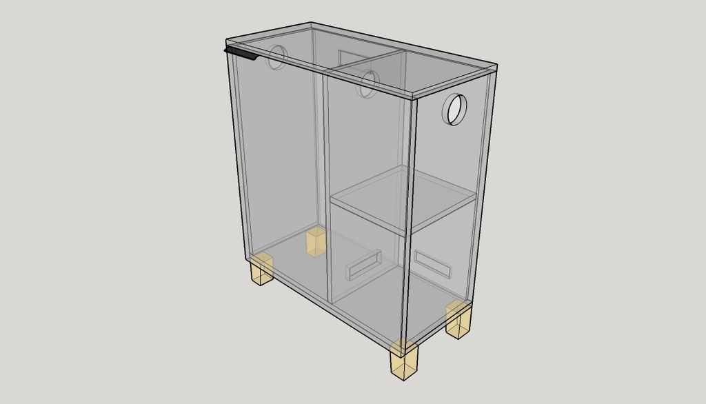

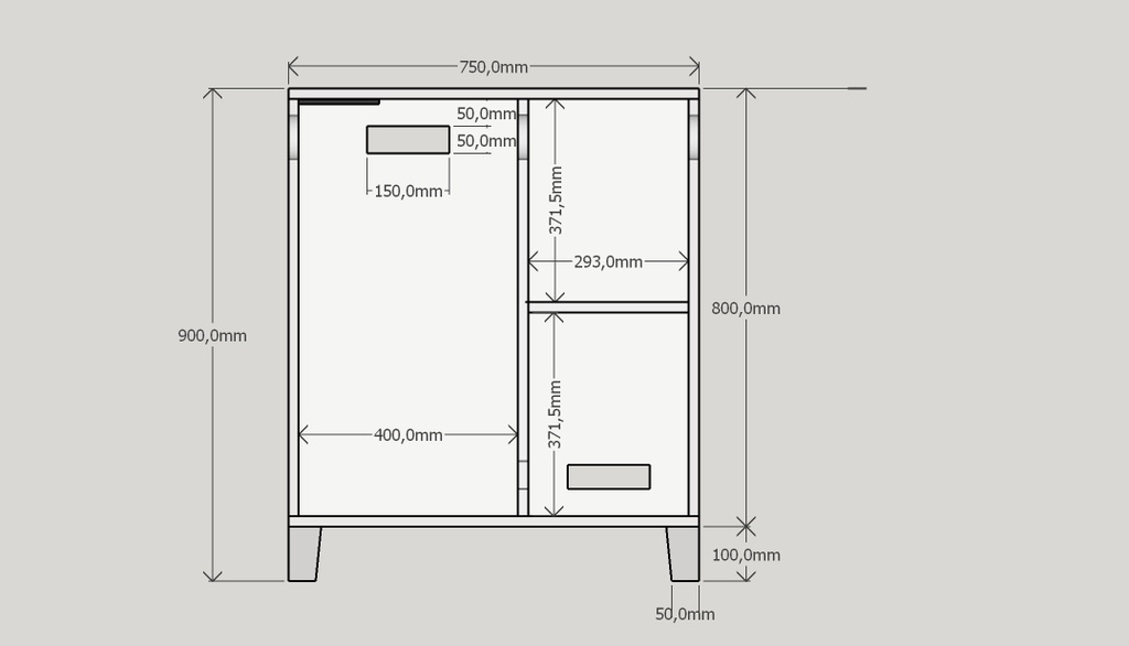

Je dois réaliser un meuble qui doit supporter un aquarium de 130kg. Je pensais le réaliser en médium de 19mm, mais j'ai un doute sur la résistance de ce matériaux compte tenu du poids qu'il devra supporter.
Alors MDF, bonne ou mauvaise idée?

Perso ce serait en massif, en CP ou en latté (et pour le coup, vu les 750mm, en massif, je partirai déjà d'entrée sur mini 22 d'épais). Là dans l'état, ça risque de fléchir dans le temps, même avec le montant intermédiaire, qui n'est pas supporté au sol, ça finira par fléchir à mon avis. Moins si l'aquarium fait pile les dimensions du meuble, mais s'il est un poil plus petit ( grosso modo, qu'il ne repose pas sur les montant latéraux), ça plongera, et ça deviendra problématique pour les portes. L'arrière du meuble pourra reprendre un peu de charge vers les pieds, mais ce sera pas le pérou non plus.
Et si c'est un machin à pieds, ça risque de poinçonner.
Pour mieux reprendre les charges, tu peux aussi partir sur un socle en forme de corniche basse (ça a un nom, dont je ne me rappelle pas), ça reparti beaucoup les reprises de charges au sol.

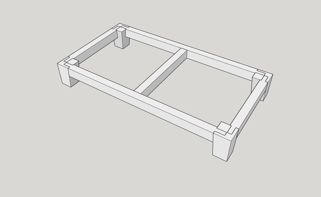

Je pense même que je partirai sur une conception un peu plus comme ça :
  • Assemblage des pieds avec les traverse pour un meilleur contreventement
  • Traverse central pour répartir la pression entre l'avant et l'arrière
Coralie
Boris Beaulant Merci pour ton plan! Je vais partir sur ce genre de cadre.

Oui voilà, un structure comme propose Boris, ça reprend déjà beaucoup mieux les charges.
J'ajouterais même des pieds au centre.
Je suis de l'avis de Fof, un retour des forces au sol au centre serait préférable. Surtout si l'aquarium ne fait pas toute la taille du meuble.
Après, un cadre comme tu le proposes Coralie est déjà mieux.

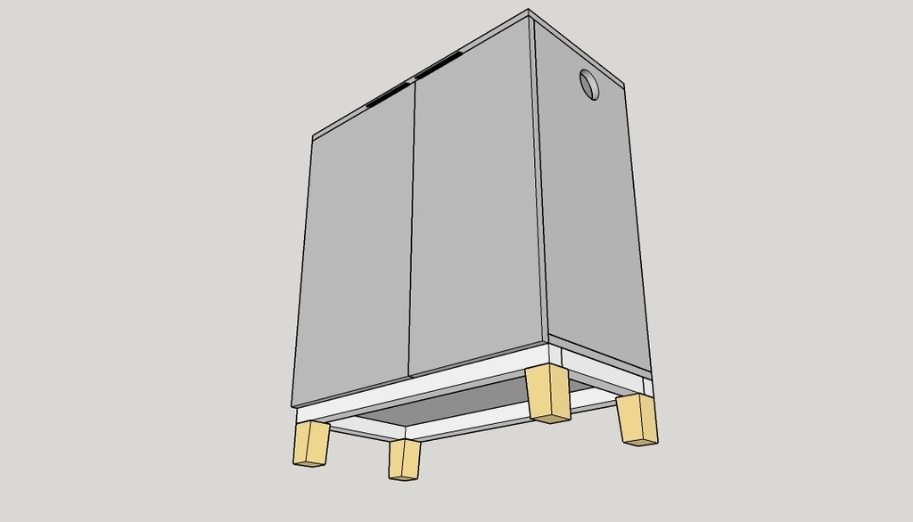

Tu peux faire ce socle en massif, mais aussi faire un pied à l'arrière et un autre devant mais en retrait, en face de ton montant intermédiaire
J’habillerais de mdf une structure plus classique avec pieds, traverses et éventuellement montants, que le mdf pourrait assez efficacement contreventer.

Tu parles d'une sorte de squelette?
Je partirai aussi sur un structure portante habillée par le MDF pas certain que le MDF supporte la compression dans le temps surtout si il lui arrive d'être exposé à de l'eau (par accident)
Coralie Oui, comme la structure d’un meuble traditionnel qui serait cachée par le mdf (selon le rendu final que tu souhaites en fait).

Point de vue conception, il y a suffisamment de montant pour prendre la charge, je rajouterai un pied central sous le panneau vertical central. Assemblages en lamello ou domino et colle PU.
