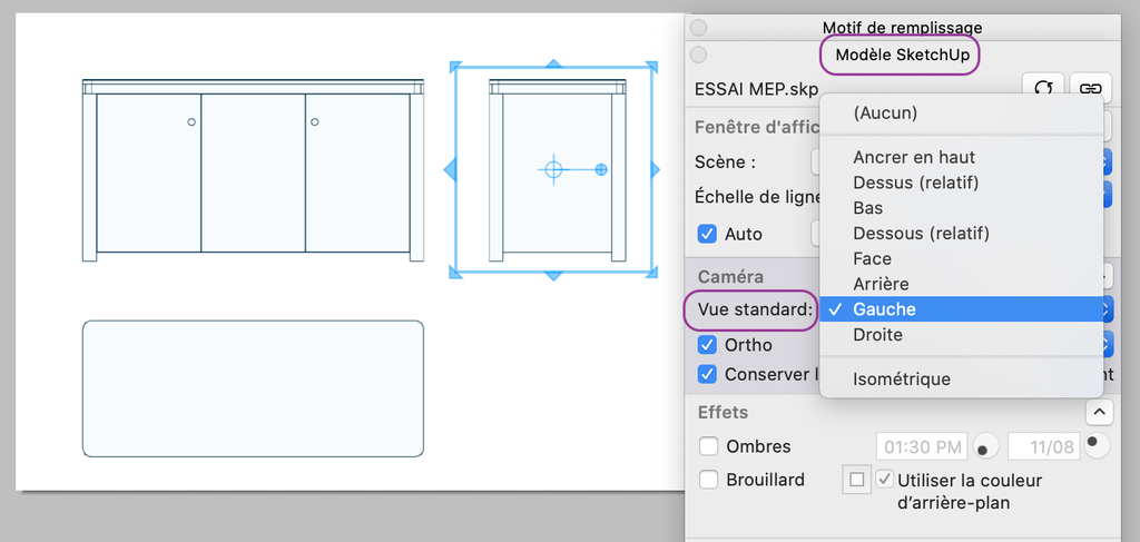

Le plus simple est de créer une première scène dans sketchup - par exemple elevation face -
Tu exportes ça dans Layout. Tu choisis une échelle, tu ajustes la position de la vue sur la page.
Puis tu dupliques cette vue avec la méthode décrite ci dessus par José.

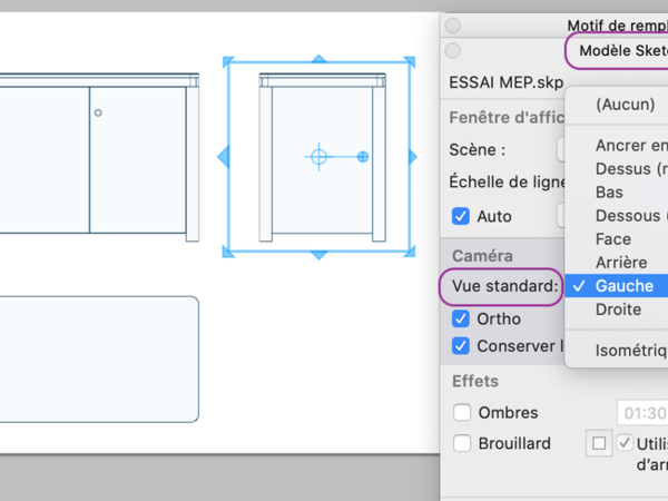

Ensuite depuis la fenêtre "modèle Sketchup > section Camera, tu modifies la vue dupliquée en choisissant une vue standard : par exemple gauche, dessus, iso…
Ainsi à partir d'une seule scène tu obtiens plusieurs vues et elles sont parfaitement alignées.

oui tu es obliger de créer tes trois scènes. Puis dans Layout je crois qu'il y a une fonction pour les aligner. Je l'ai déjà fait.
Sinon tu mets la bonne échelle sur une vue.
Puis tu copie la fenêtre dans la direction où tu souhaite avoir ta vue. Attention de ne pas dévier. Tu sélectionnes ta fenêtre et tu enfonces simultanément sur crtl et shift et tu fait un glissé lâché. c'est copier!
Après tu change de scène dans ta nouvelle fenêtre et c'est parfaitement aligné.
