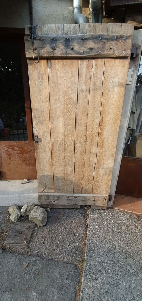

Connaissez vous cet assemblage pour une porte ?
Connaissez vous ce montage (photo) et quel est son intérêt (autre qu'esthétique) ?

Je n'avais jamais vu. Je vais suivre les réponses avec intérêt.
On dirait bien qu'il y a un rôle structurel toutefois, ça empêche les lames de glisser et donc de s'affaisser (grâce aux traverses).
En tous cas, ça a une allure très contemporaine, à reproduire!!
l idée que ce système tiendrait les lames ne tient pas car les repos ne sont pas d'équerre ce qui fait si la lame diminue le repos s 'écarte aussi et de ce fait ne sers plus a rien donc il faut abandonner cette idée et on le voit sur la photo
ils agit simplement d ' un effet que je qualifierai de moderne a l 'époque ou la porte a été faite
j ai déjà vu cela dans un livre sur les portes d' entrée dans un ouvrage allemand sur les portes dans les années 75
vous voila renseigné
l' ancêtre

Je pense que c'est effectivement purement décoratif

Jamais vu non plus. Je suppose également que c'est dans un but d'éviter le glissement entre les lames, et ainsi permettre un semblant de maintient de l'equerrage... D'autant plus qu'il n'y a pas d'echarpe.
Sinon, une question : il y a un assemblage entre les lames ? De type rainure et languette ? Ou alors celui qui a fabriqué cette porte aurait là aussi trouvé un truc original à faire ? 😂

Malheureusement, je ne sais pas ce qu'il y a entre les lames.
Mais, wouah le boulot pour éviter une écharpe !

Oui, beaucoup de boulot pour pas grand chose et bien moins efficace qu'une écharpe.
Jamais vus cela ?? La logique voudrait à ce que ce soit un procédé anti glissement des lames, qui permettrait de se passer d'écharpe et garder le volet d'équerre sans baisser du nez ?
En bout, les lames sont elles bouvetées ou assemblées d'une certaine façon ??

tu veux parler des petits décrochages sur les joints des planches?
je suppose que ça limite le jeu dans le sens vertical, donc que ça évite que la porte s'affaisse sous son poids, et que ça joue le rôle des écharpes ou que ça les complète...

L'idée émise semble bonne et logique, vu ce que l'on peut voir en Parement et Contre Parement... et vu que l'Echarpe est supprimée..... mais, il serait bon de faire un 'sondage' non destructif, pour faire une analyse et comprendre le pourquoi et comment !
des clefs intérieures ont dues être utilisées j aimerais avoir une photo intérieure

Malheureusement je n'ai plus accès à cette porte :(
