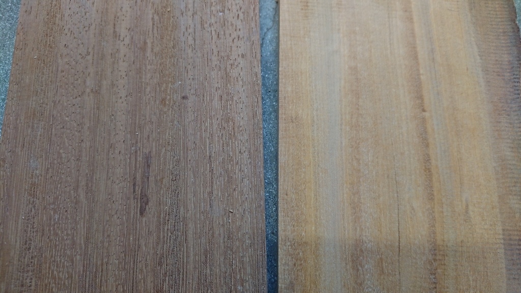

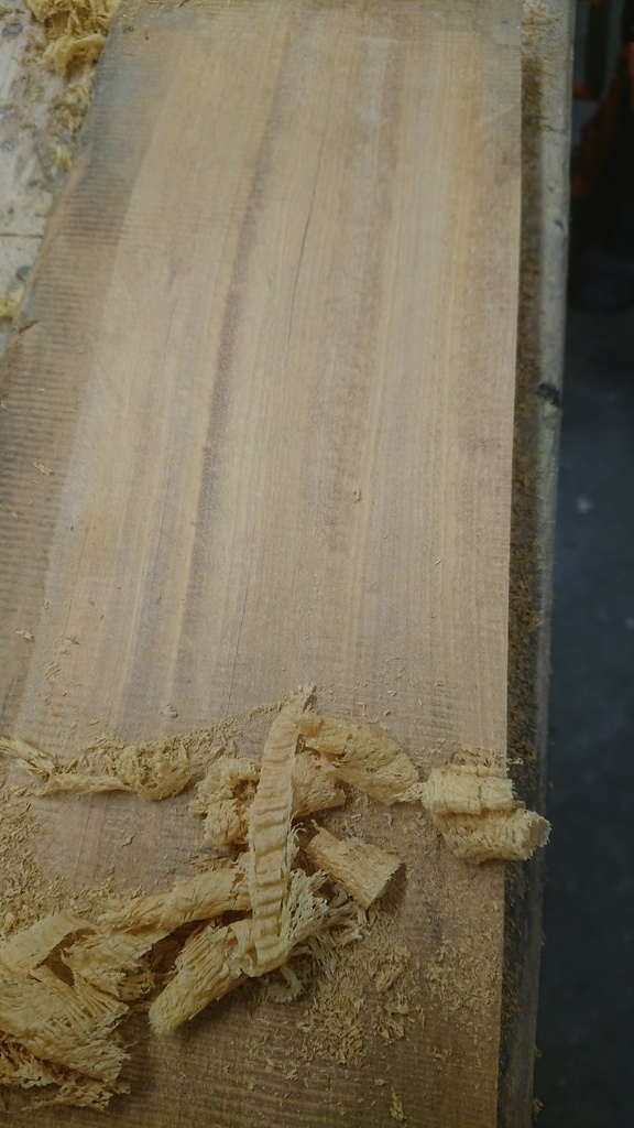

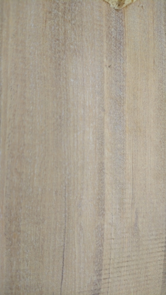

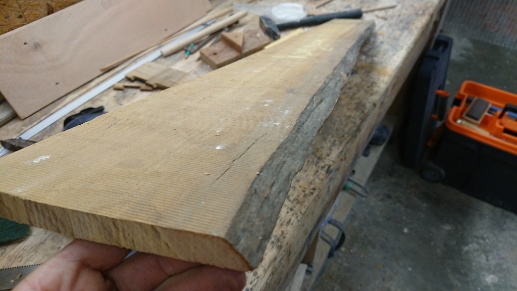

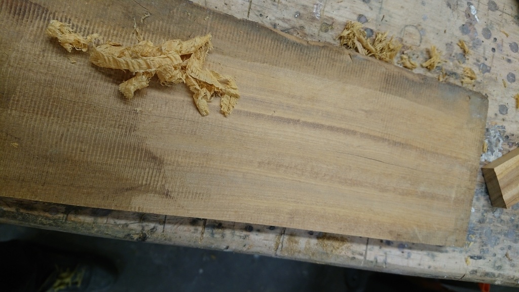

Bonjour à tous petits soucis d'identification ça ne ressemble à rien que je connaisse c'est extrêmement lourd, un peu jaune et cela sent le caramel !.
J'ai penser au buis mais non j'y crois pas, peut être du citronnier ?. Si quelqu'un a une idée merci de votre aide
Pas du buis t'as raison, le citronnier c'est bien vu, un fruitier sûrement (dense au fil serré. Couleurs délicates)
A priori c'est de l'iroko !
Palissandre
Non ces pas bon même si côté couleur cela se ressemble mais ces vraiment beaucoup plus lourd le veinage et très serré et vraiment une grosse odeur de caramel hyper agréable non irritant comparé à l iroko
Palissandre
Ces pour restauré une console charles x si ça peu aider le morceau et fourni par l antiquaire

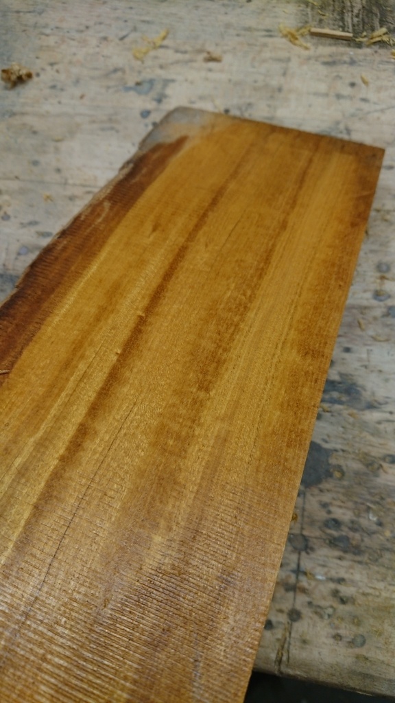

J'aurais dit iroko aussi, bois exotique en tout cas, j'attends la suite. Si tu le mets à la lumière du jour avec un autre morceau dessus pendant une journée tu pourras constater qu'il a foncé (si c'est de l'iroko)

Oui pas de soucis mais si c'était de l iroko j'aurais pas posé la question je connais très bien l'iroko ces absolument pas ça et ces vraiment pas l odeur de l iroko

kaj sylvainlefrancomtois désolé j'ai l habitude de l iroko en menuiserie régulièrement je suis affirmatif ces pas ça et ces pas l écorce de l iroko ni la densité de l iroko
Palissandre movingui ?? (je n'en ai jamais travaillé, donc je ne connais pas l'odeur)
Densité (H=12%) :0,73 ce qui correspondrait !
Citronier (je n'en ai jamais travaillé non plus) DENSITE: 900 à 950 kg/m3.

le nom qui m'est venu avant de tout lire est : movingui. Mais je lis comme proposition du citronnier: n'est-ce pas le même bois?
Tarazhilt pas tout a fait malgré la ressemblance , le movingui est appelé à tort citronnier africain ! le citronnier est originaire d’Asie .

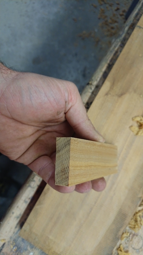

C'est très dense ? Genre au point de couler dans l'eau ?
Ça me fait penser à du gaiac (de maracaibo, wood-database.com/verawood/ ), un grain très serré et une odeur agréable ? On doit pas être loin... évidemment si ça flotte c'est pas ça

benjams ces effectivement le cas il coule de suite

Mouillé

benjams oui cela sent très bon un doux parfum caramel hyper agréable

j ai une petite idée mais je vais vérifier car ce bois a plusieurs provenance

le bois est du citronnier
mais pour départager entre le citronnier de saint Domingue et celui de Ceylan je n ai pas assez de renseignement
je travaille avec du citronnier satiné rubané mais celui ci semble un peu mois chaud et plus plat
rassuré vous peu de gens travaille ce bois et en général beaucoup se trompe et seul le labo donne un renseignement fiable
on trouve de très beau citronnier dans les meubles de port il y a deux ouvrages sur le sujet
et vous pouvez lire de livre de madame Viaux Loctin sur le sujet des bois
pour la reconnaissance sur le mobilier anciens l' expert indique souvent bois citron ce qui ne veut pas dire grand chose
et dans les inventaires que j 'ai consulté après le décès de certains ébéniste de renom
il n est indiqué que bois jaune , bois citron, plus tardivement citronnier sans indiquer la provenance

ps pour les curieux la planche présentée a été scie avec une scie a plat ou une scie au bois montant et cela il y a un certain temps

Merci etiennedesthuilliers !Ha merci, j'avais en doute car j'ai seulement observer du placage de citronnier il y a longtemps. C'est la première fois que je vois du massif je suis content de ne pas être à coter de la plaque
le ne pense pas que le movingui soit de la même densité que le citronnier et surtout qu'il lui ressemble bien amicalement etienne
