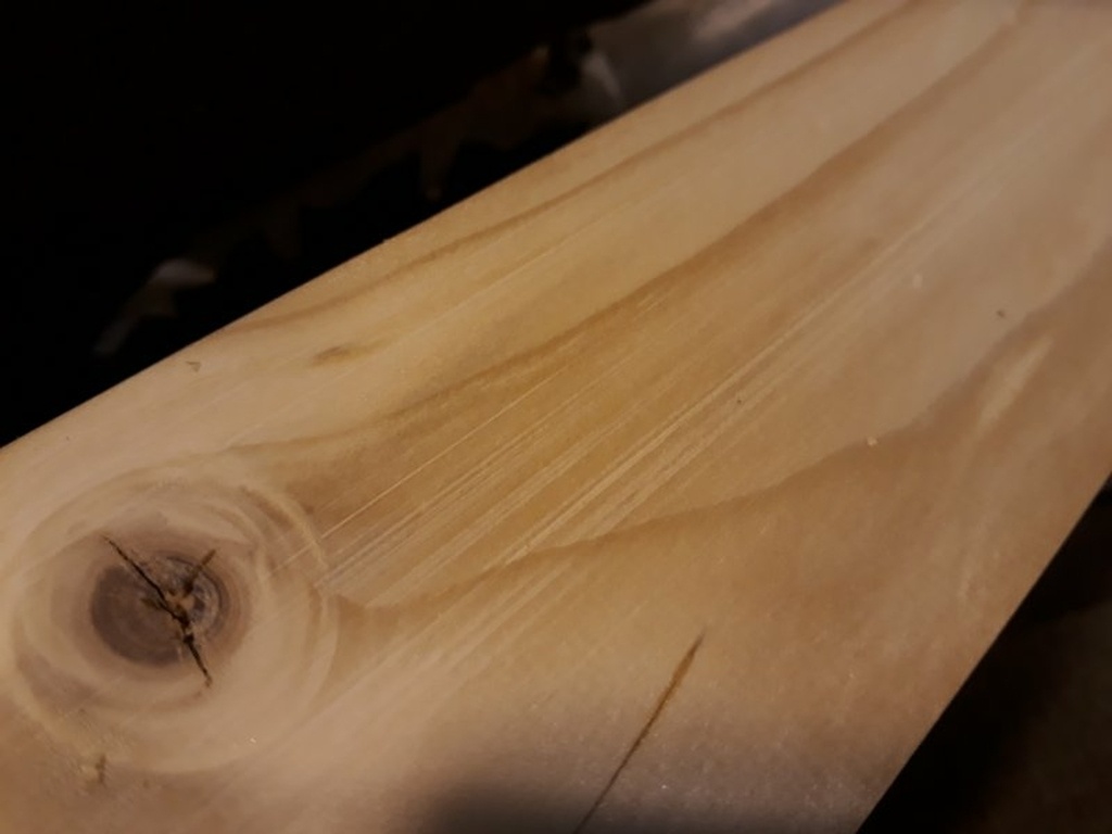

Alors voilà un cas d'école :
Vous voyez les stries... est-ce normal ?

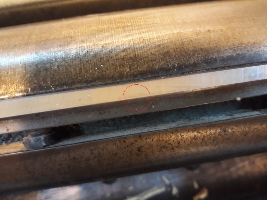

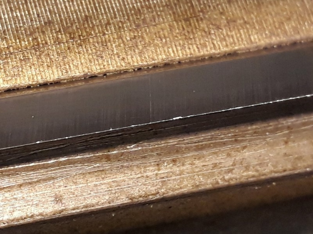

Voilà deux photos des fers de dégau :
Je pose la question parce que ces fers sortent d'affûtage. Ils étaient nickel, et d'ailleurs j'ai essayé de me raser les poils du bras avec, ça marche très bien !
Bref, je les ai montés, j'ai passé une planche à la dégau (celle qu'on voit, et qui est en pin bien tendre) puis à la raboteuse (1 passe de chaque côté, car elle était déjà rabotée).
Est-ce normal d'abîmer l'arête à la première utilisation ?

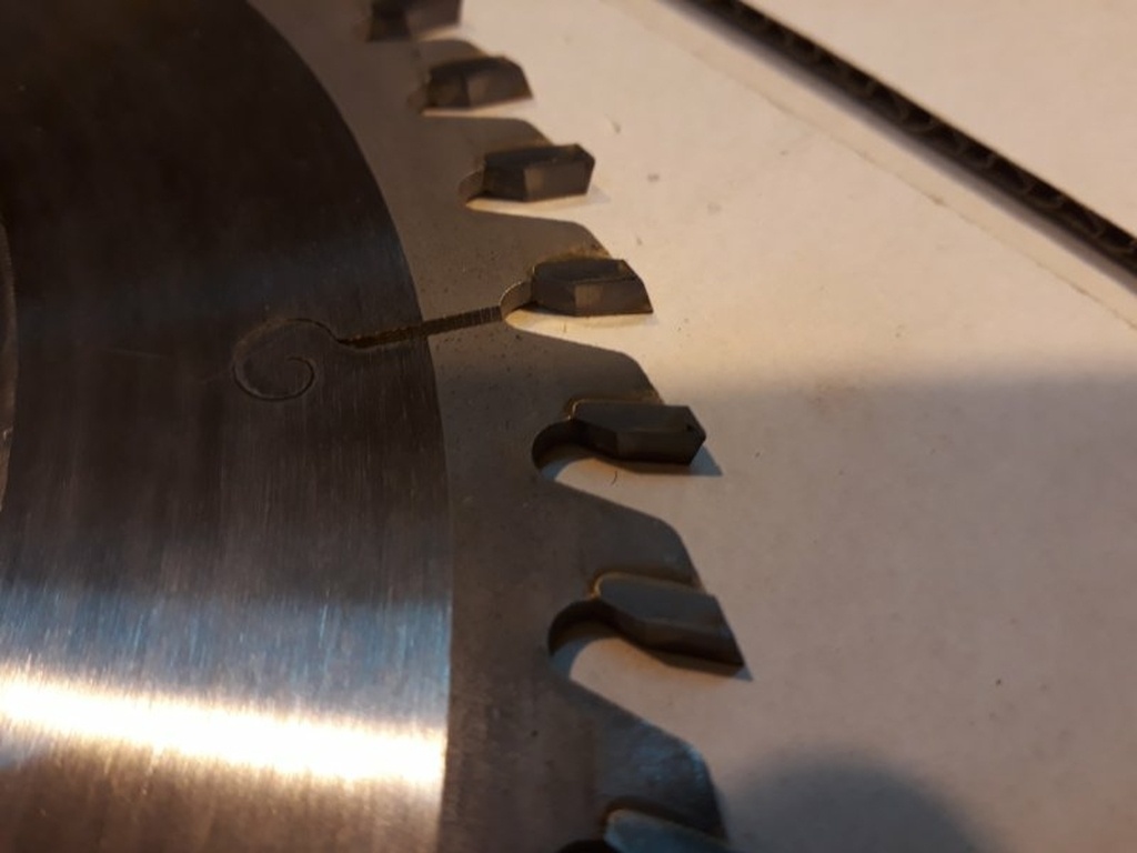

Autre question, j'ai acheté il y a quelques années une lame de scie circulaire 60 dents.
À l'époque je l'ai utilisée 2 ou 3 fois et elle s'est très vite encrassée. Je l'ai laissée dans un coin et là, récemment je l'ai nettoyée à la lessive de soude. Je l'ai remontée, et franchement elle coupe très mal : il faut appuyer 4 fois plus fort qu'avec ma lame 24 dents (y compris sur du tronçonnage), et elle chauffe pas mal.
Cela me semble logique qu'avec davantage de dents il faille plus de puissance, mais à ce point-là, est-ce normal ? Elle est quasi neuve (et je ne la prends pas dans les mains sans gants parce qu'elle est coupante, alors que la 24 dents, c'est sans problème).

Et pour la scie, ma foi... j'ai donné la 24 dents à affûter (elle en avait besoin), je vais la remonter sur la Lurem et laisser la 60 dents neuve pourrir dans son carton. C'est déjà assez pénible comme ça de changer la courroie à chaque changement d'outil, mais alors changer de lame quand je passe du délignage au tronçonnage, je renonce !

vous avez une degau et une raboteuse autant avoir un travail de bonne qualité car vous êtres sensé vous en servir longtemps
acheter des fers en rapide surtout qu'il est facile de les pierrer facilement ce qui évite pour ceux qui savent le faire de nombreux affutages , et de déplacer légèrement un fer si vous avez des mini brèches , je sais on ne vous a jamais fait cette proposition

votre lame carbure n est pas faite pour déligner mais pour tronçonner utilisez les outils appropriés a leur usage

Depuis je deligne avec 16 dents et tronçonne avec 60.
Tu changes de lame à chaque fois ?
L'Ecorce du Sycomore
Ara Sans vouloir repondre à la place de DewhitYoussef ,
Perso, même sur ma format de 10cv je change de lame super souvent.
Après, le délignage se présente au début du chantier, qu'à ce moment la, une coupe de long sans éclat est moins important car la piece sera remise à format propre plus tard et qu'une fois fait, les 4/5 du boulot restant sont des coupes de tronçonnage.
Donc je dirais: ne jamais hesité à changer de lame.
Et en aussi, plus il y a de dents, plus l'affutage est cher donc je fais toujours au plus juste.
L'Ecorce du Sycomore tu fais bien, et je n’aurais jamais vu la question sans ta notif.
Ara Ben depuis que j’ai vu la différence et combien ma scie ramait avec une lame non adaptée, oui je change à chaque fois. Ma lame 16 dents est une bosch construct Wood, 1er prix et assez ravageuse, mais comme ça repasse à la degau derrière... et la machine coupe très bien.

Ta lame a beaucoup de dents et elles sont alternées, il me semble qu'elle est faite pour des coupes de finition et peut-être pour du stratifié. C'est normal que la coupe soit lente, c'est mécanique. Il faut pouvoir évacuer le copeau. Ne force pas, ça ne sert à rien et c'est dangereux.
Ta lame 24 dents sert à déligner, elle coupe plus vite mais moins propre. Au pire, si tu veux tout faire avec une seule lame (ce que je ne conseille pas), investis dans une 48 dents.
Quand à tes fers de dégau, soit ils ne sont pas en hss, sois tu a attrapé un gravier ou une pointe, soit les deux !
Nyo
Je confirme tes fers ne sont pas de bonne qualité. Ce sont les noeuds dur du pins qui te laisse des marques sur les couteaux. Choisir des fers Hss18 ou qualité supérieure ( trempé ou carbure). L angle va jouer sur la longévité de l outil, plus l angle est ouvert plus ton couteau va tenir par contre il aura une finition moins parfaite. Il faut trouver le bon compromis.

vous avez passé chez un affuteur de métier. l'angle des fers est trop prononcé pour avoir une usure si rapide. ou bien du mauvais acier
