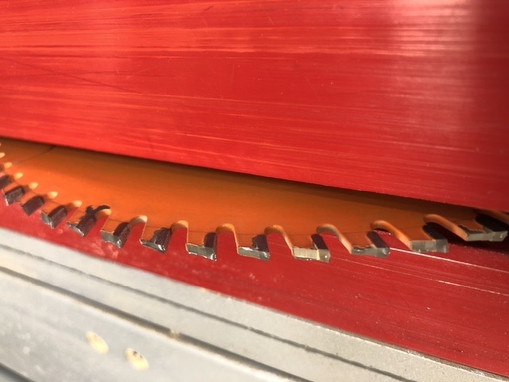

Salut à tous,
je viens de récupérer ma lame qui sort de chez l’affûteur et je surpris de la "finition".
Ca me parait grossier, aucun ebavurage.
Qu'en pensez vous ? est ce normal ?

pourrai tu préciser quel et le problème car sur la photo je ne vois rien j’entends parler de brasure ,si une dent était changée la peinture serai brulée avec la brasure
alors quel est le problème ?

Le problème c'est un ebavurage très moyen. Alors je voulais savoir si c'etait courant et que je suis pointilleux ou si c'eqt affuteur qui fait du travail vite fait
francoisB30
effectivement ce n'est pas courant mais malheureusement cela arrive c'est à ce moment que l'on passe un savon à l'affuteur pour que ça ne ce reproduise pas
normalement la partie en acier si elle est trop longue s'affute en premier avec une meule pour l'acier et le carbure après avec une meule en diamant

Merci pour les explications, j'ai fait fausse route sur la brasure! On parle bien uniquement d'un affûtage pas très soigné.
CoB34
Pas très jolie comme finition,
l’épaisseur des plaquettes carbures m’ont l’air différent. Il faut contrôler si la sur épaisseur de brasure ne gêne pas l’attaque de la dent suivante et limer légèrement au besoin.
La soudure peut tenir, mais si tu as le moindre doute, ne monte pas la lame! Un déséquilibre de poids ou une soudure mal faite sur un outil qui tourne à plusieurs milliers de tr/min…
On doit arrive quasiment au prix de la lame avec cette réparation?
Dommage pour cette CMT…

La lame ne pose aucun problème, elle coupe bien et ne vibre pas mais j'ai pris soin d'ebavurer les bavures d'affutage. Chose que je pense ce professionnel aurait du faire.

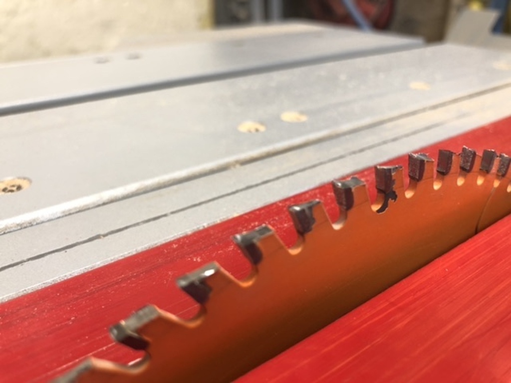

Mike0411 il n’y a pas eu de changement de plaquettes? Bizarre comme affûtage.
AtelierLMB
Heureusement que les affûteurs changent pas les pastilles a chaque fois!
Pour moi il a juste décaisser le corps de lame derrière pour ne pas gêner pendant la coupe, ça peut arriver après affûtage qu'il gêne, trop haut par rapport aux pastilles..
Les bavures sont pas très jolie certes mais les pastilles étant plus épaisse, elles ne gênent en rien la coupe théoriquement

francoisB30 la photo n’est pas très nette, mais cela me fait penser à un changement de plaquette (quelques une seulement!) avec l’affutage qui va avec. Mais je peux me tromper...😉
Bref, on ne va pas jouer à qui a raison. Ce qui est flagrant c'est la qualité de l'affutage...

francoisB30 remplacement de plaquette suite à une casse je précise, je n’ai jamais réceptionné une lame dans cet état après affutage. Ou peut être èce simplement la peinture, en ce détachant qui a mis à nu la soudure (brasure de plaquette)...

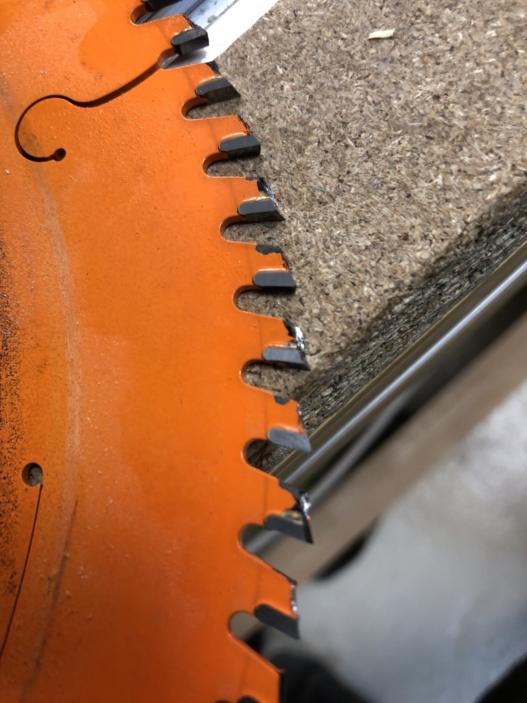

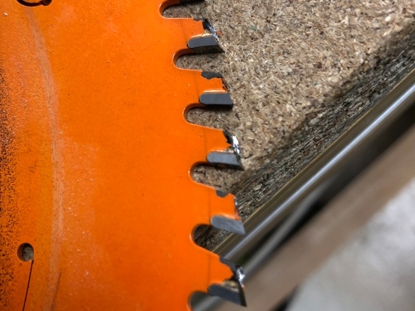

Voici 2 nouvelles photos si ça peut alimenter le débat.
Je precise que sur ces photos la lame a servi une fois. Et aucune dent n'était cassé quand je leur ai confié. Et aucun remplacement précisé sur la facture

Mike0411 Merci pour ces photos.
Ok d'après ton utilisation, c'est simplement la peinture qui serait parti de la brasure. (Ce qui m'a induit en erreur)
La réflexion de FRANCOIS B30 est pertinente, dans le sens où une brasure aurait légérement brûlée la peinture (également en partie basse de plaquette).

C'est vraiment la troisième dents en partant du bas qui m'a fait douté sur ta première photo.
Bonne continuation ! J'espère que tu réceptionneras tes lames dans un meilleur état à l'avenir 😉
