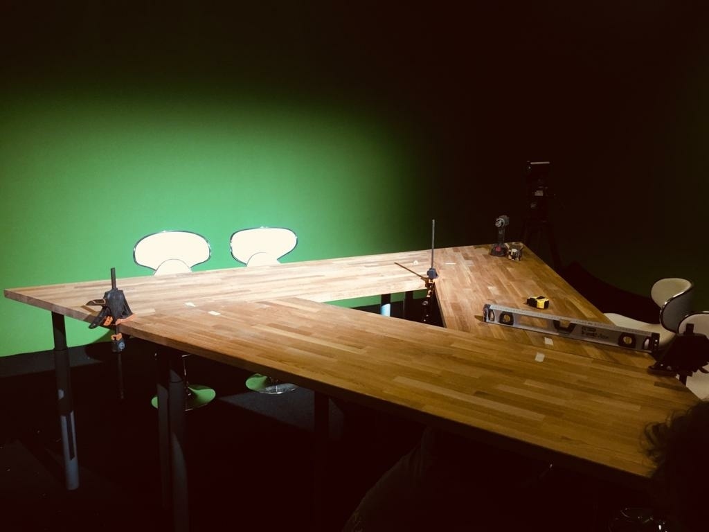

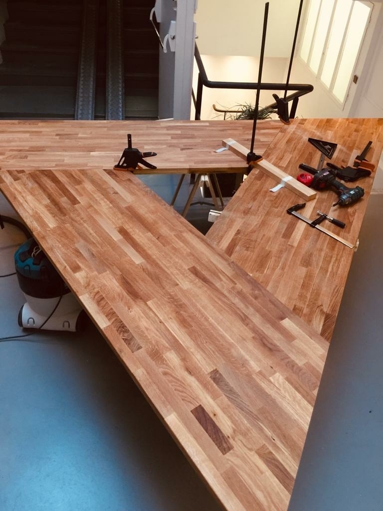

oui, elle est faite et a beaucoup plus au client.
Quelques photos, pas très bonnes je le reconnais.
Bravo!! (ah oui, tu avais déjà des pieds, donc, c'était assez rapide à réaliser)

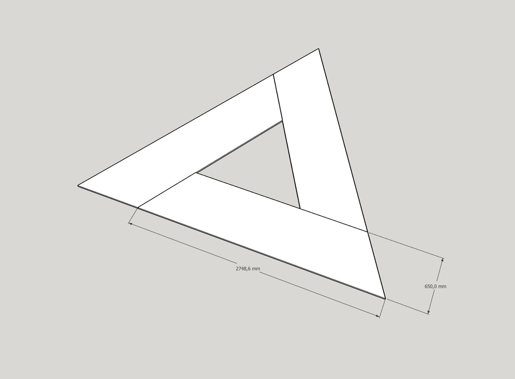

Tu pourrais opter pour faire en 3 tables en forme de trapèze, comme on en voit parfois dans les salles de réunion.
Et si avec ça, t'arrives à reproduire le triangle de penrose, on est au top 👌 😁

Ce principe est plutôt sympa et pour le pied tu pourrais imaginer un fût central qui reprend les dimensions du triangle, vide, central. Ce fut pourrait être rapide à faire à partir de panneaux.
Sans plus d'information, je crois que je ferais 4 tables:
  • 3 tables en forme de "double trapèze" avec 4 pieds chacune, positionnées en triangle,
  • 1 table triangulaire avec 3 pieds pour boucher le trou au milieu.
Boris Beaulant On a eu la même idée en même temps! 😉
Les grands esprits se rencontrent 😉
Boris Beaulant Ah ben, j'allais dire la même chose! 😛
Le problème du pauvre Luigi, c'est que cela lui fait 3 ou 4 tables à faire dans la journée...
Hmm, et sur des tailles comme ça, il va falloir quand même des bonnes traverses.
