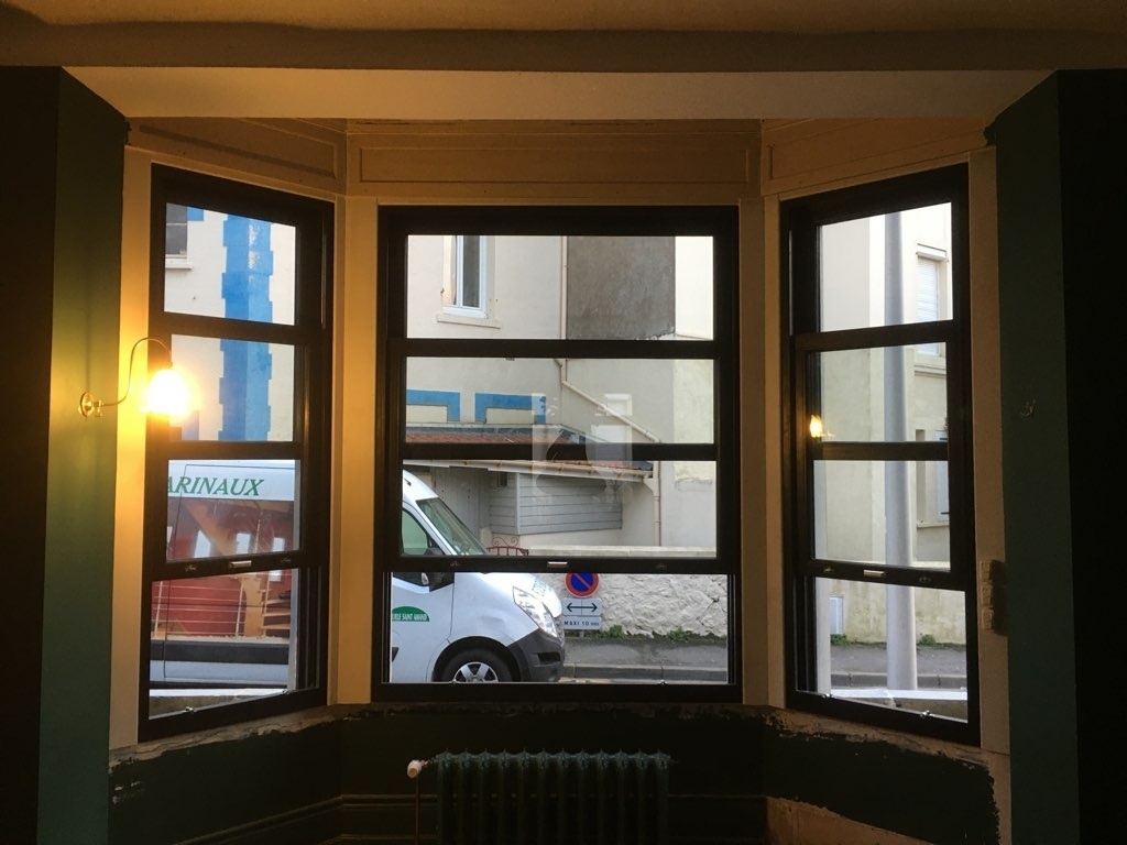

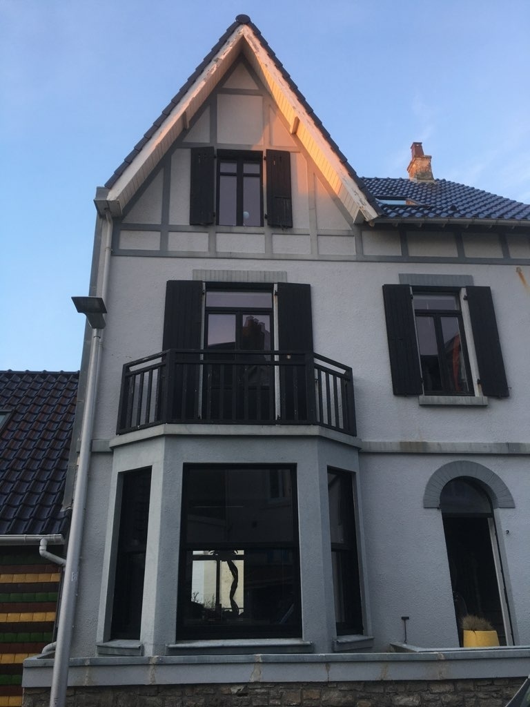

J'ai eu l'occasion d'étudier ceci, puisque j'en fabrique régulièrement.
Au niveau étanchéité on a le même souci que pour des coulissants, l'étanchéité étant gérée par des joints brosse. Il existe cependant une variante "germanique" à l'aide du système de quincaillerie suisse "Hawa vertikal" qui rabat l'ouvrant principal sous le faux ouvrant fixe, avec joints à recouvrement sur ouvrants.
Ci dessous ensemble à contrepoids de modèles anglais que nous avons installé dans le Morbihan:
Avec du recul, le plus agréable au niveau utilisation avec ces fenêtres, c'est la ventilation haute offerte par le vantail haut qui descend, et la tablette inférieure qui permet de poser de la déco sans être gêné par l'ouverture d'un battant.

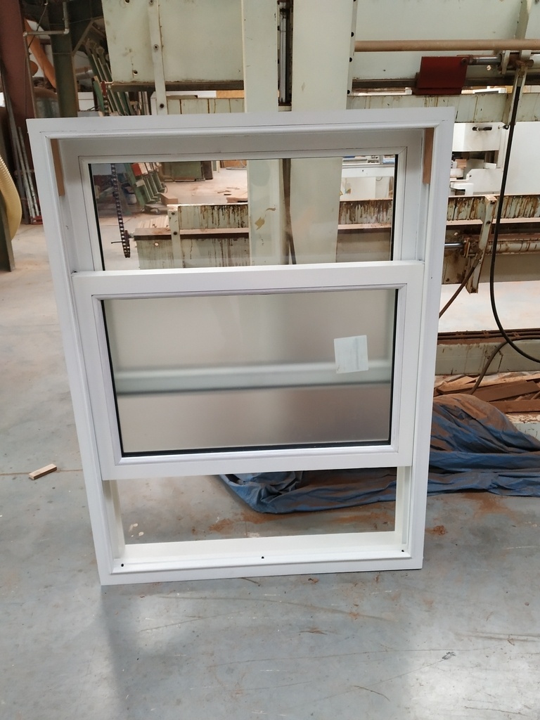

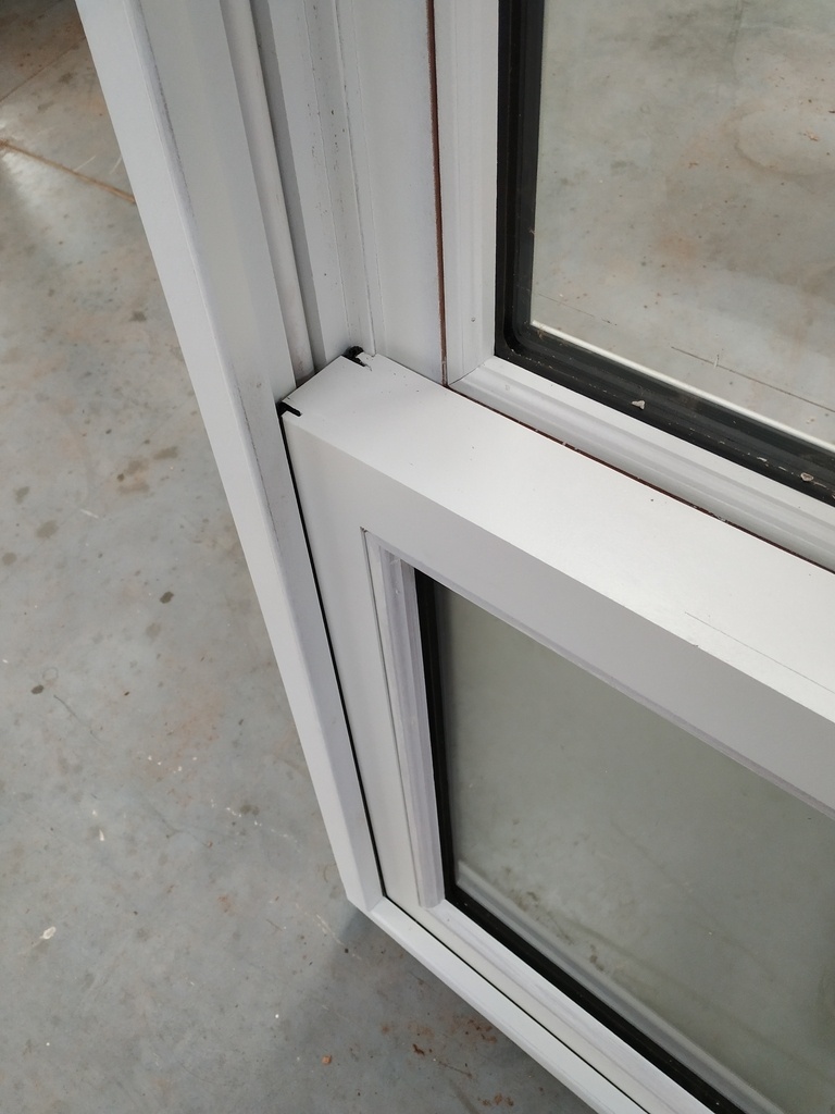

Philippe le Quimper j'ai eu l'occasion de fabriquer quelques fenêtres à guillotine avec le système "Hawa" et en effet c'est une bonne solution mais demandant une certaine maîtrise au niveau de la fabrication. Très intéressant à fabriquer et sortant de l'ordinaire. 👍
