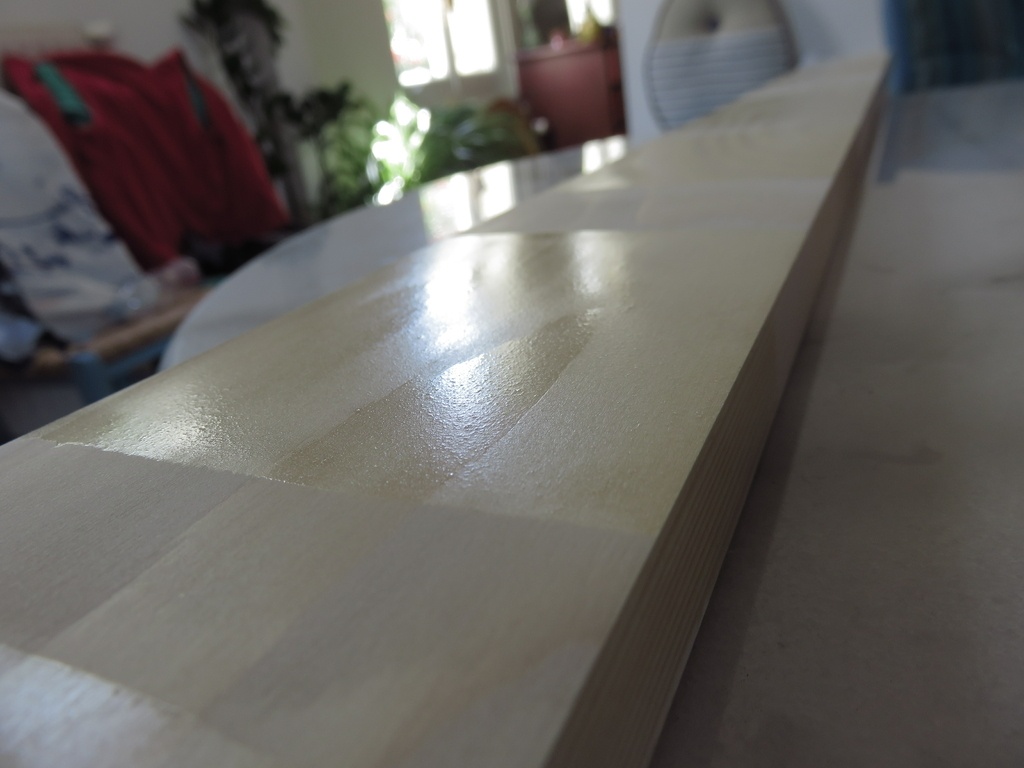

J'ai besoin de conseil pour la vitrification d'un parquet en pin car j'ai peur de mal faire. J'espère que quelqu'un pourra m'aider.
Pour résumer brièvement, j'ai effectué un ponçage à la main avec une petite cale car j'ai des problèmes d'audition et je ne supporte pas le bruit des machines. J'ai fait un premier passage au grain 80, puis un deuxième au grain 120 et enfin un troisième au grain 120 usé pour éliminer toute trace de rayure.
J'ai choisi le vitrificateur vp Blanchon satiné en 3 couches, j'aime bien la couleur dorée qu'il donne au bois. J'ai commencé à faire des essais sur des échantillons de parquet que j'ai poncés exactement de la même manière, mais je ne suis pas satisfait du résultat.
Le vernis est constellé de petites aspérités, je les égraine avec un papier grain 220 usé en passant très légèrement sur le vernis. Ainsi le vernis à un aspect bien lisse à la dernière couche, mais si le rendu paraît satisfaisant au premier coup d'oeil, lorsqu'on regarde à la lumière on voit toutes les aspérités 'figées' dans le vernis.
Je voulais savoir si c'est normal en fait. J'angoisse un peu parce que je me dis que dans la pièce, sous le reflet des fenêtres on va voir que le vernis est constellé de ces petites 'bulles', et ça va faire moche : (
Voilà. Auriez-vous un conseil à me donner ? Merci d'avance : )

Je reviens vers vous suite aux conseils que vous m'avez donnés.
Mes essais n'ont malheureusement pas été très concluants 😞
J'ai fait attention à ne pas secouer le bidon (mais je suis tout de même obligé de le retourner au moins une fois sinon le vernis n'est pas homogène)
J'ai dépoussiéré soigneusement l'échantillon avec un chiffon microfibre.
J'ai humidifié la surface de l'échantillon, puis laissé sécher 24 heures, puis poncé légèrement au grain 240.
Et bien c'est toujours pareil...
Je poste une photo où on voit les aspérités dans le reflet de la lumière.
Je sais pas quoi faire. Lorsque j'égraine, la surface devient bien lisse au toucher mais les aspérités sont toujours visibles.
La seule fois où j'ai obtenu un rendu parfait c'est lorsque l'échantillon n'avait jamais été verni et que j'ai poncé au grain 240. Parce que là sur ma planche je reponce à chaque fois soigneusement le vernis pour refaire mes essais.
Mais si c'est ça alors je suis piégé, parce que mon parquet a lui aussi déjà été vernis. En fait un professionnel me l'avait vitrifié avec le même vernis, et puis les peintres derrière me l'ont abîmé avec leur escabeau, et il a fallu le reponcer.
Bon, je sais pas quoi faire...

Hisame
Coucou bernardrebout
J'ai tout essayé. Même l'application d'un fondur avant la première couche de vernis. Là la surface est parfaite, puis à l'application du vernis rebelote, des aspérités.
Tu as vu juste, c'est un vernis 'satiné'. Et j'ai le même résultat avec le vernis 'chêne ciré', qui est en fait une sorte de satiné avec de la teinte orangée.
Je pense que je vais devoir essayer avec une autre finition pour voir, ou un autre vitrificateur.
J'ai les boules parce que j'ai déjà acheté un bidon de 5l de satiné à 100 euros.
J'aime vraiment bien la couleur dorée que le VP donne au bois de pin. Je n'aime ni le bois brut trop clair, ni les teintes qui peuvent réagir bizarrement et être trop 'criardes'.
Sinon le parquet est poncé en 120. Je parlais du 220 pour les échantillons parce que j'ai tout testé en fait 😅

Coucou glaude, merci pour ta réponse. Non je ne pense pas. Je vérifie la surface de mon vernis à la lumière, dès que je viens de le passer sur l'échantillon, et les petits points sont déjà visibles. Je m'assure à chaque fois que ma planche est parfaitement propre.

hello tu pourrais nous poster des photos de tes testes?
sur la fiche technique ton produit c'est un vernis poly donc si pas d'eau dans la compo tu devrais pas avoir de relevage de fibre pour le ponçage la machine semble plus adapté met un bon casque qui isole bien des sons ou des bouchons mousse plus un casque devrai améliorer ton conforts auditif :) et surtout UN MASQUE ANTI POUSSIÈRE FFP3
selon la surface que tu as a faire tu vas y passer beaucoup de temps la préparation du support pour les vernis c'est important pas au delà de 120 cela sert a rien en revanche ce que tu peux faire avant vernis c'est passer un coup d’éponge humide avant le 120 pour relever la fibre mais laisse sécher 24h après avoir passer l’éponge et dépoussière miteusement a l’aspirateur. Avec ton produit il faudra pas marcher dessus ou poser des truc pendant 10j et je pense même qu'il faudrait fermer tes volets pendant cette période pour pas avoir de marque causées par les UV

Coucou Gcloarec, merci pour ta réponse. C'est une bonne idée ça, je vais essayer de l'appliquer sans secouer le pot, on sait jamais. Parce que sur le pot, ils disent de secouer, alors moi bin je secoue 😅
