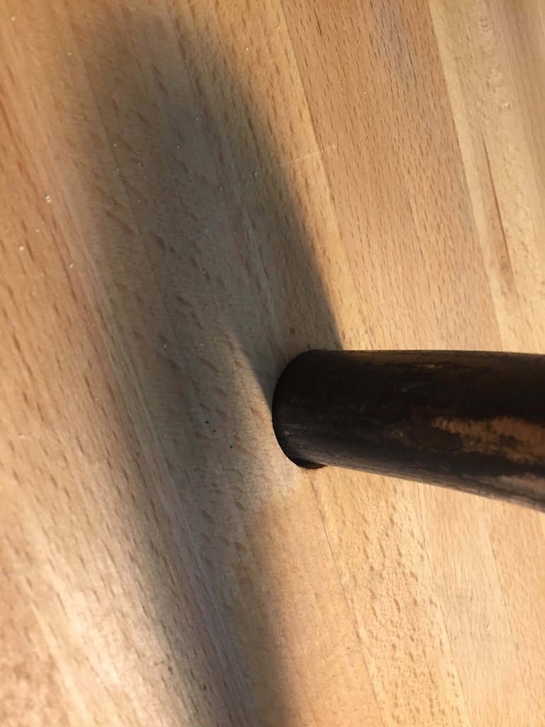

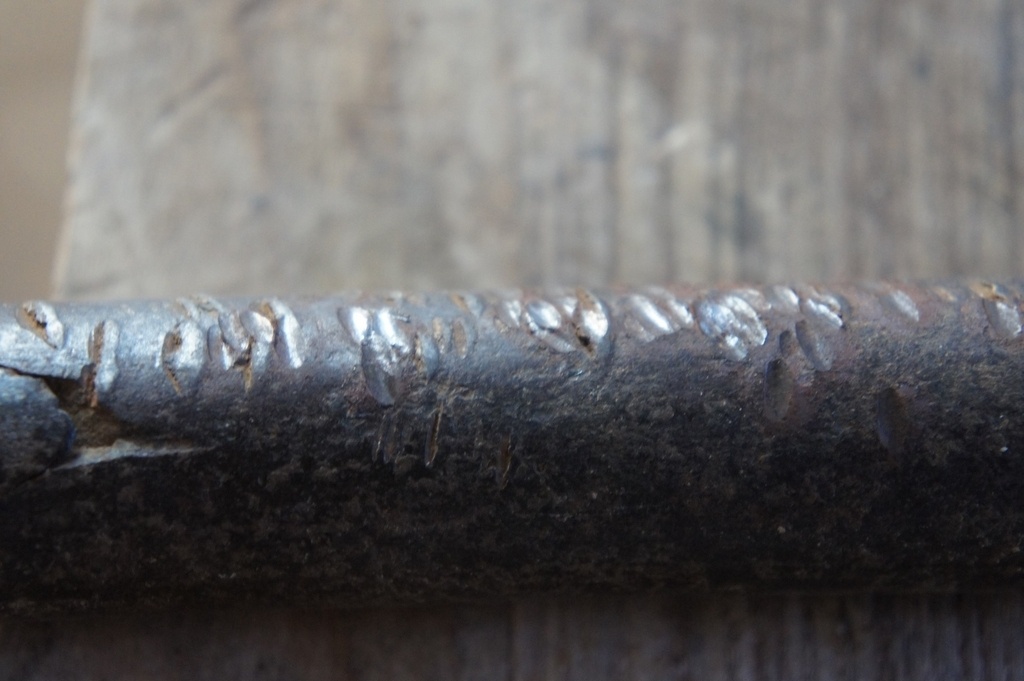

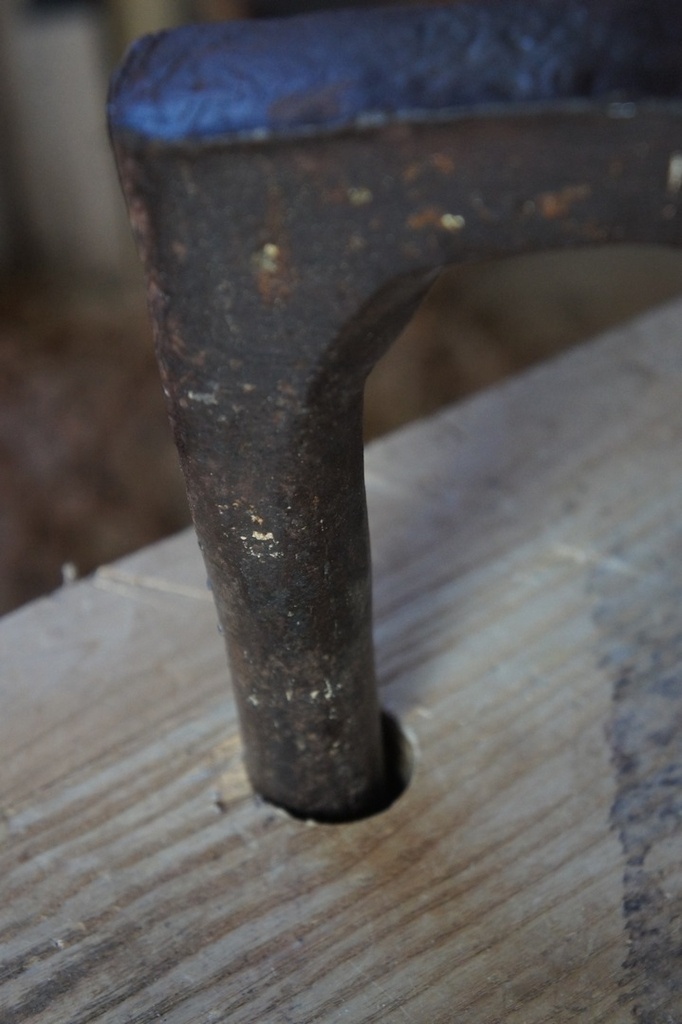

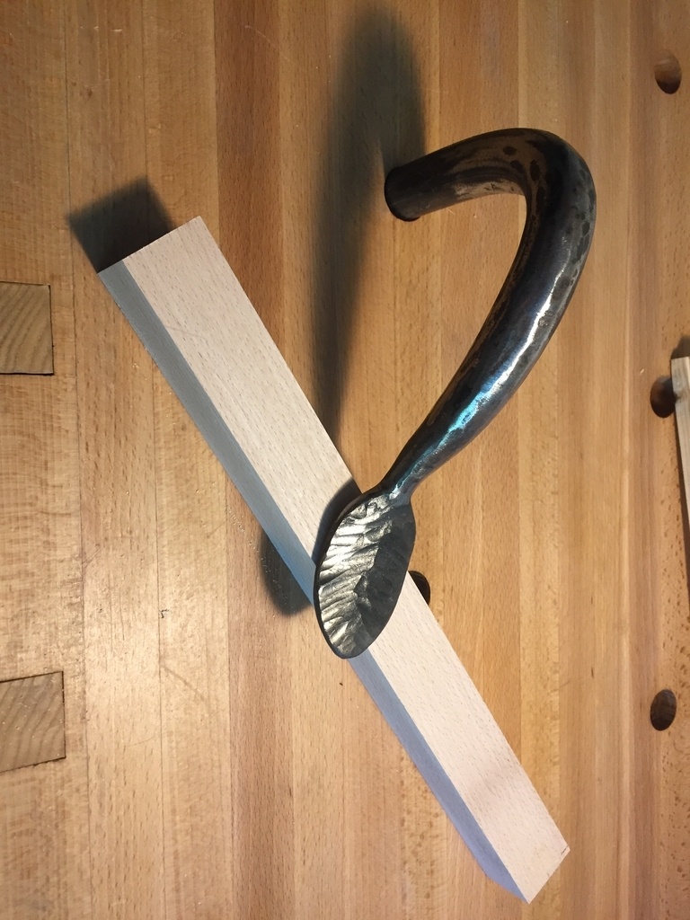

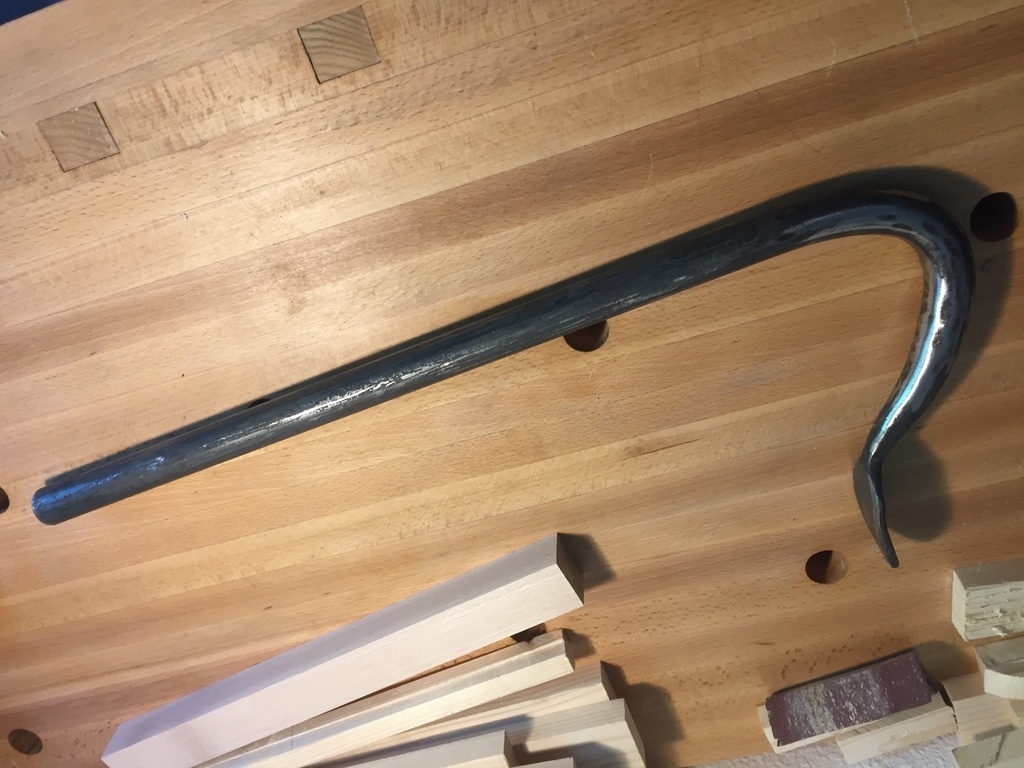

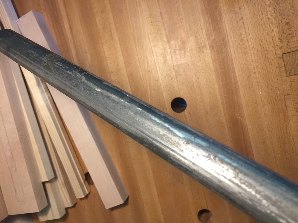

J'ai un gros soucis que je n'ai toujours pas résolu depuis que j'ai réalisé mon établi voici un an : mes valets d'établi glissent !
Question 1 : Mes trous sont-ils trop large ? Les valets font 25mm de diamètre et les trous sont sur du 26mm pour que ça rentre. Il y a un petit jeu visible sur une photo en-dessous, j'hésite à me dire que je les ai peu-être fait trop large :s
Question 2 : comment améliorer le coefficient de friction ? J'ai vu sur une vidéo de Samule Mamias (série sur son établi) qu'il avait le même problème et qu'il avait résolu cela en limant ses valets pour les rendre plus rugueux. Comme les miens sont assez lisses, j'ai essayé aussi. Mais soit ma lime est trop fine, soit ça n'est pas assez.
Avez-vous une idée ? Je mets quelques photos en annexe.

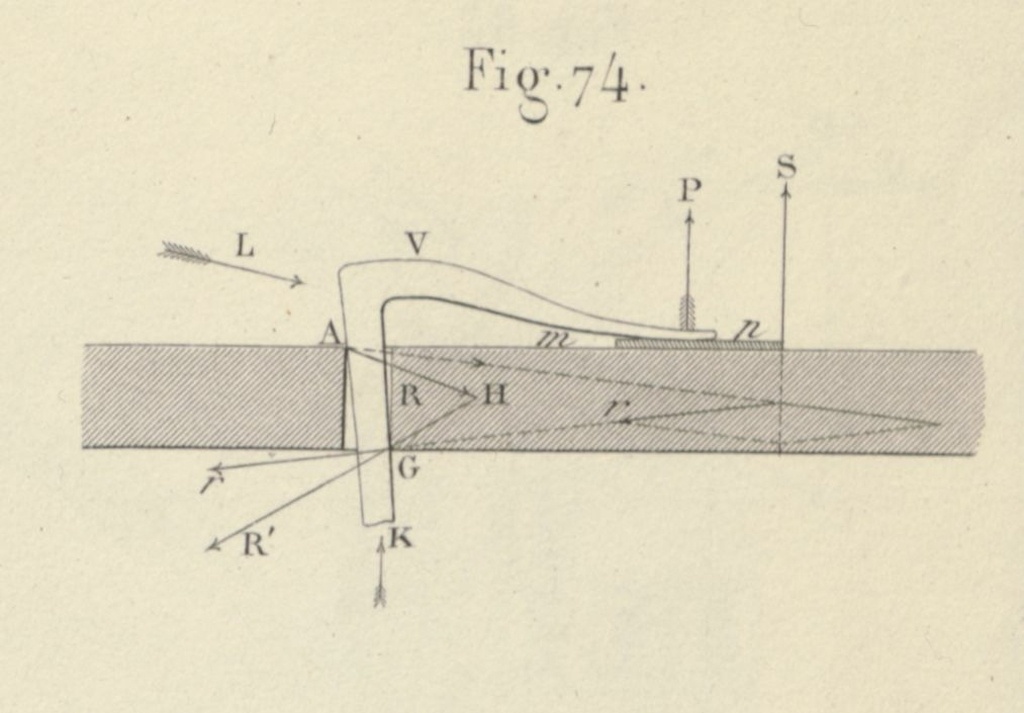

Tiens, je viens de tomber sur le problème du coincement du valet dans un livre de mécanique:
Bonne lecture à tous 😉 !
benjams
Cqfd, a valet donné le jeu dans le trou ne change presque rien. Les seuls vrai paramètres qu'on peut modifier pour améliorer le coincement sont hauteur du plateau et coefficient de frottement 😅

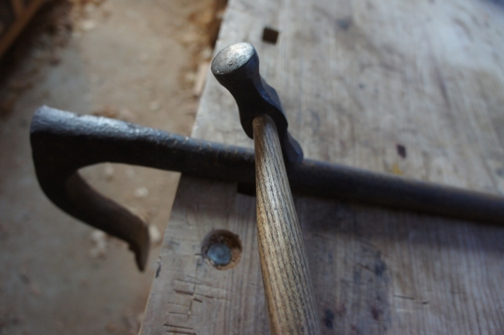

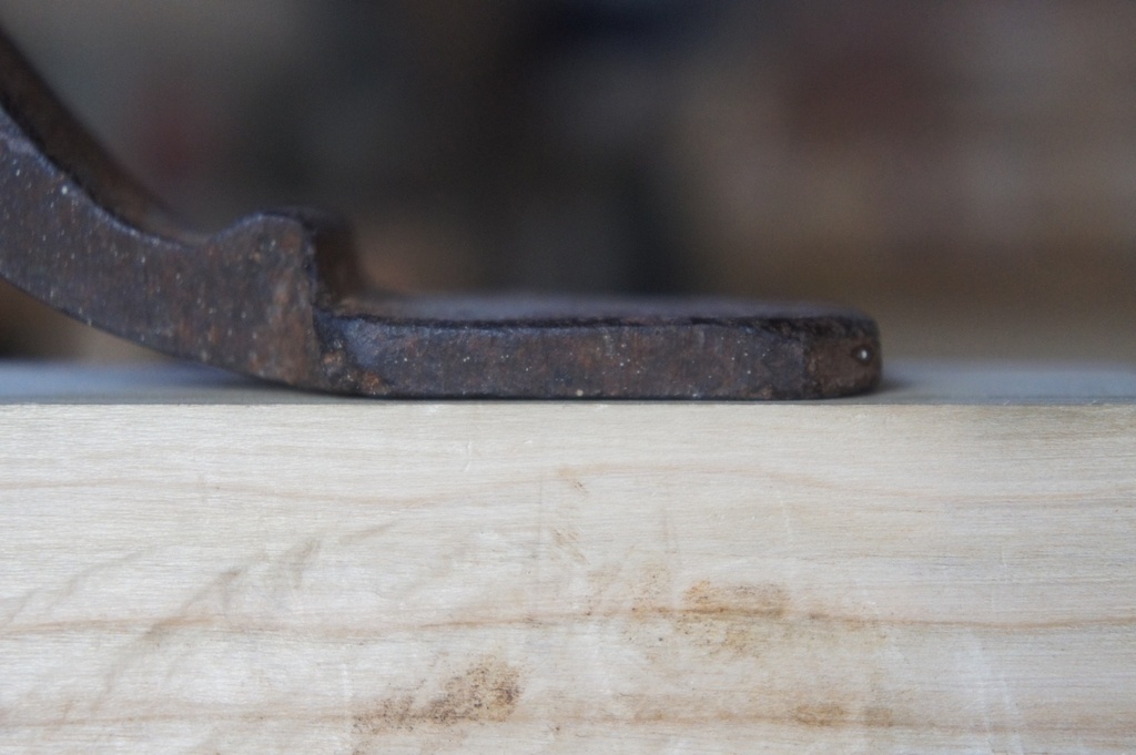

Clairement, ton trou n'est pas assez gros. N'hésite pas à agrandir, à la râpe par exemple.

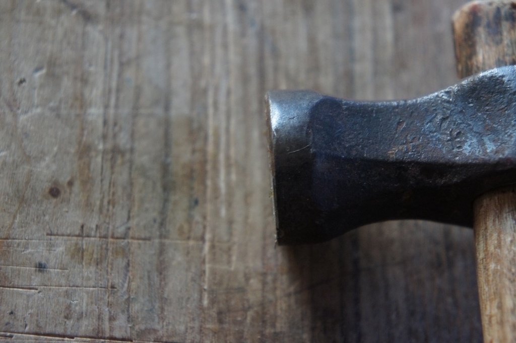

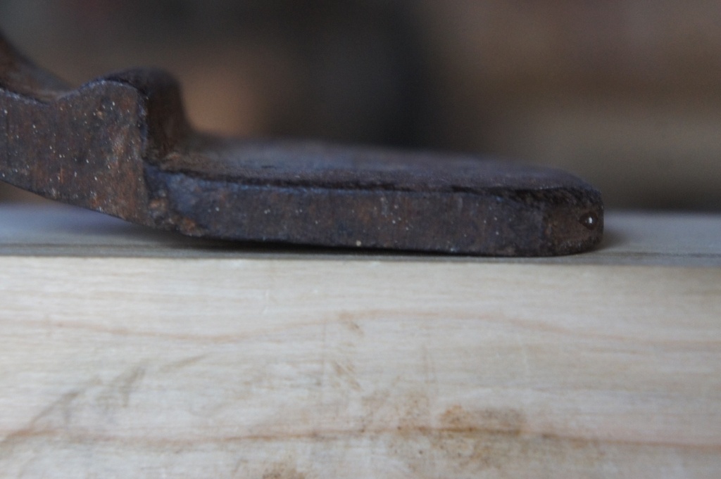

Ici mon valet, juste posé, on voit que le bec n'est pas parallèle à la pièce de bois à maintenir. Une fois que j'ai cogné dessus (faut pas hésiter à taper fort, c'est fait pour), le bec est parfaitement dans le plan de la pièce de bois, et c'est littéralement indélogeable. Et pour ça, faut un trou plus gros que la tige, pour qu'il s'arc boute correctement. Je rajouterai que le bec de ton valet est mal foutu, aussi beau soit il. En effet, étant donné son bombé, il n'a qu'un point de contact sur la pièce de bois, ce qui est très loin d'être optimal. il sera beaucoup plus efficace avec une surface de contact un peu creuse. Cela marque le bois, mais on s'en fiche étant donné le fait qu'on met presque systématiquement un martyr entre le bec du valet et la pièce à serrer (une chute de bois, ou un morceau de cuir).
Et le dos est beaucoup trop lisse. Ce n'est malheureusement pas quelques coups de lime ou d'abrasifs qui font être efficace. Le meilleur moyen, c'est de cogner sur le dos du valet, de façon oblique, avec un marteau possédant une panne assez saillante, afin de créer des dents. Et par martelage l'indentation crée est saillante par rapport à la tige du valet, ce que n'arrivera pas à créer une lime, si ce n'est un morfil qui se décollera dès les premières frappes. Et il faut cogner sans vergogne, pas faire semblant, pas d'inquiétude tu ne vas pas le casser.

Ok, bon. De toutes vos réflexions, je retiens deux choses :
  1. Il faut agrandir les trous. Du coup, je me suis lancé dans l'achat des limes qui me manquaient chez Auriou.
  2. Pour ce qui est de marteler, ça promet ! Ca ne va peut-être pas casser au niveau du fer, mais le manche a intérêt à être solide ! Et ça va faire un sacré bruit pour mes voisins d'apart, mais bon ...
  3. Mon valet est mal foutu. Mais l’extrémité en contact avec la pièce à serrer n'est pas un soucis pour moi. Pour l'instant, c'est surtout au niveau du trou où ça ne coince pas.

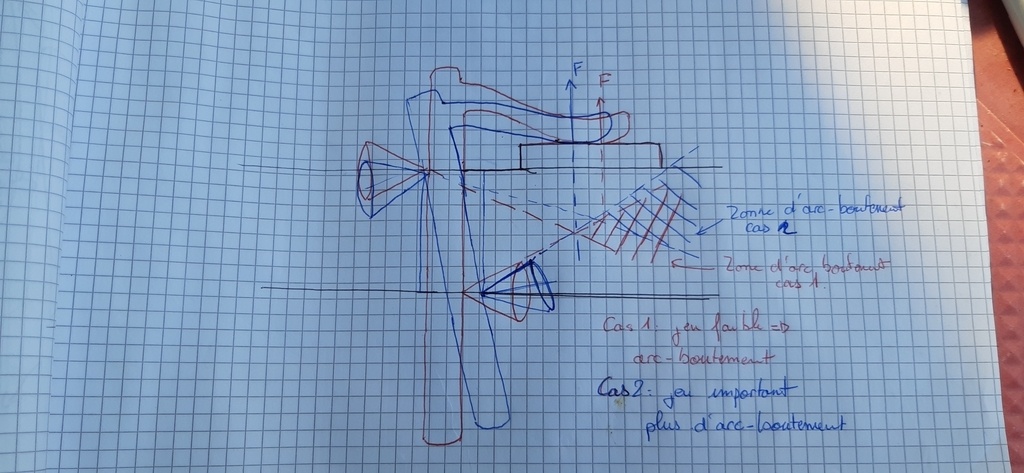

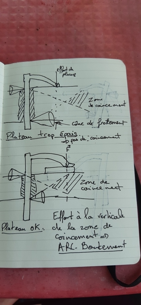

LionelDraghi
Merci beaucoup benjams pour nous pousser dans nos retranchement, et heureusement que je n'ai pas vu vos échanges hier, sinon moi aussi je n'aurais pas dormi :-)

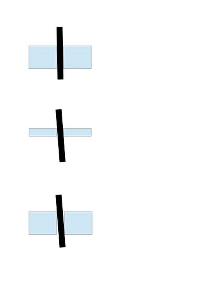

J'ai fait un petit crobar pou montrer comment l'augmentation du diamètre change la géométrie, et vient donc bien influencer le coincement.
benjams
L'idée était bonne... j'ai failli être convaincu avant de me rendre compte que ton raisonnement était pas correct. Sinon on tu rapproche l'intersection des cônes de l'axe mais comme tu rapproches le bras de levier d'un autre côté donc je reste plutôt sur ma position
benjams Tu devrais passer la nuit à réfléchir à cette histoire. Le dessin de LionelDraghi est lumineux. On comprends tout. Peut-être que vers 4 heures du matin, cela va faire "pop"! 😛
Quand tes profs t'ont dit que pour réduire l'arc-boutement, il fallait allonger le guide, ils avaient entièrement raison. Mais ils raisonnaient en supposant une seule variable, la longueur du guide, car il ne leur serait pas venu à l'idée qu'il y avait une autre variable, le jeu (ou le diamètre), car dans un système qui coulisse, le jeu est habituellement une variable qui ne change pas ou qui est impliqué par plein d'autres choses.
Mais dans le cas présent, qui est l'exemple inverse (il faut augmenter l'arc-boutement), la seconde variable (le diamètre, le jeu), prend tout son sens, car la première variable (la longueur de guidage), est fixée par l'épaisseur du plateau. Donc, dans ce cas, plutôt que de jouer sur la première variable (la longueur du guidage), on joue sur la seconde (le jeu, le diamètre).

En fait Kentaro le schema de LionelDraghi montre surtout qu'il ne sait pas (ou plus) résoudre un problème de mécanique statique graphiquement (pas de mal à ça) 😌
Comme je te l'ai dit, libre à vous de penser ce que vous voulez les mecs (il y a pire quand en pense que certains pensent que la terre est plate). Mais y croire ne changera pas le fait que c'est faux.
J'enverrai le crobar corrigé ce soir.

La preuve de lionel est erronée. C'est dommage elle était convaincante.
benjams
Pour ceux que ça intéresse encore, voilà les crobars de LionelDraghi mais avec une résolution correcte. J'ai fait un crobar comparant la situation fort jeu, faible jeu. Comme promis quand le jeu n'améliore pas l'arc-boutement. Désolé pour la qualité, on fait avec ce qu'on a
invectives ? Relis moi, tu verras que j'essaie de t'expliquer des choses... Et si j'ai parfois répondu vertement, c'est parce que tu avais commencé...
Mais bon, c'est apparemment sans appel. Tant pis...
Ce qui me fait quand même bien rire, c'est que ce problème est d'une simplicité totale. Tu t'es bloqué sur un truc, et tu n'en démords pas.
J'avoue qu'on en voit pas souvent des comme toi... 😟
benjams Comme je suis un type sympa, et que je ne voudrais pas te laisser dans l'obscurité, j'essaie une dernière fois de t'expliquer avec un dessin.
Sur celui du haut, la tige glisse, car elle n'est pas assez inclinée.
Pour quelle soit plus inclinée, tu proposes de réduire la longueur de guidage, donc, de réduire l'épaisseur du plateau, en conservant le diamètre des trous. C'est le second dessin. Cela marche, mais il faut réduire l'épaisseur du plateau. Pas facile.
Le 3ième dessin, c'est ce que je propose. La tige est inclinée du même angle que ta solution, mais on l'obtient en gardant l'épaisseur du plateau et en élargissant le trou.
Et ça coince de la même manière que ta solution!
Voila voila, c'est pas plus compliqué que cela. C'est même tout bête...
benjams Euh, dans ton second dessin plus haut, le valet, tu es sur de ton sens d'inclinaison ? Dans ton dessin, il est incliné vers l'avant, et bute en bas du coté arrière! Tu ne crois pas qu'il devrait être dans l'autre sens ??????
C'est à se demander si tu as déjà utilisé un valet! 😛

Oui, je reconnais que j'ai fais ça à main levée, et qu'en fait les deux dessins ne représentent pas le même valet. L'effort de celui incliné devrait être plus proche du trou.
Ça change la donne!

LionelDraghi en fait le schéma est incorrect parce que quand on fait de la statique, et qu'un solide est soumis à trois force, le direction des trois force sont concourante. Le principe que tu utilise en mettant le point de contact dans le cône de glissement est incorrect.
Concrètement, ce qui est intéressant dans un problème d'arcboutement c'est de savoir si la direction de la force au point de contact passe par l'intersection des deux cônes.
Je sais pas si je suis clair.

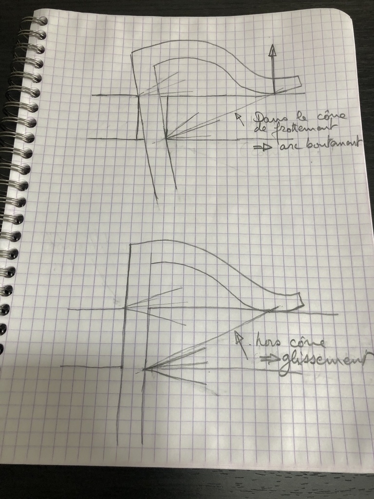

LionelDraghi
benjams oui, j’ai été réviser mes bases depuis, donc ça commence à être clair.
Le COVID a eu ça de bon qu’il y a plein de cours en ligne.
Amusant d’ailleurs de voir que le vocabulaire a changé : je ne me rappelle pas que l’on parlait de « glisseurs » de mon temps.
Quand je rentrerais chez moi, je prendrais le temps de poster un ou deux liens intéressants.

vos valets on un drôle de forme , peu appropriée a leur usage , et le diamètre de perçage du trou ne correspond pas au diamètre du valet
revoyez le diamètre du trou, mettez un peu de résine sur votre valet et trouver un valet d'une forme plus classique

j'ai deux valets Véritas. les tiges sont légèrement crantées . on peut obtenir le même résultat avec une scie a métaux. en faisant de légers trait de scie. pour mieux accrocher.
Guilh63
J'ai commencé avec deux petits valets manufacturés (lisses), de 19mm. Je les avais passé au papier abrasif gros grain, ça marchait bien mais il fallait toujours les deux. Puis j'ai changé d'établi pour un vieux machin avec un énorme valet forgé. C'est pas le même monde! c'est lourd, ça se met bien en travers (trou large et un peu ovalisé), et surtout la tige est brute de forge, très rugueuse. En plus des conseils déjà donnés je dirais: n'hésite pas à martyriser ton valet. Papier abrasif, et même coups de marteau, de chasse pointe etc: theenglishwood...sts-get-a-grip/
papcop
Bonjour: Je pense que le problème ne viens pas du valet mais des trous
qui ne sont pas usé donc très droit et les points d'appuis très haut
et très bas sur de petites surfaces. Personnellement je mettrais un petit
coup de rappe en haut et en bas et le valet je le laisserais rouiller et
un coup de chiffon pour le nettoyer.
Mais ce n'est que mon opinion!!!

En plus du coefficient de frottement, il y a aussi le rapport entre la longueur du trou dans l'établi et le jeu entre le valet et le bois.
C'est le principe d'arcboutement. C'est ce qui fait que certains tiroirs larges coincent quand on les repoussent.
Personnellement, j'essaierai sur un trou de l'élargir...
Oui, c'est contre-intuitif, mais probablement efficace :
Ton valet se mettra plus "de travers" augmentant la pression de contact et donc la force nécessaire pour le déplacer (a coefficient de frottement égal).

pour rendre sa plus accrocheur plus qu'une lime c'est une râpe qu'il faudrait utilisé à défaut de ruiner une râpe tu peu utiliser du papier de verre a gros grain dans le sens perpendiculaire à l'axe des valets , si sa ne suffit pas peut être que le problème viens aussi de tes perçages je ne sais pas avec quoi tu les as réaliser mais si sa as chauffer ils ont peut être aucune accroche du coup un coup de râpe ronde devrait arranger sa ...
et si sa marche toujours pas un bon tour de sparadrap sur les valets quitte à agrandir les trous pour que sa rentre et sa fera l'affaire 😁
Hello c'est la rugosité des matières qui fait le blocage ! tu as rayer tes fers , c'est bien a condition de le faire avec du papier de verre gros grain et en travers pas linéairement , mais maintenant avec une râpe queue de rat, tu rayes aussi l'intérieur de tes trous !
Il ne doit pas y avoir de vernis, paraffine, huile ou autre a l'intérieur !
Le coude de tes valets sont assez courts, cela limite aussi l'effet de tension .
