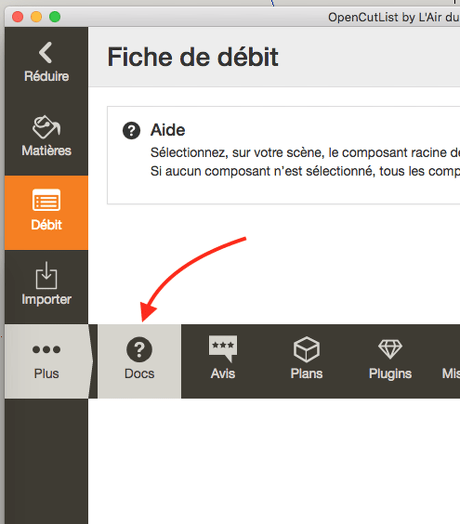

Pour info, dans le plugin lui-même, il y a un onglet "Plus" et dans cet onglet, il y a un lien vers ces même docs.
