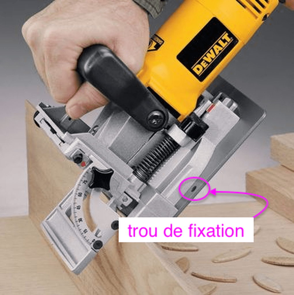

A combien de millimètre sort la lame depuis le bas (semelle) ?
J'ai vu des vis sous la semelle pour ouvrir le "capot" (pour accéder à la lame et la changer), mais je ne vois pas à quoi on peut fixer un petit socle supplémentaire pour être à la bonne hauteur... On ne le fixe pas ? on se pose juste dessus ?
Je suis un débutant avec cet outil...
EstOuest
On peut fixer une sous semelle par les trous sur le coté de la semelle.
Il y a 8mm entre la semelle et le dessous de la lame.
