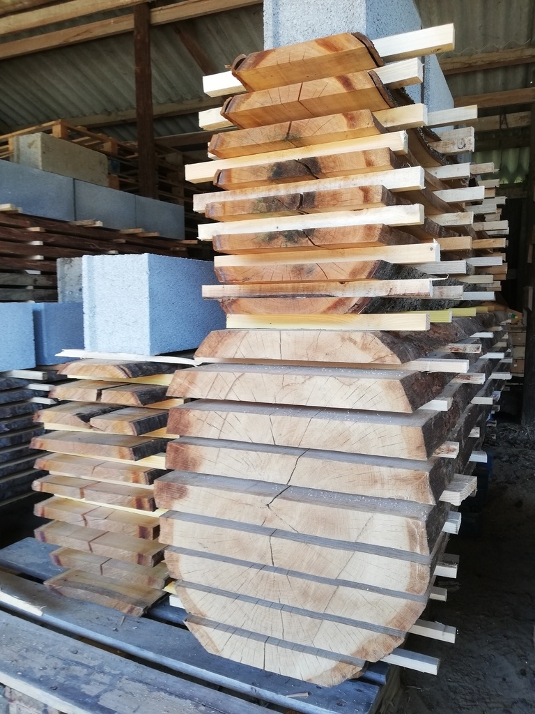

J'ai ces jours-ci fait scier des billes de chêne et de merisier suite à l’épisode neigeux dans la Drôme cet hivers.
J'ai tout entreposé les planches de 50 et 30mm bien au sec et ventilé.

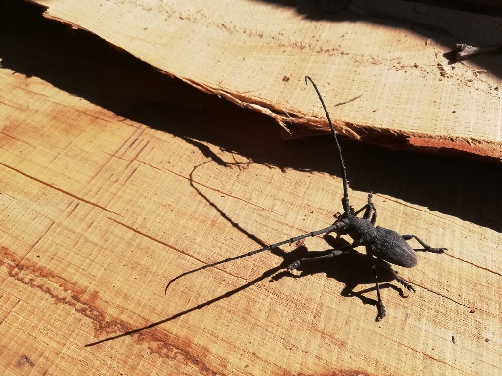

En revenant aujourd'hui, j'ai trouvé ce longicorne pas loin.
J'aimerai savoir si j'ai besoin de le traiter contre les bêbêtes qui risque de me le manger durant le séchage.
Avez vous des conseils, des produits, si possible plutôt naturel.
J'ai entendu parler de choses avec huiles essentielles. Je ne sais pas ce que sa donne. Si non le bon vieux Xylophene...
Merci de vos conseils et au plaisir de vous lire.
Le grand capricorne du chêne est une espèce protégée. Pas touche!
"Les Cerambyx cerdo font l'objet d'une protection par arrêté du Ministère de l'environnement du 22 juillet 1993, sur l'ensemble du territoire national.
Cette espèce est protégée au niveau européen (inscrite à l’annexe IV de la Directive Habitats et à l'annexe II de la convention de Berne)."
Quent2638
Merci pour l'info!
Je ne suis pas entomologiste, mais il n'est pas certain que la bestiole en photo soit un grand capricorne du chêne (car abdomen plus court et moins brillant, et pattes plus courtes)...
Quoi qu'il en soit, ça ressemble fort à un capricorne/longicorne. Reste à creuser s'ils sont tous protégés ou pas...
En effet, je me disais aussi que l'abdomen sur la photo était plus court, les élytres moins longues et brillantes.
Kentaro oui grand capricorne , insecte magnifique , mais larve démoniaque !
C'est ce qui m'a interpellé... On trouve sur le net des indications sur le fait qu'il est protégé, mais en même temps, plein de tutos pour xylophéniser les bois contre le capricorne... alors, quid ? c'est un peu comme les ours dans les Pyrénées et le loup en Normandie ?

Il m'est arrivé de voir pulvériser du sel de bore sur les planches de bois vert de qualité en scierie avant de ploter !! alsabrico.fr/d...q0aAktcEALw_wcB
Quent2638
Merci sylvainlefrancomtois ! tu le pulvérise dilué dans l'eau? Il faut renouvelé l’opération souvent?
tu dilues a l'eau (lis la notice) , et une seule pulvérisation quand tu fait tes plots lattés de séchage !
