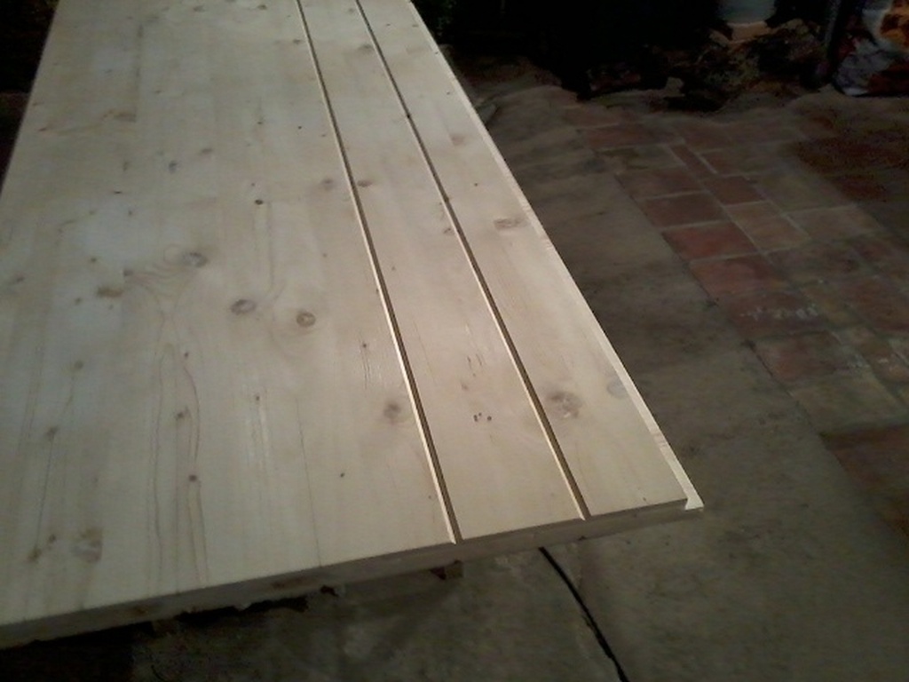

Slt, sauf si tu veux les faire absolument avec des lames, tu peux aussi prendre un plateau Épicéa en 27 ou 32 (je fais les miens en 32) en 3 plis. Avec une défonceuse et une fraise conique tu crées de fausses lames. Avec la stabilité dimensionnelle du 3 plis tu peux t'affranchir des barres et écharpes. Pas loin de chez moi, j'ai fais une paire de la même dimension, exposé plein sud depuis pas bougé.

L'idée est bonne, mais je prefere rester sur l'idée des lames ;-)
Oka, mais sinon avec la peinture, pas de différence visuel.
Stef64
Jean Galmot mais dis donc tu te lache, on a droit de voir un petit morceaux d une de tes realisations.😉
Stef64 😝je l'attendais celle-là...
Stef64
Jean Galmot t aurais était déçu sinon😋
