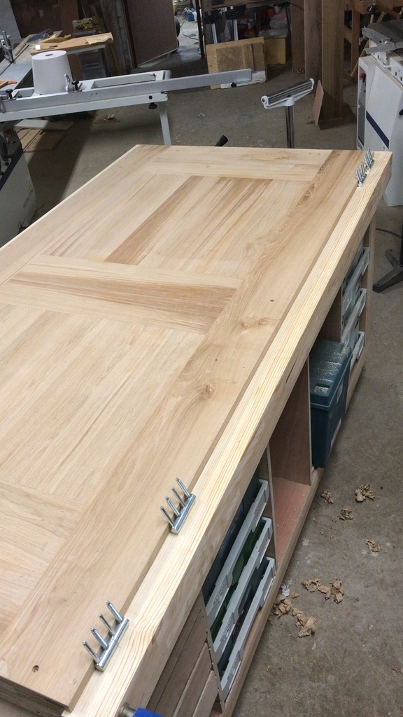

J’ai fabriqué une porte isolante, et mon souci est de l’équiper de la serrure adéquate, en effet ma porte fait 90mm d’épaisseur et il est impossible de trouver un interlocuteur dans les quincailleries du net pour cause de confinement.
Est-ce que certain d’entre vous ont déjà été confrontés à ce problème ?
Et pourraient me donner un conseil ?
Je joint une photo de la porte et de son dormant.

il te faut mettre une serrure à barillet, si c'est une porte isolante le mieux c'est une serrure multi point, en generale je met de crémone de marque Ferco, europa R2 ou R4, il y a des "roulot" qui permette que la porte soit plaqué sur toute la hauteur.
du coup tu regarde à quel endroit tu vas faire la mortaise pour larder ta serrure, et de l'axe de ta serrure tu détermine les dimension du cylindre.
tu prend l’épaisseur de bois qu'il te reste de part et d'autre de l'axe et tu ragoute entre 5 et 10mm de chaque coter pour la plaque de la poignet fine ou épaise.
si ta porte a un recouvrement de 20mm que ta crémone fait 16 tu aura un barillet de 35x60 environt.
Je te joint un croquit.
En espèrent être compréhensible
LHEbenisterie
et sur ta photo tu as poser les fiches, si je peut me permettre je les répartie a 150mm de chaque extrémité, a l'axe et je double la fiche du haut. si la porte et haute ou large il m'arrive de mettre 5 fiche du coup je les repartie de manière égale et double toujours celle du haut.
