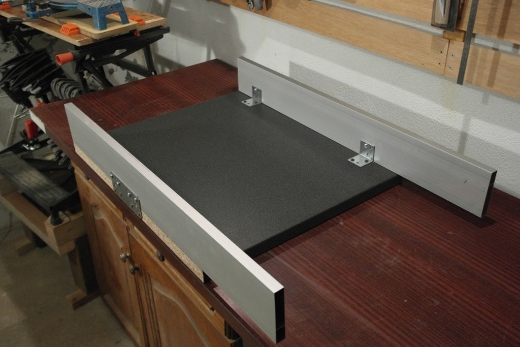

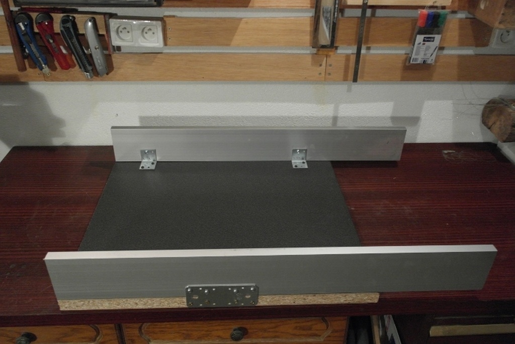

Je cherche des plans pour fabriquer un gabarit pour pouvoir dégauchir avec une défonceuse. Pourriez-vous m'aider ?

Deux règles de maçon, fixées parallèlement bien solidement sur une table ou un établi, une planche transversale sur laquelle coulisse la défonceuse, trois neurones pour mettre en place tout ça... et voila... pas besoin de "plans" pour cela... 😉
Je plussoie. Bon moi j'ai eu besoin de 4 neurones mais je ne les entraîne pas beaucoup.
CEDCED
Super merci. En fait ma question est plutot sur la hauteur des rebords (regle de maçon). Mais je vais faire mes expériences... :-)

Le truc c'est que ça va dépendre de l'epaisseur de ta planche à raboter, de son gauchissement, de l'épaisseur de ton guide de défonceuse au dessus, et de la longueur de queue de ta fraise à surfacer

Tu peux régler la hauteur de la surface de la planche à usiner en mettant des cales dessous. Cela vaut mieux, d'ailleurs, car la planche ne sera jamais totalement plane, et elle va bouger sinon.
+1 pour du fin, du rajoute des cales dessous. Pour de l'épais moins de cale ou pas de cale.
J'ai mis les règles sur le plan de travail. Mais tu peux les mettre sur le chant. Ça fera moins haut.
Il existe des règles plus fines aussi. Il est possible de prévoir plusieurs règles et plusieurs emplacements pour avoir plusieurs réglages.
Pour du tout petit tu peux juste prévoir des patins pour la défonceuse. Ça dépend de ce que tu veux pouvoir faire avec.
