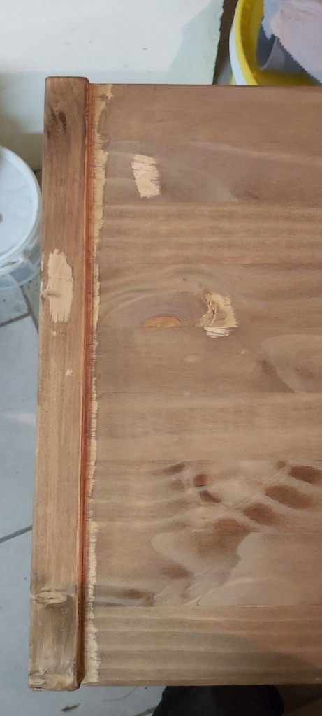

Bonjour, j'ai un problème avec la finition d'un meuble. Après ponçage j'ai teinté le bois avec du brou de noix mais on voit les endroits ou j'ai utilisé de la pâte à bois. Donc je voudrais savoir comment résoudre ce problème. Merci d'avance.

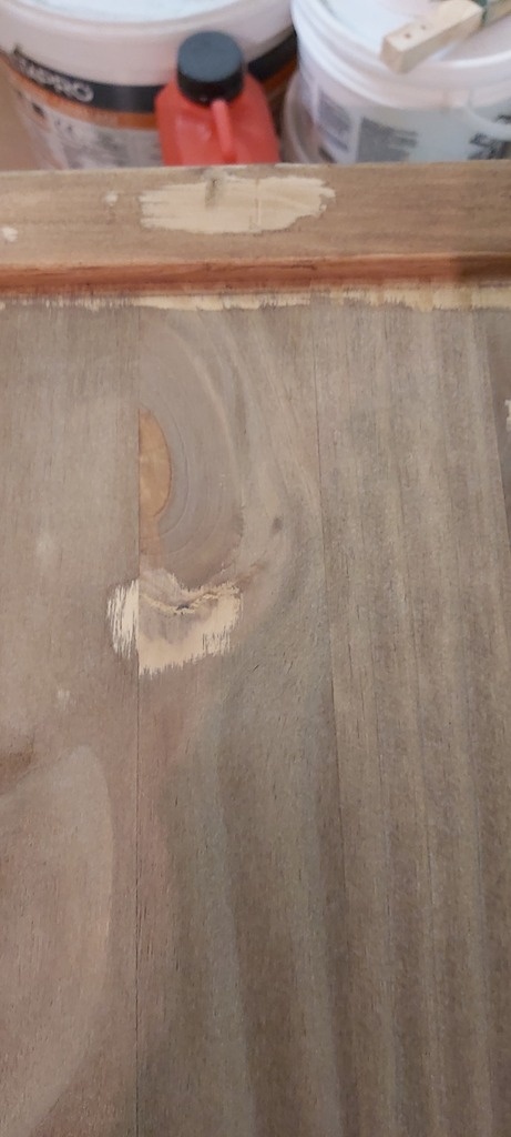

etiennedesthuilliers AdrienC Ca ne fonctionne pas pour moi, la teinte glisse sur la pâte à bois. Est ce que le problème ne viendrait pas de la colle blanche pour faire le mélange de la pâte à bois ?
Ah ? ce n'est pas de la pâte à bois du commerce ??
La composition n'est pas la même. Souvent les résidus de colle créent des complications avec les finitions.
C'est pour ça que je te parlais des marques utilisées. là, j'avoue ne pas avoir de solution. Mais peut être que etiennedesthuilliers et AdrienC en ont.
quelle curieuse idée de faire du mastique avers de la colle vinyle sachant que les trace der colle sont redibitoire au moment de la finition , oublier cette recette qui n apporte que des soucis
il faut trouver un autre diluant qui accroche sur le vinyl et qui dissolve la teinte la colle elle dissous peut Etre la teinte
demander a Bernard
je ferais un essais avec d 'autres solvants
la recette était il y a cent ans avec de la colle chaude
