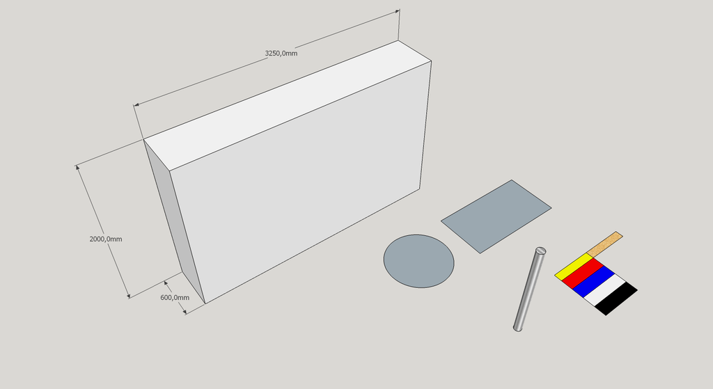

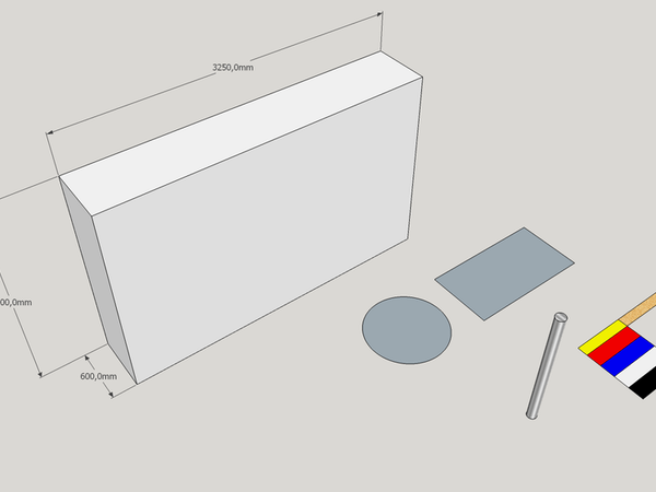

Voilà, je vous propose à tous de créer (dessin , sketchup, etc..) une étude d'un mobilier réalisable qu'avec des éléments imposé au départ .
Soit : 1/ Dans l'encombrement imposé (ce que vous désirez (bibliothèque, dressing, meuble tv ,agencement , kitchenette , ect ...)
2/ A base de formes et volumes assemblées ou de contours carrées ,rectangles, et de disques ou portions de disques .
3/ Des tiges ou tube de métal ,ou des cylindres sont aussi à inclure !
4/ matériaux imposés : OSB et valchromat (une seule couleur de la palette au choix)
5/ vitrés permis , translucide pour des portes ou rayonnages (facultatif)

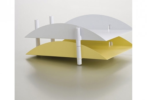

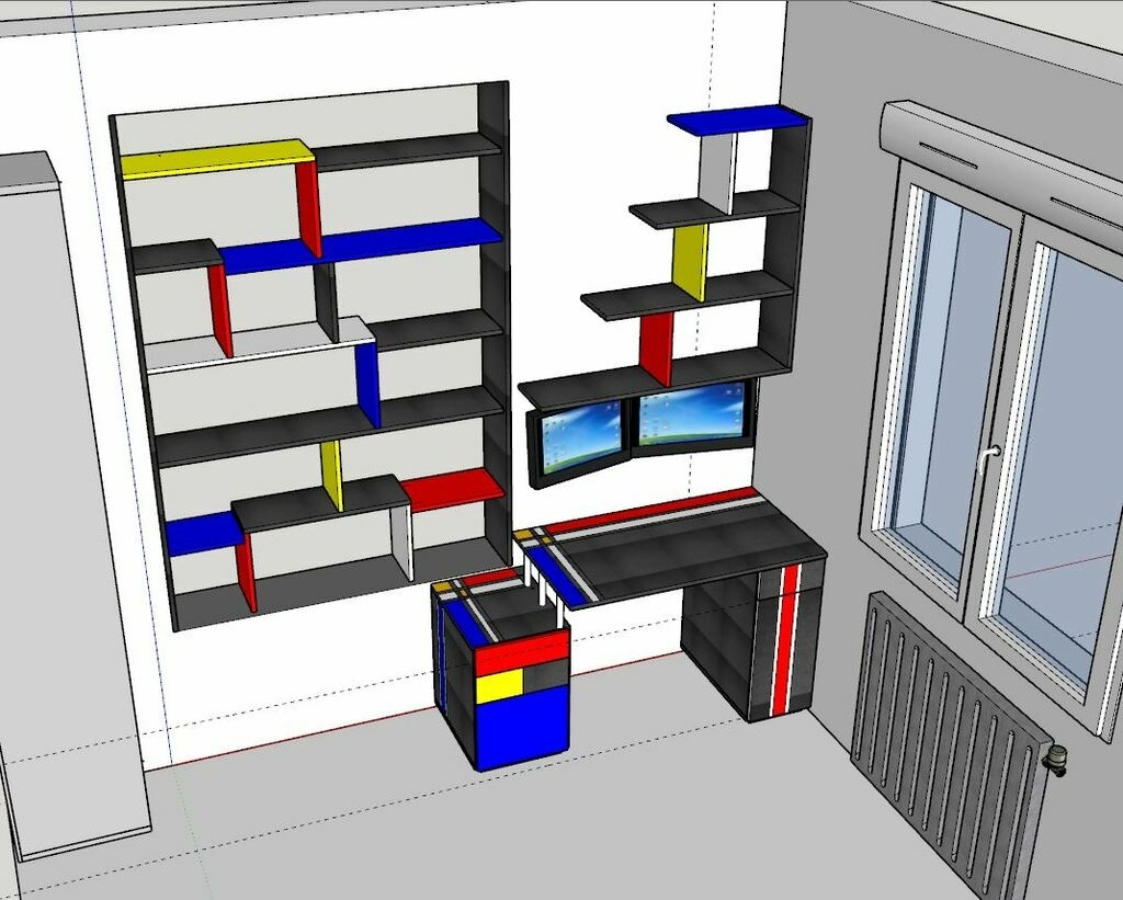

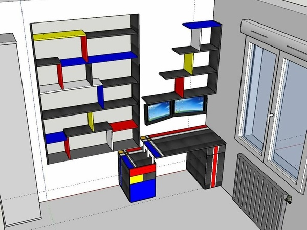

Ex : si je devais commenter ce bureau , le tiroir blanc et le biais du plateau ne sont pas conforme ! et il manque une ou des parties circulaires et tiges métalliques .
Ex remplacer le coté gauche de piétement par du tube métal et arrondir le plateau etc ......
La photo 2 à tout les critères imposés (si les plateaux était en osb et valchromat et les tiges metal brut)

hello , en intérieur (mobilier, habillage, agencement, etc ) , le reste à discrétion dans le volume imposé a ne pas dépasser !
Pourquoi ces 14mm supplémentaires sur la longueur?
Pascaltech
T'es sûr d'avoir regardé le bon plan ? 🤔
Pascaltech
Pourquoi il y en avait d'autres?
Pascaltech
D'où sors-tu les 14 mm ??
Pascaltech 2000×1,618
Stef64
Pascaltech .
Avec 2000 de haut si tu veux avoir un volume en utilisant les proportions du nombre d or alors ta longueur est de 2000×1.618 soit 3236mm ( sylvain propose 3250).
Stef64 bien vu !! en fait j'ai arrondi volontairement pour donner des chiffres ronds 😉
D'ailleurs le nonbre d'or n'est ppas arbitraire par calcul , il faut essayer de s'en approcher le plus possible pour etre harmonieux dans son travail!
ex : une traverse basse de porte = largeur de la traverse haute x 1,618 =
120mm x 1,618 = 194,16mm = 195 a 200 mm
Stef64

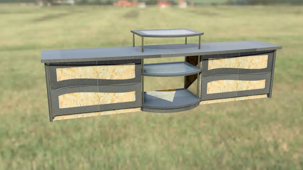

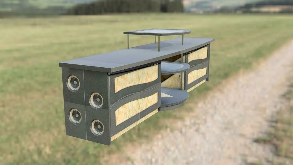

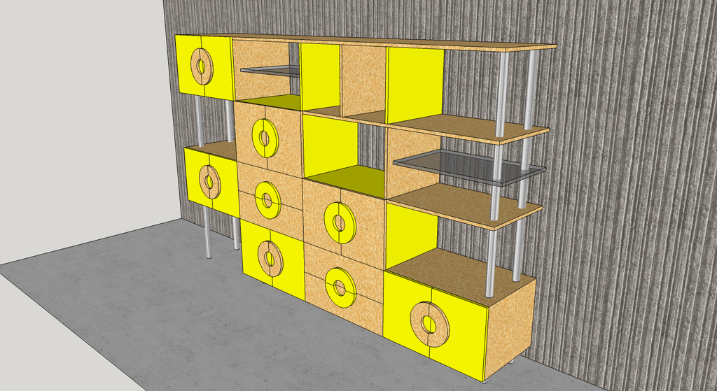

Suite a la bonne idée de sylvainlefrancomtois pour rompre notre ennuie, voila ma proposition de meuble avec les contraintes données.
Le corps du meuble est constitue de 2 caisson en osb 18mm, les façades des tiroirs sont valchromat noir pour le cadre avec un panneau osb dans la feuillure.
les étagères du centre sont en valchromat avec verre 8mm en feuillure, traversées par des tubes inox de 16mm.
Les joues du meuble sont constituées d un tripli (3*8) de valchromat et osb pour le centre, les bols sont fait a la scie circulaire (avec un gabarit).
Comme nous devons rester chez nous, j ai pas résisté a l idée que mon meuble puisse prendre l air lui ;).

Comme ton meuble est assez symétrique j'y aurais bien vue une symétrie aussi sur les vagues des façades.
Hihi, le meuble est dans le pré :)

Pour la symetrie tu as raison Boris Beaulant. Mais sur le coup j ai penser a la fabrication 4 façades identiques donc un seul gabarit. ( qui a dis feignent😜).
Héhé ... Ca serait le même gabarit. Juste que tu le retournes :)

wahou belle étude ! un seul détail qui ne colle pas avec les critères imposés , les formes triangulaires ne sont pas autorisées !😉
Stef64
Oups.
J etait persuadé qu il fallais mettre un triangle et je ne savait pas trop ou le collé.... Si j avais bien lu 😄 je me serais moins creusé la tête.

Transforme ton triangle en portion de dique
Stef64
Oui c est bien sur une possibilité , mais j ai deja rendu ma copie et je ne sais pas si le prof veux bien que je la reprenne 😂
oui bien sur sans problèmes , cela peux servir au autres !! tu laisses le proto, et tu met tes affinements !

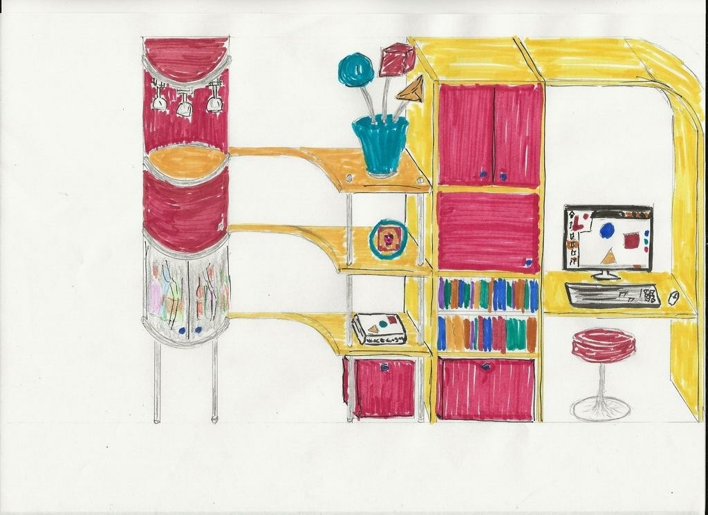

En version dessin d'enfant 😁
J'aime bien par contre pour le cintrage d'OSB je passe mon tour! 😅
sylvainlefrancomtois a dit que c'était possible !! 😂😜💪
Beau shéma ! merci ! Vas tu le retravailler sur sketchup et constructible ?
Merci. Non je ne maîtrise pas les logiciels de dessin. 😉

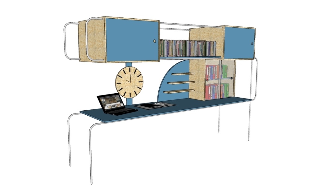

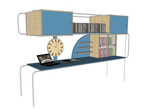

Ma petite contribution :
Pour l'OSB j'ai choisi du 18mm pour correspondre presque au valchromat 19mm.
J'ai choisi bleu parce que j'aime la couleur mais pas trop vive.
Les tuyaux j'ai choisi acier 20mm, j'ai déjà pratiqué et ça tient plutôt bien.
J'ai le fichier Sketchup si certains sont intéressés. Je n'ai pas modélisé la quincaillerie des portes ni les fixations aux tuyaux.
Jolie inspiration "à la Marcel Breuer"!
Exactement, j'aime énormément les lignes de ses tables et bureaux et j'ai eu l'occasion de m’asseoir dans son fauteuil Wassily qui est très confortable!
Erebor +1
Hello merci d'avoir mis ta contribution et bravo tout est dans les critères ! Toutefois je pense qu'il faut retravailler la conception tout en gardant cette forme sympas mais "un peu souple" non ?
Effectivement pour ça j'ai 2 options :
  • fixer l'arrière à un mur pour garder le coté aérien de la partie supérieure
  • dupliquer les pieds de droite à gauche mais j'aime mois l'idée
J'avais dessiné une version avec plusieurs horloges où les parties verticales servaient de support à l'étage supérieur mais je n'aimais pas le rendu.
Erebor Alors il faut dessiner le mur et sol support !😉

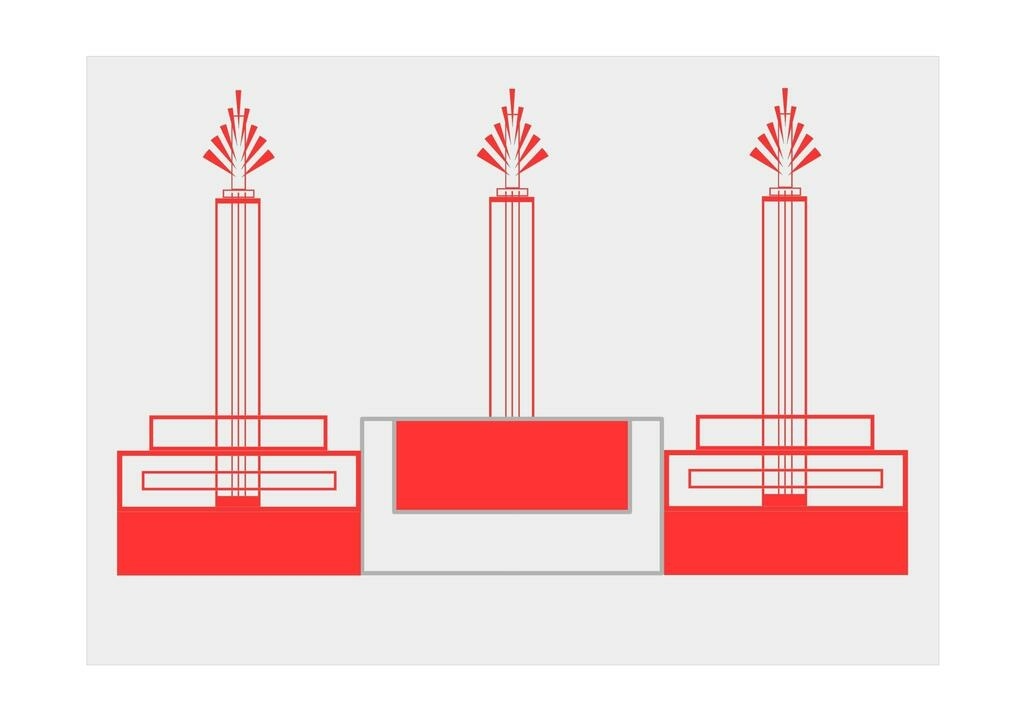

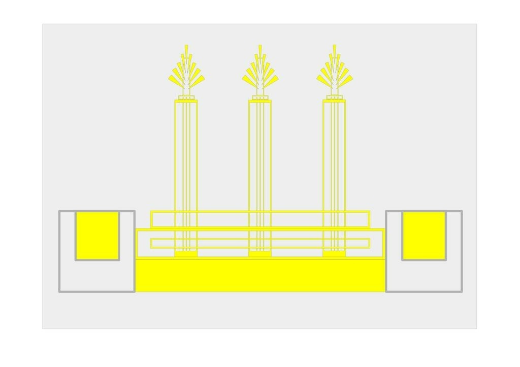

Voilà le modèle de luxe. Je suis désolé, je n'ai pas de logiciel de dessin 3D.
C'est un coin lecture/bibliothèque pour couple prude. Il faut imaginer que ce sont des fauteuils de chaque côté en tube et plaque (style Le Corbusier LC2) et la bibliothèque au milieu.
Version avec banquette.
tu l'as dessiné avec paint ? il manque des parties discoïdales imposées non ?
Pascaltech
Je suis sous linux, cela s'appelle Draw dans la suite libre Office. C'est un mélange de paint et de powerpoint avec une gestion des documents identique.
Les palmes sont faites de 1/3 de disques découpés. La ressemblance à une palme est discutable. 😄

Superbe, ce modèle de luxe!!
Pascaltech
Merci. Il faut avoir d l'imagination pour se le représenter. Il manque quelques séparateur de livres.

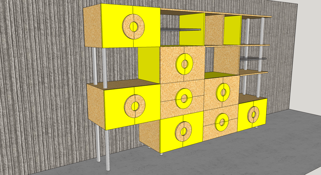

bon voilà ma contribution ! un buffet bibliothèque !
Hey, c'est chouette !
merci Boris , et en plus rien n’empêche de faire toute la gamme (bureau, table, commode , etc.....)
Stef64
Tres sympas, j aime bcp les poignees.
Mais il fallais pas mettre des triangles ? 😂😂
merci ! il n'y a pas de triangle dans les données imposées! 😉
