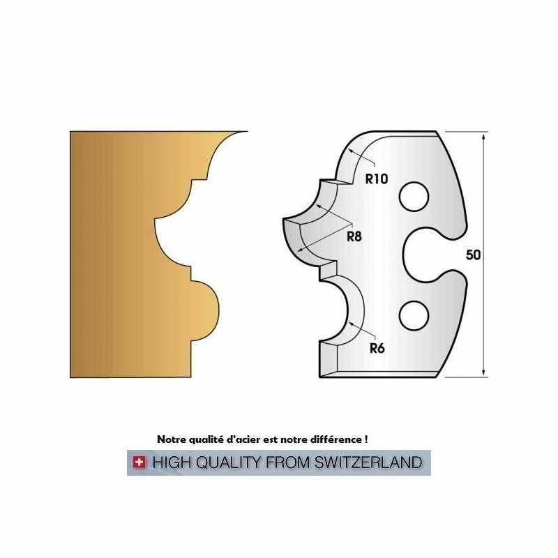

PS : je n'ai pas précisé : on inverse le sens de rotation et on peut monter l'outil à l'envers !
+1, ça peut être utile aussi pour les fers à profil multiples de ce genre.
Mais attention à la sécurité !!
