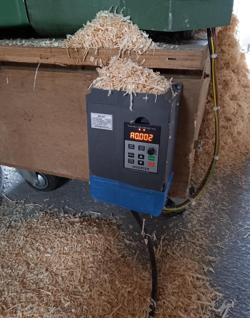

Moi j'ai ces modèles. Et la puissance est x2 par rapport au moteur.
C'est du plastique et des borniers cheap par rapport à du altivar, il ny a pas de page web pour la configuration, et la qualité de construction est beaucoup moindre, mais 10x moins cher.
Perso j'ai mis de l'argent dans des lames qui coupent mais les variateurs sont me semble être de moindre importance.
Attention par contre à votre alimentation, habituellement en habitation les prises font 230V et 10A (2,3kW) ou 16A (3.5kW) max. Si votre var demande plus, alors il y aura sûrement quelque part un disjo qui va tomber.

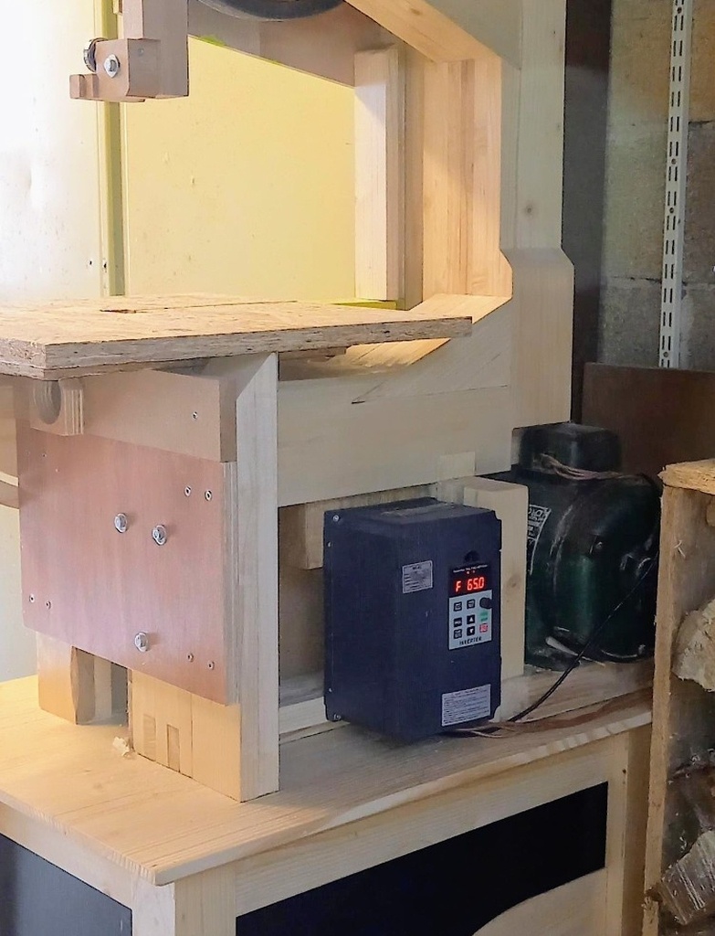

Perso j'ai acheté deux variateurs Chinois sans marque (scie ruban et combiné) pour les raisons suivantes: les vars de qalité me semblent nécessaires sur le long terme en milieu pro, je n'ai pas envie d'acheter un var de qualité d'occasion car on ne sait rien de ce qu'il a pu subir dans sa vie, pour moi qui n'ai pas plus de quelques heures de bricolage par semaines les var peu qualitatifs me suffisent car ils font le job. Il tiendrons moins longtemps mais quand on paie quasiment 10x moins cher...

En fait cela permet de faire des démarrages "doux" sur chaque moteur et d'éviter de câbler un réseau triphasé chez moi. Vu le prix des petits variateurs je trouvais cela avantageux.
J'ai aussi des configurations légèrement différentes en termes de fréquences max pour les deux moteurs. Le combiné tourne a 55Hz et la SAR tourne à 65 Hz.

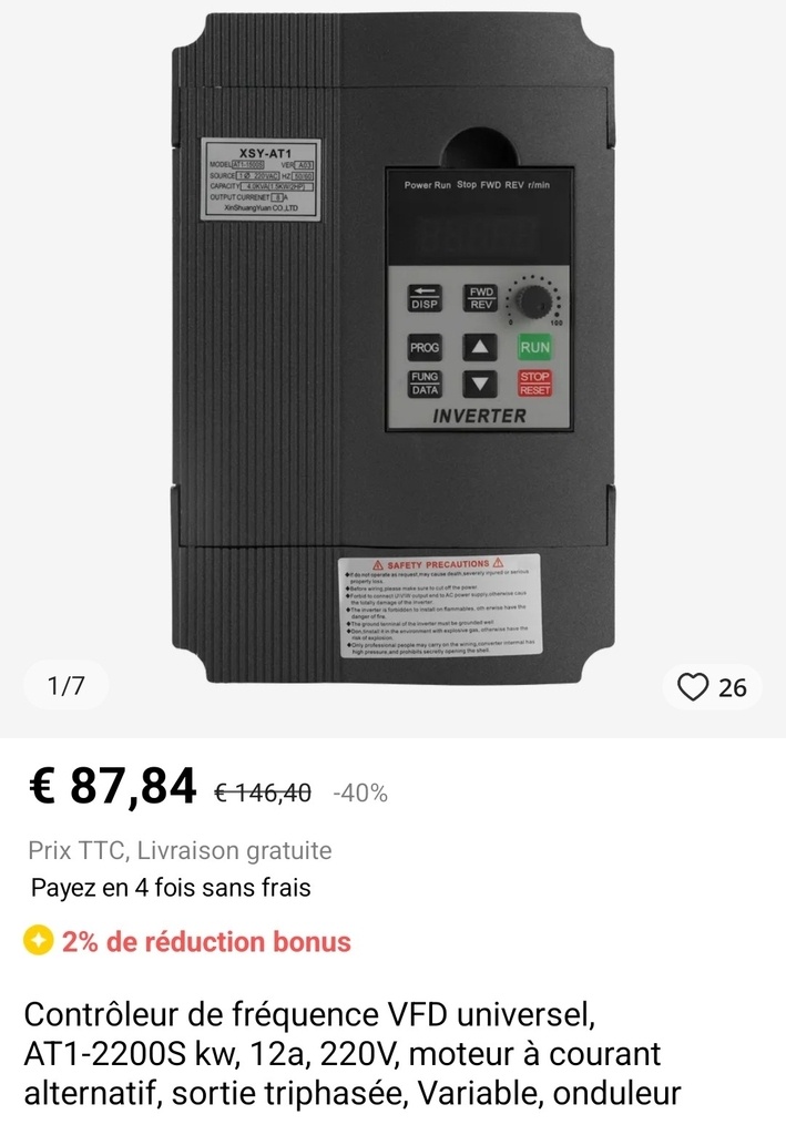

J’ai vu les vevor en chinoiserie. Je sais pas ce que ça vaut. Mais d’après ce que j’ai pu lire ici et là il vaut mieux surdimensionner le variateur. Plus passer sur un 4kw peut être. Vu les prix ça reste intéressant par rapport aux grosses marques.
