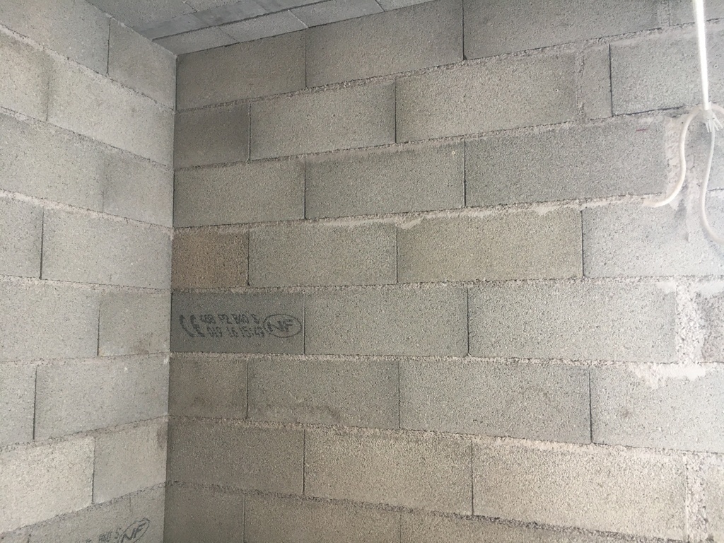

J'ai une petit garage (taille 1 voiture) qui me sert d'atelier mais aussi de stockage pour la famille. Je voudrais donc gagner de l'espace sur les murs, au dessus de l'établi par exemple. Mais je ne sais pas trop sur quoi partir pour fixer les étagères ou armoires. C'est du parpaing creux (voir photo) donc je peux utiliser des scellements chimique mais je ne sais pas s'il vaut mieux des french cleat horizontale ou alors des barres verticales dans lesquelles fixer mais caissons ou des panneaux d'OSB... je suis un peu perdu. Le tout me servira surtout à ranger les outils portatifs et autres clous, vis, etc. Donc il peut y avoir un peu de poids.
Si vous avez des conseils pour ce type de mur, et quoi fixer, merci à vous ;-)

Salut perso j'ai fixé des tasseaux verticaux avec des chevilles à frapper dans les joints des parpaings
Palissandre
Alors je pense que je mettrais des chevrons (63*75) tous les 60 cm de la laine de roche bois où autre entre 2 je passe mes gaines électriques au passage histoire d avoir des prises à hauteur ces toujours utile de l osb par dessus les chevrons et voilà ta isolé un minimum histoire d éviter que ta colle gel sorti des prises pour ton electroportatif et mis en place un osb pour fixer tous et n importe quoi facilement coter fixations de la betofix dans les joints de maçonnerie pas besoin de prendre la tête avec les chevilles
hello , si tu chevilles bien dans les joints d'aglo , ç a tien !!!
tu peut aussi coller tes tasseaux au sikaflex avant de cheviller/visser , c'est très efficace ( on pendait des cuisine entière comme cela )

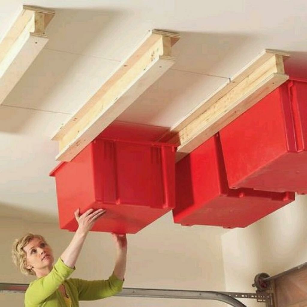

En rangement type "bac", j'ai noté dans un coin de ma tête ce type d'installation que je trouve assez pratique mais que je n'ai pas encore eu le temps de réaliser ni de tester donc.
Mushr00m
Ton lien ne fonctionne pas 😥
ced21
oups...
voici l'image
