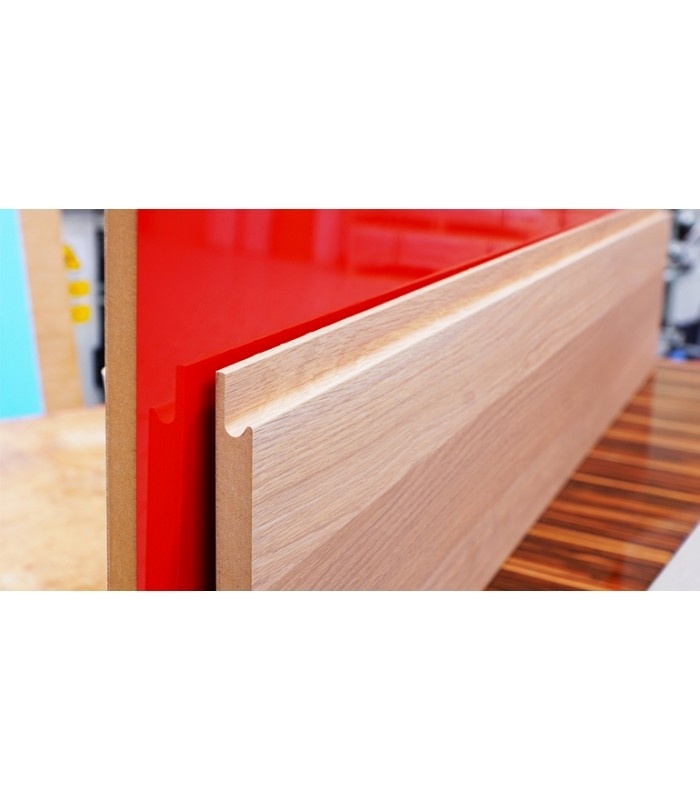

Je cherche à faire des poignées intégrées pour des meubles de cuisine.
J'ai trouvé facilement une fraise de défonceuse pour faire ses poignées mais j'aurai préféré les réaliser à la toupie.
J'ai fait les classiques Outillage 2000, ManoMano, Probois, ... Je n'arrive pas à trouver une paire de fers adaptés.
Quelqu'un en aurait déjà trouvé chez un fournisseur ?

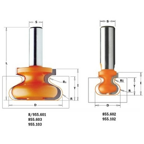

Bonjour chez AFL ils en vendent ,rechercher fraise prise de doigt .
Bonne journée.

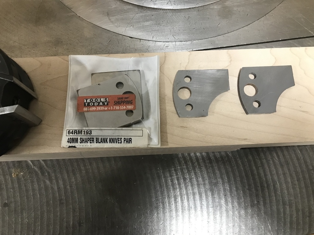

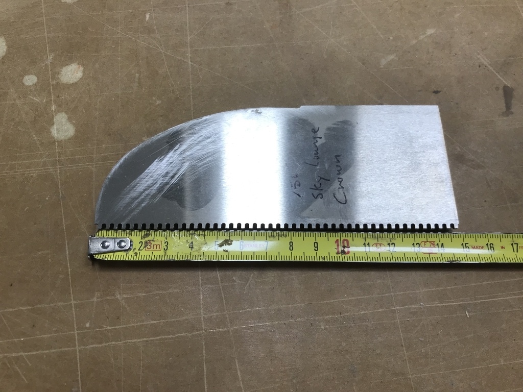

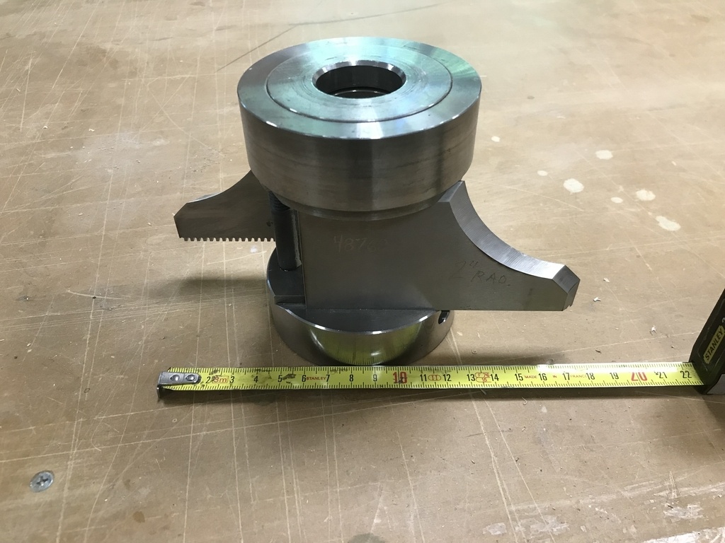

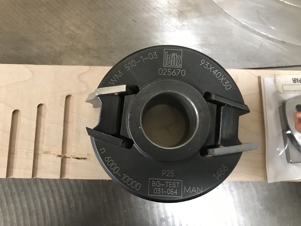

Bonjour, Je n ai pas d arbre fendu ( c est pas courant aux USA) mais vu que je voulais avoir la possibilité de tailler mes propres fers , j ai acheté la fraise ci dessous . Vous achetez des fers et les taillez vous même , pour les petits profils je ne fais qu un fer.C est pas un gros investissement et c est bien pratique , en general preparer un fer me prend moins d une heure.
normandie

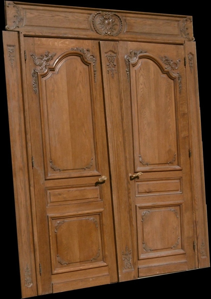

Tu n'es pas d'accord, je l'entends, mais ne comprends pas. Je comprendrais si tu m'expliques comment faire une moulure cintrée pour remplacer celle perdue sur un meuble ou une porte du XVIIIèmè.

Pour faire ce genre de profils à la toupie, et avec des fers adaptés, comme tu le dis, ça peut effectivement être avec une toupie avec arbre fendu, et en réalisant le fer par toi-même. Sauf que les arbres fendus ne se trouvent que sur des anciennes toupies (donc d'occasion), car interdits aujourd'hui.
Pour la réalisation du fer, si tu n'as jamais fait, tu risques de te faire peur, à la première mise en route !
Tu vas avoir un déport important également, donc difficile à équilibrer, même si un fer de ce profil ne serait pas extrêmement lourd.
Tu as mis une photo de façade en massif, mais certains cuisinistes réalisent aussi ce genre de profil sur les portes MDF, destinée à être laquées, matériau peu compatible avec ce type de fer.
Par contre, des fraises de ce genre de profil existent bien, mais il faudrait t'adresser à de vrais "classiques" et pas ceux que tu cites. Par exemple ton affûteur qui vend probablement aussi de l'outillage, des marques comme Forges de la Loire ou Forézienne (et ELBÉ, les deux étant liés aujourd'hui, je crois) pour les français, ou Leitz, Leuco, Freud, et j'en passe.
Sur des sites internet de vente, donc accessibles au grand public, tu ne trouveras principalement que des produits qui s'adressent au grand public, ou alors seulement les produits destinés aux pros les plus courants. Pour des produits plus spécialisés, il faudra aller chercher dans leurs catalogues, qui sont parfois accessibles en ligne, ou t'adresser à un revendeur ou en direct.
Ces fabricants-là peuvent même te réaliser une fraise suivant un profil particulier que tu souhaiterais.

Page B-32 du catalogue, par contre, comme dit plus, ça fait partie du système rotoprofil : Catalogue Rotoprofil

Le fer que tu as repéré demande une épaisseur de porte trop importante.
Stef64
Hello.
Je ne sais pas si c est fer la existe pour un porte outil, par contre la fraise complete existe.
Mon collegue viens de l acheter chez afl je crois env 300e ht si ma memoire est bonne.
Stef64
C est l outil rotoprofil avec fer prise de doigt.
