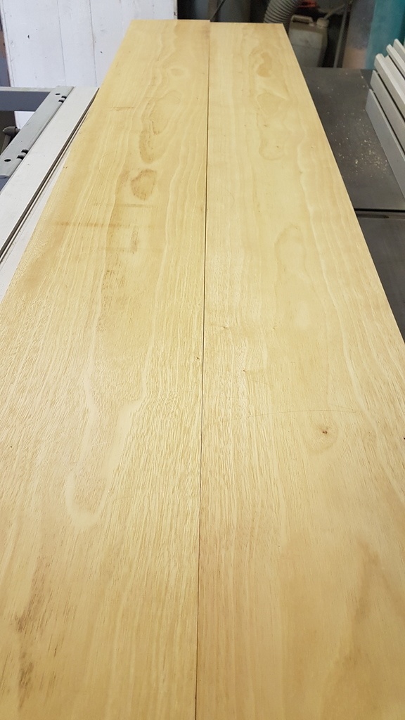

Bonjour à tous J'ai constaté sur plusieurs projets lorsque dégauchi les chants sur des planches d'assez grande longueur je me retrouve souvent à avoir les deux planches sur je souhaite coller à plat joint qui forme un arc avec du coup un jour plus important aux milieux , et j'ai beaucoup de mal à régler ce problème. Donc soit je mais prend mal soit ça arrive et il y a une solution à ce problème
Merci d'avence

Combien mesure tes planches et trouves tu de jour entre celles ci? A vue d’œil ça à l'air conséquent, il te faudrait une jauge d'épaisseur pour le contrôler avec précision. J'ai déjà constaté ça sur les premiers réglages de la mienne.

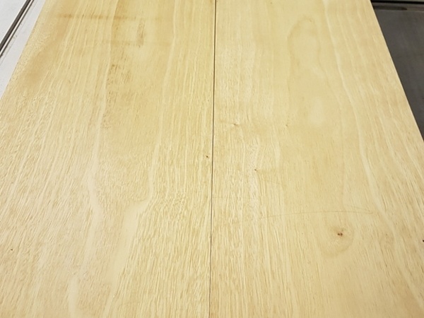

Bonsoir , les planche mesure 2m
Il ya au milieux un jour entre 1. Et 2 mm. Avec un sert joint ça plaque parfaitement, mes je pense pas que ce soir bien de coller avec cette contrainte.

un léger jeux n'est pas problématique, 1 à 2mm il faut affiner le réglage de la table de sortie et reprendre le réglage coplanaire des tables.
Prends un réglet assez épais que tu poses en bord de table sur un repère bien précis. Fais tourner l'arbre de la dégau, (si tu constates que tes fers entrainent le réglet de 2 à 3mm) c'est que le dressage est réglé pour réaliser un joint concave.
Jouer sur ces réglages devrait te permettre de trouver le réglage souhaité.
Passe ensuite deux nouvelles pièces (de 2m) et contrôle à nouveau l'écart.
Tu seras certainement amené à reprendre ton réglage, il faut prendre son temps...

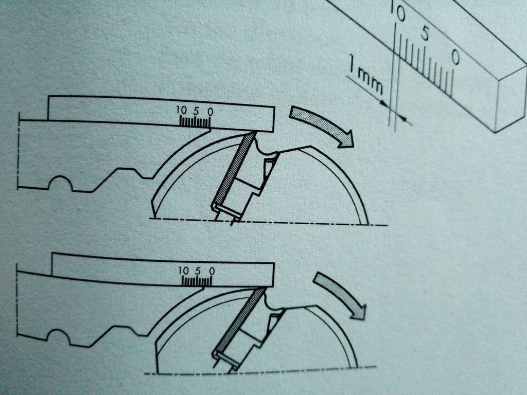

à la place du réglet, il est possible de réaliser un gabarit dégauchi, raboté, avec graduation.

Pour amener un peut plus de précision aux derniers commentaires.
Cette méthode ne fonctionne que si nous avons écarté tout problèmes de réglage des tables et des fers. Je considère également que les gestes de l'opérateur sont bon et comme dit LHEbenisterie, si tu as fais usage de servantes, quelles ont bien été alignées aux tables.
dans ce cas, l'image ci jointe te permettra de contrôler cela rapidement.
Suivant les travaux que tu as à réaliser et les contraintes, tu peux utiliser ces trois types de joints.
Dans ton cas, il convient de te rapprocher le plus possible vers les valeurs 0.2 et 0.5mm maxi pour avoir un collage sans problème. Un écart de 0.5 sur une longueur de 2m, représente quand même 1mm de creux entre les deux planches à coller.
Si tu n'as jamais fais se régalage sur ta machine et décide de le réaliser seul, je t'invite à bien regarder son fonctionnement et demander conseil à des personnes qui aurais éventuellement la même.
Ces réglages demandent concentration et méthodes mais ne sont en aucun cas impossibles à réaliser soit même.
Il ne faut surtout pas hésiter à prendre l'air quant on sent que l'on perd patience et ne pas les réaliser dans la précipitation...
Pour finir, après ces nouveaux réglages, si tu en es satisfait pour ton utilisation. c'est être raisonnable de ne pas re toucher les réglages pour aller chercher la ''perfection''. Ce qui amène parfois, une bonne prise de tête quand on est pas un technicien du métier, bien outillé.

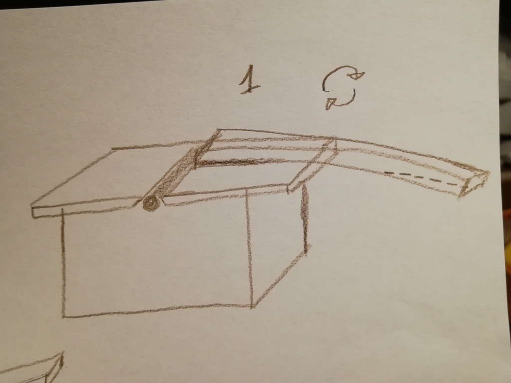

Les grandes longueurs sont souvent le révélateur des problèmes au dégauchissage. Le problème peut avoir 2 origines :
  • Un problème "humain", tu n'appuies pas assez ta pièce sur ta table de sortie (ou trop sur celle d'entrée), ce qui fait qu'au moment où l'appui de ta pièce bascule de la table d'entrée, vers celle de sortie, au milieu de ta planche, le plan de dégauchissage change et créé cette "banane",
  • un problème de parallélisme de tes 2 tables entrée et sortie, tu peux le contrôler avec une règle au moins aussi grande que les 2 tables. Tu bloques la règle sur la table de sortie, avec un serre-joint pas trop serré par exemple, et tu vérifies, idéalement avec un jeu de cales, le parallélisme de ta table d'entrée.

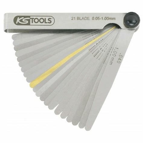

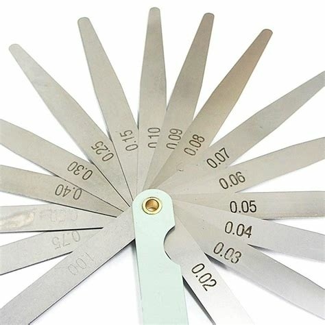

Pour mes réglages, j'ai utilisé un jeux de jauge d'épaisseur 0.05-1.00mm.
Je ne peut pas passer une lamelle de 0.05 sous une règle de 2 m posée sur les bords et les diagonales des tables.

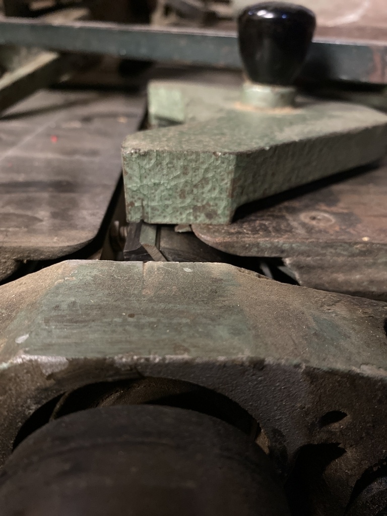

Bonsoir , j'ai un combine lurem table en fonte (MF310L).
Table d entrée 84 cm table de sorti 61 cm .
J'ai bien mis une servante à rouleau en sorti .
Mes avec tout les commentaire je pense que ces possible que mes fer soit réglée trop haut du coup . Je vau essayer de refaire le réglage

Ne pas mettre de servantes à l'entrée de la machine cela ne marche pas ou alors la mettre légèrement plus basse par sécurité pour les Pieces lourdes. En sortie on peut mettre une servante car la pièce est sensé être dégauchi je préfère ici aussi la laisser légèrement plus basse.
Le reste vient par la pratique ne pas oublier de coucher le fil .La finition commence au dégauchissage dit t'on!
J'ai toujours mis le creux dessous, même pour les pièces longues.
Du coup, je vais essayer ta méthode dès que j'en ai l'occasion.
Parce que les pièces longues sont aussi plus lourdes et si on peut éviter des manipulations, c'est plus mal. Sans parler du gain de temps.
Charliminus
Je déterre le poste mais j’ai le même pb.
Mes tables sont parfaitement parallèles, j’ai réglé ma hauteur de table de sortie, â fleur des fers (neufs) mais rien n’y fait je sors des bois convexes… une idée ?
faites comme moi acheter une varlope et apprenez a vous en servir
ce n est pas une plaisanterie je suis un vrai pro et je pense travailler plus que très correctement
bien amicalement etienne desthuilliers maitre menuisier
il vaut mieux coller légèrement creux sar bien souvent les bois de bout sèche plu vite et on a des ouverture du joint en bout
Charliminus
Etienne, j’ai régulièrement ce problème d’ouverture de joint en bout. Je vais me pencher sur la varlope. Des conseils d’utilisation ?
L'Ecorce du Sycomore
Salut Charliminus Tous tes fers sont à la même hauteur? Si un d'entre eux est trop sortit, ton réglage n'est pas bon. Peut être une piste...
Charliminus
Oui quasi, c’est toujours compliqué qu’ils le soient à la perfection mais ils sont pas mal.
J’ai relevé un peu la table de sortie depuis mon précédent message et cela semble mieux. Je vais travailler un peu comme cela et voir ce que ça donne
Tu as quoi comme moyen de réglage des fers? Si ils ne sont pas tous parfaitement installé, il faut que le plus haut soit à fleur de table de sortie. Mais dans l'idéal, il faut qu'ils soient parfaitement installé, la qualité de coupe est augmentée car si un des fers dépasse, il n'y a que lui qui dégauchit. (j'enfonce des portes ouvertes un peu...)
Sinon, c'est quoi ta dégau? Elle n'a pas de jeu dans l'arbre/roulement d'arbre?
Charliminus
Oui oui tu as raison, je ne dois pas être trop mal là après rereglage😅
Sinon j’ai eu un outils avec ma c260N pr les fers mais je ne suis pas sur qu’il aille bien car sur la notice, ils montrent des fers à la perpendiculaire à l’outil alors que ce n’est pas mon cas voir photos.
Mais de vos aides à tous 😊
J'ai jamais essayé de régler mes fers avec ce type d'outil (je crois que j'en ai un en plus, je vais le regarder de plus près). J'ai le positionneur aimanté de chez elbé, ça va vraiment bien, il faut en choisir un au diamètre de son arbre et tu es sûr du coup.
Après, les anciens devaient utilisé ton système et y arriver correctement. A l'usage, tu t'y fera surement.
Si ça peut te rassurer, je réglais plusieurs fais aussi au début et j'y passais vite plus d'une heure pour changer mes 4 fers. Maintenant je dirais que je mets 15/20mn. La pratique, il n'y a que ça de vrai..
rere40
J ai le même problème avec ma petite kity sur les grandes longueurs. Je ne sais pas suffisament bien me servir d une varlope et du coup je passe un coup de defonceuse avec une mèche qui mange les deux chants en même temps, les planches étant solidement fixées. C est chiant mais ca marche bien...il fait prendre le minimum de boos bien sûr...
je redis qu'il est presque impossible de dresser parfaitement un joint a la degau, et si en plus on présente les deux pièces on a le double de déformation
mais on a le droit de s exciter sur ce problème des fois que cela marche problème Shadock
