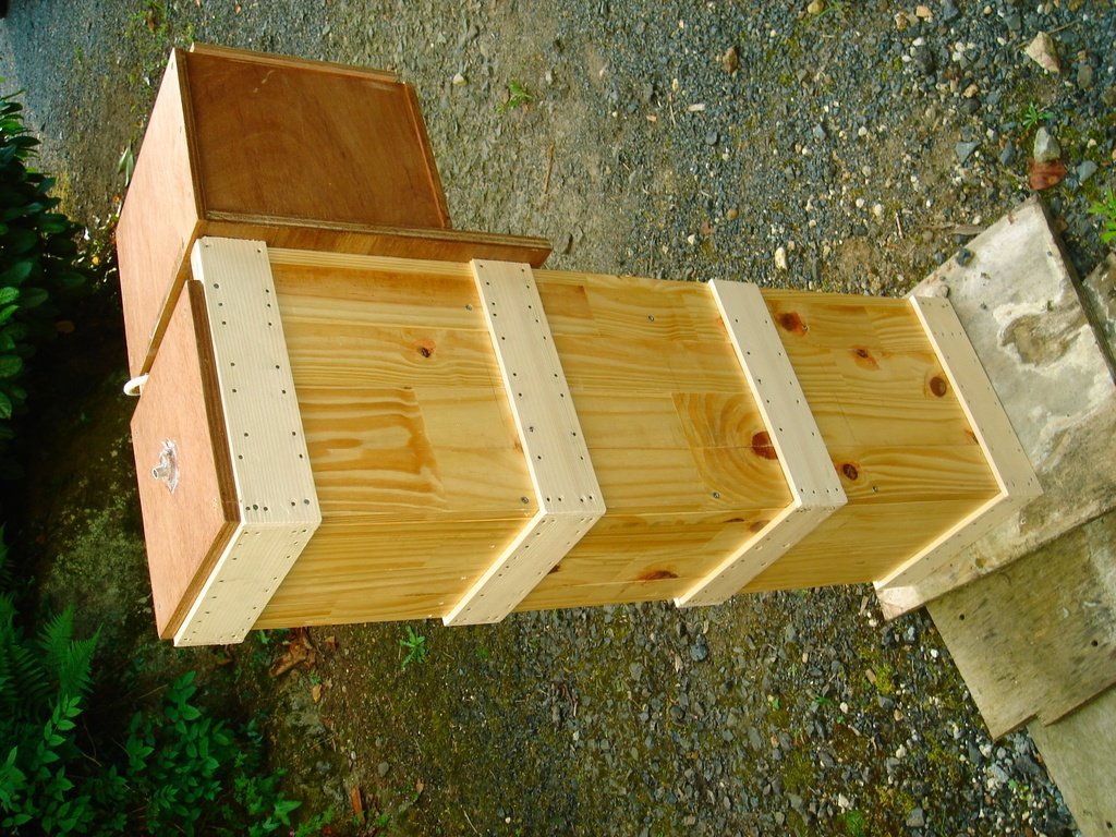

Bonjour tout le monde, j'aurai besoin de conseil pour ma deuxième version de "sarcophage cintreur".
La première m'a permis de voir que mon "Vaporetto" était approprié pour amener l'intérieur à 100 degré environ, mais après une bonne demi-heure un de mes côtés composé de deux lattes à cédé sous la déformation, l'assemblage plat joint n'a pas suffit, tu m'étonnes.
Je recherche du coup des conseils, sur l'essence approprié, les systèmes d'assemblages sachant que je dois coller des lattes vu la petite dego-rabo Kity en ma possession, ou tout autre conseils pour construire une bonne cabine à cintrer !
C'était du pin de 20 mm...
Assemblage domino sur les arêtes.
Merci !!

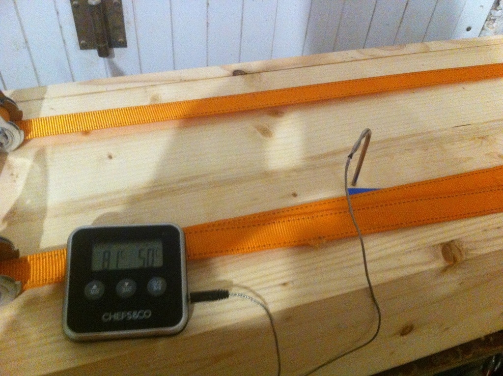

Un thermomètre sur le caisson est un élément qui aide à suivre la T°C;
Pour atteindre la température de ramollissement de la lignine, il faut naturellement dépasser cette température , donc 100 °c au thermomètre pour atteindre une température supérieure à 70 C dans le bois.

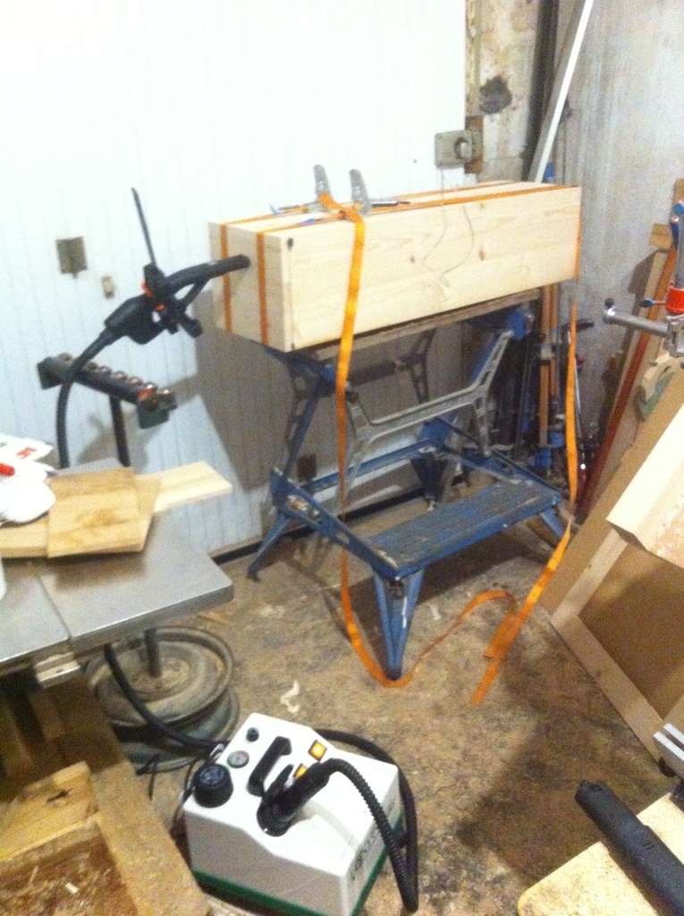

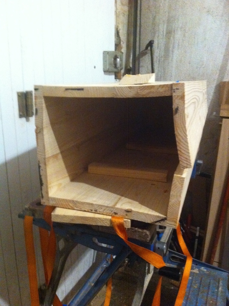

J'ai eu la même mésaventure il y a quelques années.
La réponse en photo...
Le tube PVC a l'intérieur, ce n'était pas une bonne idée.

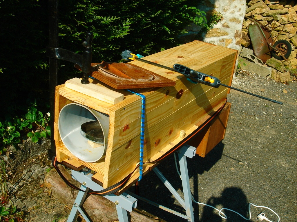

j'en avais fait une avec un gros bout de tube acier galva trouvé chez un ferailleur. (une photo pas très utile par ici : photo et d'autres ici : photos cintreuse)
