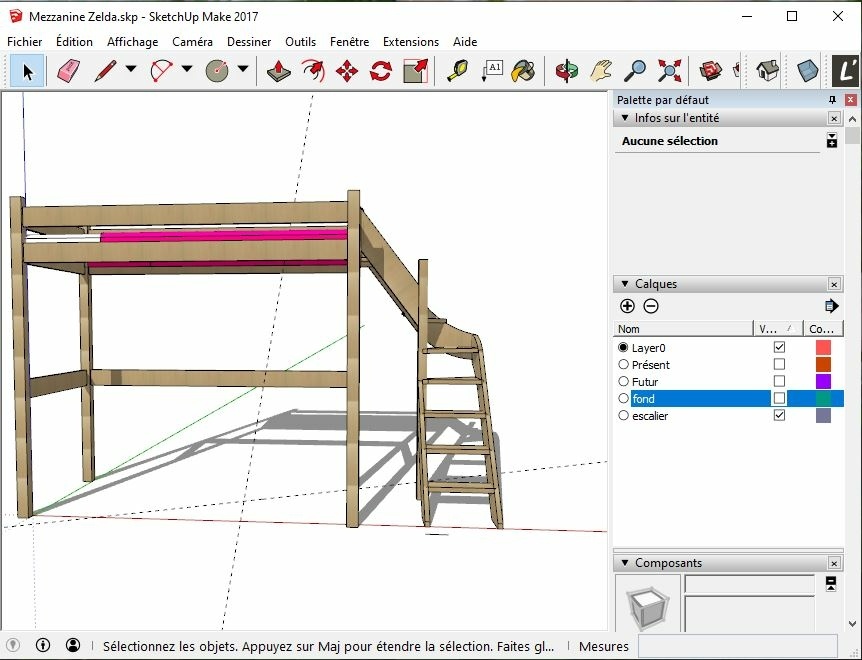

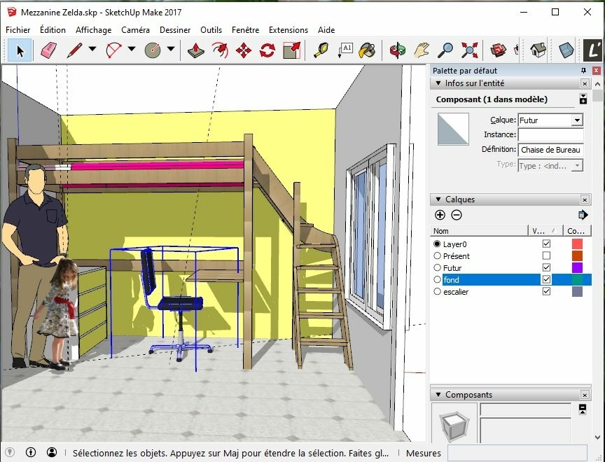

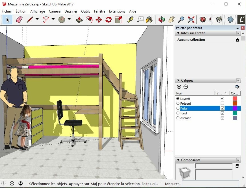

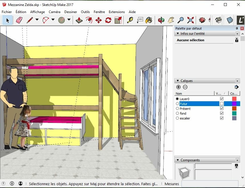

Dans le cas contraire, utilisant aussi Photoshop, voici une piste
Sketshup fonctionne sur le même principe.
Il faut activer dans les palettes par défaut les palettes "Calques" et "Infos sur l'entité"
1 tu créé tes calques dans la palette "Calques" à droite de l'écran
2 tu sélectionnes chaque composant et dans la palette "Infos sur l'entité", tu lui attribues le calque dans lequel il doit apparaître
Voir l'exemple ci-dessous avec la chaise de bureau
Tu fais ça avec chaque composant.
En rendant visible tel ou tel calque, tu fais apparaître les composants qui le composent, voir les explications sur chaque images
