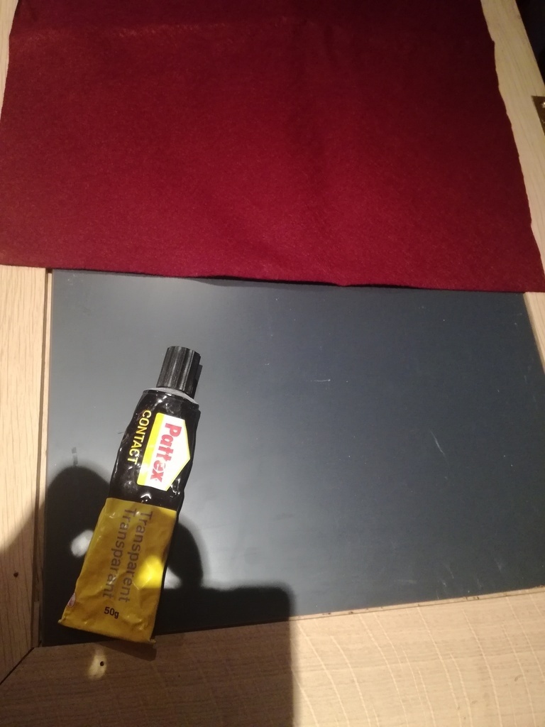

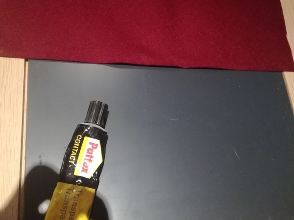

Pour décorer l'intérieur d'une armoire et pour cacher l'arrière d'un miroir je voudrais coller de la feutrine sur l'arrière du miroir.
J'ai essayé avec un pistolet à colle chaude et ça refroidis trop vite et ça fait des boudins (en relief)...
Avez-vous des conseils SVP ? De la pattex ? De la colle à étaler au pinceau ?
Merci beaucoup d'avance pour votre aide

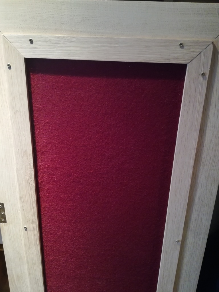

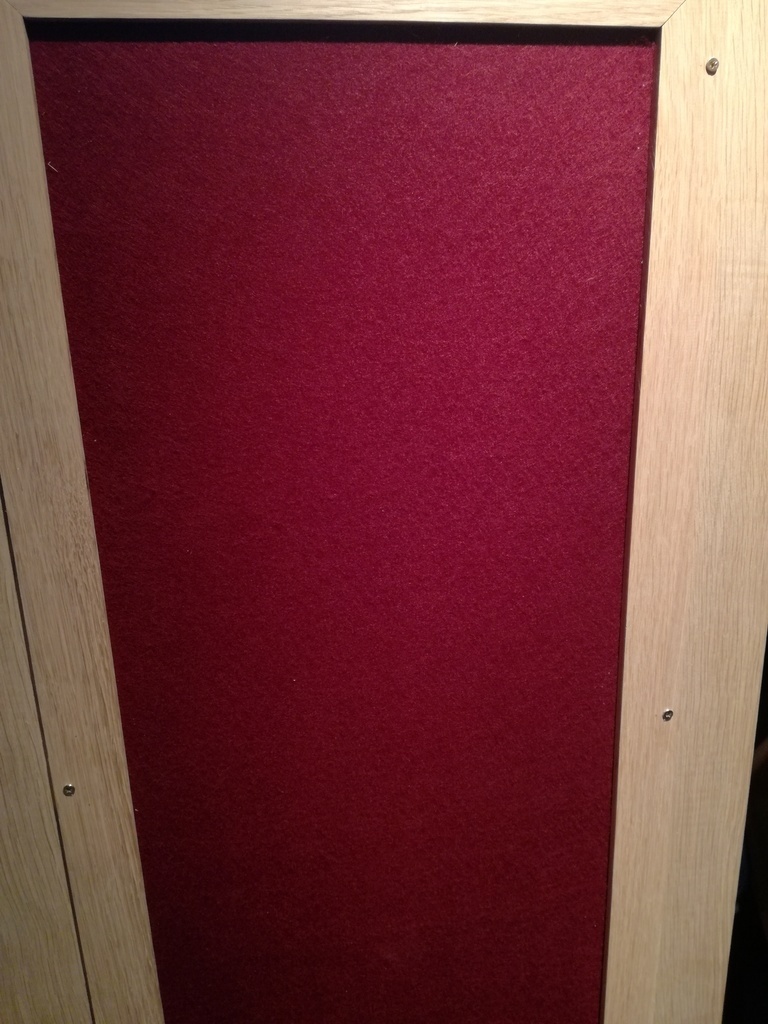

Finalement, pour pas acheter un tube de colle (servant à coller des miroirs au mur) juste pour mon meuble, j'ai retenté avec le pistolet à colle et ça a fonctionné en y allant petit à petit.
J'ai collé uniquement les bords du miroir. Je place un filet de colle puis j'étale la colle avec la feutrine en étirant justement la feutrine.
Le résultat est bien lisse, sans plit, et semble bien tenir.
La colle à chaud est décrite comme étant sans solvant donc j'imagine que ça ne pose pas de problème pour le taint du miroir mais de toute maniere jai collé sur les bords qui se trouvent sous la batée.
Merci pour vos réponses encore.
