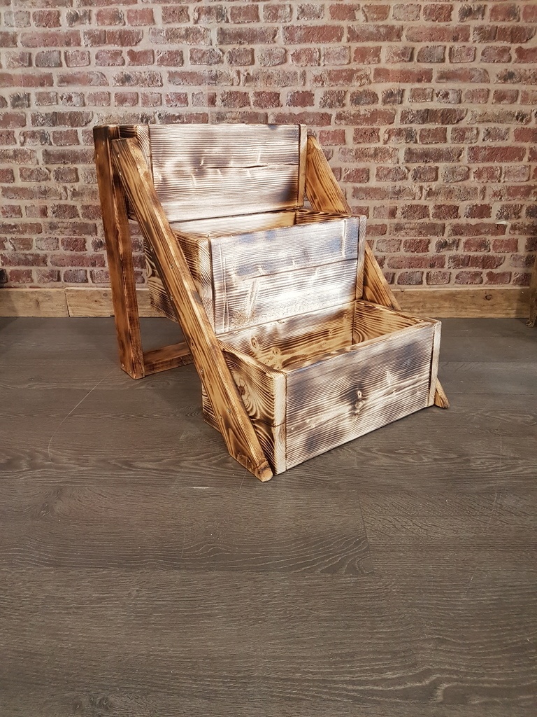

voilà un exemple de jardinière en planche de coffrage en épicéa réalisé en atelier créatif chez nous. rabotage et ponçage préalable au brûlage.

C'est plus un léger chauffage là à mon sens qu'un réel brûlage... ^^
