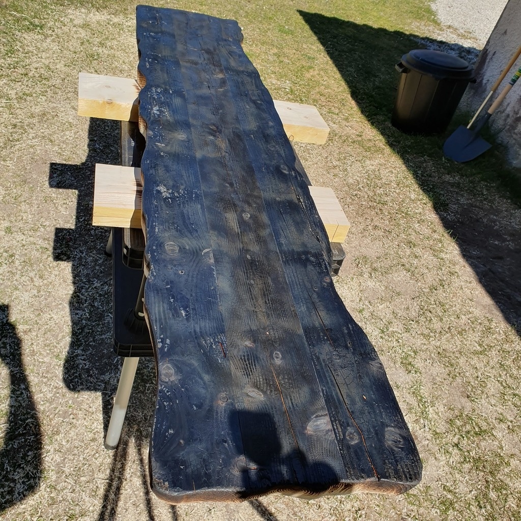

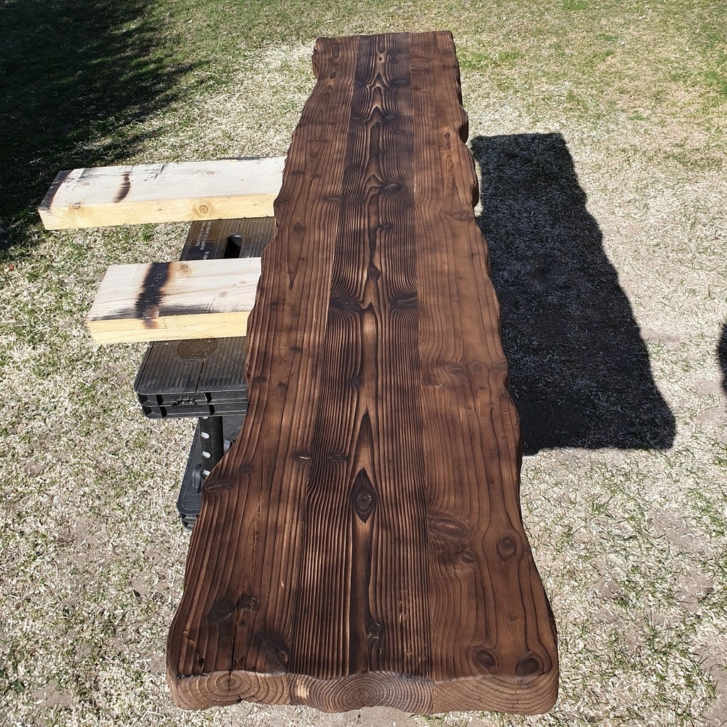

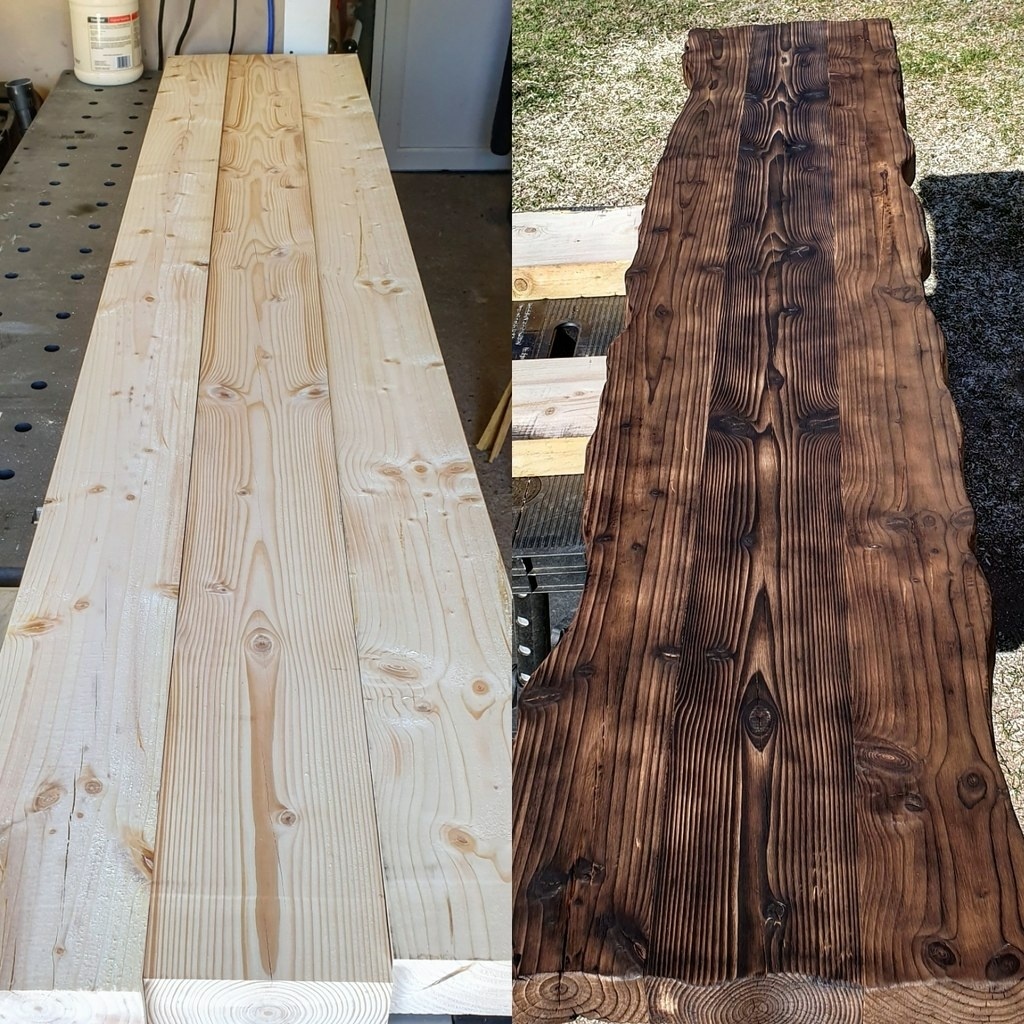

Je viens de réaliser un plateau de banc en Pin avec la technique du Shou Sugi Ban, c'est effectivement un peu long mais le résultat est top. Par contre en fonction de l'épaisseur ton bois risque de tuiler. Après comme j'ai brossé le plateau pour faire ressortir le veinage du bois j'ai protégé avec une lasure.
