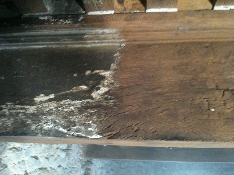

Bonjour à tous, je cherche le meilleur moyen
le moins cher et le plus rapide donc
pour nettoyer des solives en chêne de la suie venant de la cheminée voisine. Sachant que mes solives sont des bouts d'arbres à peine equarris, pleins de recoins, entailles..et qu il est hors de question de les descendre vu le poids (25/25 mini en 4.50m) la main d œuvre et le Matos disponible.
Je pense au disque à lamelles à la disqueuse mais j'ai peur que le disque s'encrasse et d' en consommer beaucoup..
J'ai entendu parler du decap'four qui marche bien mais la consommation doit être dantesque..
Et le microgommage est un peu cher...
Si quelqu un à un retour d'expérience ou des bonnes idées..
À vot'bon cœur, merci merci

Seul un sablage de vos bois seront efficaces. Vous pouvez louer le matériel, acheter les sacs de sable adéquate masques sur nez et bouche et votre huile à coude... Après, nettoyage par aspiration au gros aspirateur.
Deja fait sur poutres, solives plafond et murs pierre moellon.
Courage
Cordialement.

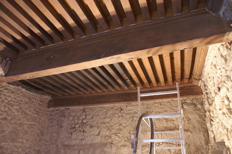

Si tu peux, le sablage est une très bonne solution et plutôt rapide. C'est comme ça que j'ai nettoyé celles de mon atelier.

Merci. Le résultat est en effet superbe ! Mais ça va me faire trop cher.. pour la superficie.. 5 poutres seulement le plancher est partit.
Dans mon souvenir, c'était vraiment pas cher si cher. Bon, c'est vrai que pour 5 poutres ...
Mais le sablage à rien à voir avec un ponçage. Et ça va quasiment partout.

Oui ça pour les recoins ça doit être top ! Je vais faire un petit devis pour voir quand même si ça vaut le coup comparé à la brosse électrique... En temps et en facilité et en qualité je crois que rien ne bat ce procédé effectivement
Je vais faire un petit devis [...]
Perso, je n'ai fait que louer la machine chez Loxam et acheter le sable. Et c'est bibi qui a mis créé la plage dans la maison :)

J'avais pris pour 2j (week-end) en pensant que c'est ce qu'il me faudrait, mais en 1j, j'ai fais les 26m2.

Chez moi même à 120€ la journée au final je trouve ça convaincant..Merci d'avoir insisté je vais lâcher mon petit billet et me régaler..
L'aérogommage est une technique peut-être plus douce que le sablage traditionnel, et très efficace. Il y a des sociétés qui louent le matériel. Si on le fait soi-même, cela revient moins cher.

Je n'ai peut être pas tout compris, mais une aérogomeuse en location coûte 60 € TTc pour une journée
dumatos.fr/sab...e-sableuse.html
Et un groupe électrogène en location une cinquantaine d'euros.
Cela fait en tout 20 € la poutre.

c'est simple rapide et super efficace

pour avoir tester sur des poutres suite à un incendie
à sec d'abord
enlever le plus possible à la brosse pour dépoussiérer au maximum , les poutres
ensuite humide
nettoyage au cristaux de soude ou lessive saint marc
ce que j'ai testé aussi sur une table brulée et l'effet a été bluffant , je nettoie toujours ma vitre de poele avec le la cendre . j'ai donc fait une pâte avec de la cendre et étalé sur le bois j'ai laissé agir et bon résultat . c'est uenpeu recette de grand mère pour petite surface et j'en conviens pas dans une position inconfortable
ce que j'ai tester A NE PAS FAIRE
  • nettoyage lance karcher plus buse de sablage cela en met partout ,demande une préparation sans faille car l'eau consommé est importante, une consommation de sablon trop importante aussi et il faut l'électricité.
  • brosser grossièrement et peindre après , quelques temps après la suie ressort.
maintenant si les poutres sont très structurés , il ne faut pas rêver , il restera toujours des traces par des méthodes manuels
si votre maison est en travaux cela vaut peut le coup de le microgommage , c'est cher mais le résultat est garantie et le temps surement moins long . Votre bois reviendrait à une couleur d'origine (encore faut il trouver le sablon approprié et la je n'ai pas d'expérience)
autre réflexion plutôt que de faire disparaitre toute la suie , pourquoi ne pas l'utiliser pour mettre en valeur les veines du bois comme cela youtube.com/wa...h?v=_xZuKBJqqJA
il faut une brosse de type makita 9741 permettant de brosser le bois , l'effet est jolie et surtout vous pouvez choisir le plus ou moins en fonction du nombre de passage , même si je conviens que tenir la brosse en l'air n'est pas chose aisée.
bonne rénovation
flexo
Merci. Super retour c'est ce que je cherche, des combines et des avertissements.. Je me renseigne sur la brosse makita à la location mais ça ne doit pas se trouver partout. Mais j ai accès par le dessus ç est intéressant. Oui maison en travaux et c est le début.
Le bois est très structuré comme vous dites (anciennes pièces de charpente et je ne sais quoi d'autre) 10% se feront à la main à la brosse métallique..
Et je crois que je devrais me contenter d'une "céruse" à la suie ce n'est pas une mauvaise idée du tout.
Peut être finir par de la soude en cristaux, pas de cendre à disposition.. Merci beaucoup
