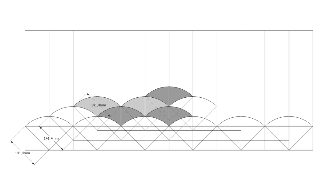

Je cherche comment tracer des écailles dans le style de la table écailles de Peiot
7

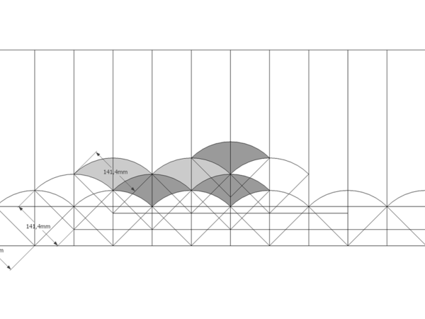

tu part depuis un quadrillage et tu reportes le rayon en parallèle à chaque rangs
fab83
voilà et si tu veut créer une pointe basse avec un plat comme Peiot tu augmente l'écart entre les lignes verticales jusqu’à une valeur supérieure au rayon
