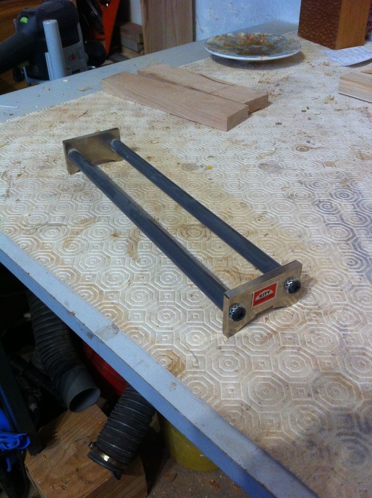

Pièce Kity inconnue.
Bonjour à tous, je cherche à savoir qu'elle peut-être l'utilité de cette pièce Kity.
Si quelqu'un à une idée.
Merci.

Bonjour AlexisL,
je pense que c'est un outil pour l'installation des fers dans la dégau à confirmer.
kaj

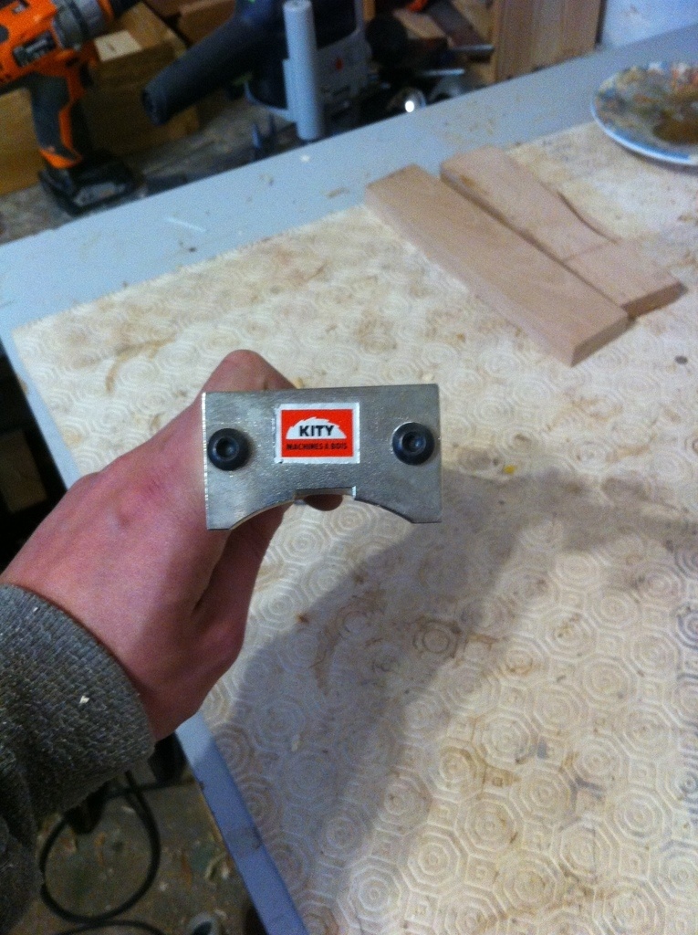

je pense la même chose, le gabarit se pose sur l'arbre de dégau et le fer vient buter dans l'entaille
HaM6
Je confirme c'est un gabarit d'installation des fers de degau/rabo.
vous avez gagnez ' et vous pourrez venir en deuxième semaine
la prochaine question sera plus difficile
bien amicalement
J'ai rarement vu autant de confirmations... Ça doit être ça 😁
AlexisL
Ah oui c'est bien ça, merci !
Cet appareil sert à régler la saillie des fers de dégau. Il se pose sur l'arbre et le fer doit être en contact avec le fond de la partie échancrée. De sorte chaque fer sort de la même valeur et parallèlement à l'arbre.
