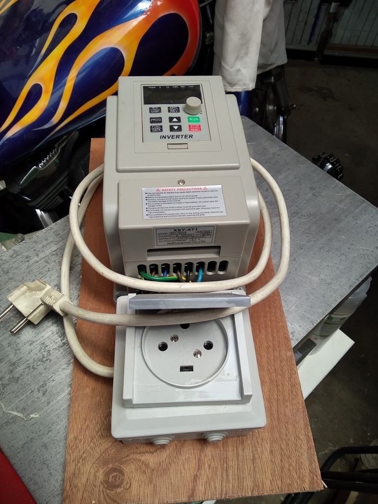

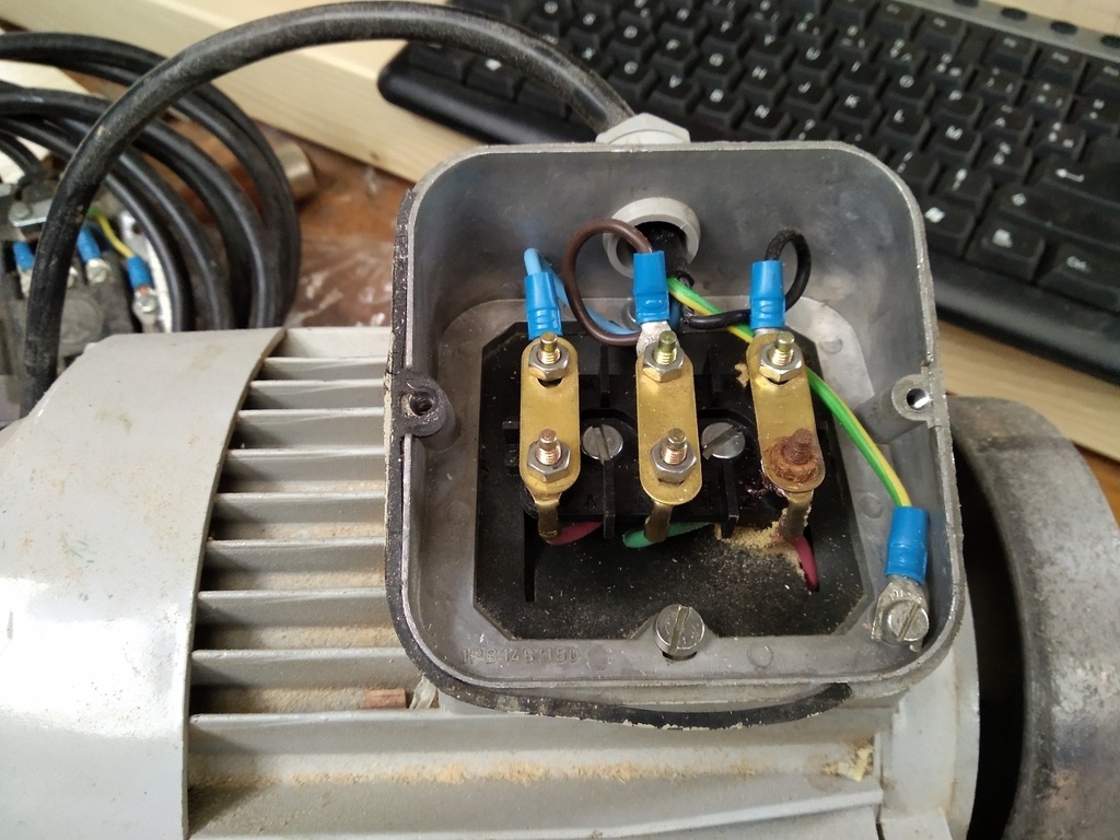

Le convertisseur de fréquence doit être choisit en fonction de la puissance du moteur de la machine concernée où du plus puissant des moteurs si l'on souhaite l'utiliser avec plusieurs machines.
Il faudra recâbler en direct l'entrée du moteur (tout simple).
Le convertisseur permet de tourner dans un sens ou dans l'autre et dispose d'un variateur de vitesse.
Attention si aspirateur et dégau en tri, penser à le prendre de la puissance totale des deux moteurs.
J'ai fait le choix d'un seul pour alimenter mes kity 627 et 636 que j'ai monté sur des bâtis indépendants en rachetant des moteurs supplémentaires sur Leboncoin, sachant que je ne risquais pas d'avoir besoin de la dégau et de la toupie en même temps.
Pour faire simple j'ai retrouvé les références de celui que j'ai acheté 70 € (en fait sur Ebay) et qui est toujours disponible.
Le lien
Et je vous joins une photo de mon montage électrique tout simple plus une du branchement interne moteur.

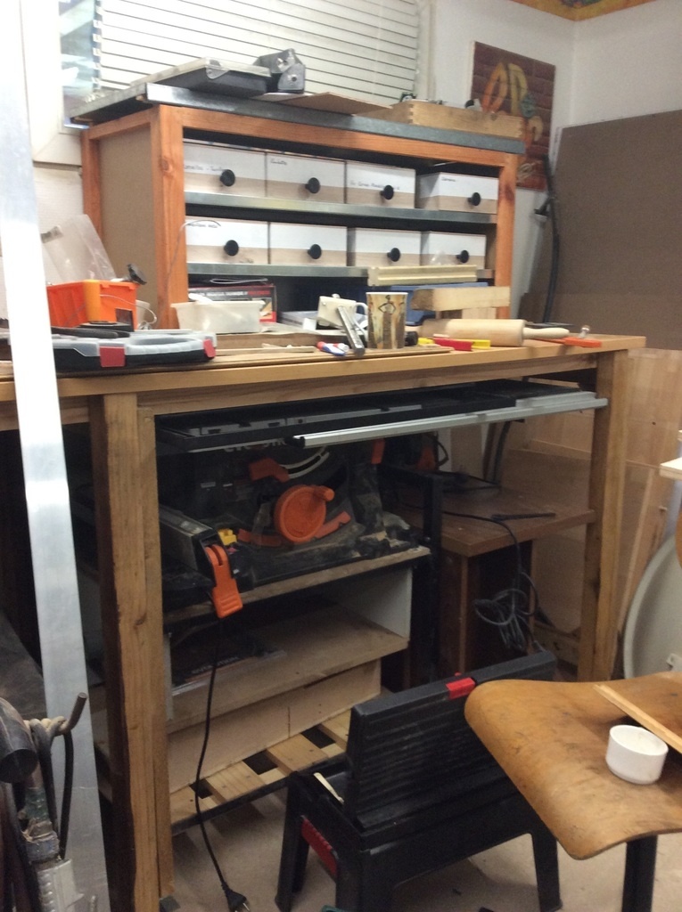

C’est clair ça prend de la place. J’ai fait comme Steve and Wood , support sur roulettes et table de defonceuse intégrée, le tout sous un plateau de plan de travail prof 800, si tu peux organiser ton local pour caser ça comme ça, ça peut passer. Nb, le plan de travail fait office de table de dégagement pour la scie à onglet radiale. Après, la largeur de l’ensemble est de 1300, il faut donc avoir une petite piste de danse pour la mettre en position de travail. Dans cette config, 14m2, c’est vrai que c’est un peu chaud car soit tu tournes pas autour soit t’as pas de dégagement pour deligner, mais la machine seule, ça devrait passer. ça dépend si t’es dans un local plutôt carré ou en couloir pour couper de grandes longueurs.
Ci-dessous la machine rangée. Comme ça je dirais 2m de dégagement nécessaire en face pour la mettre en situation de travail. Excuse le bazar !
