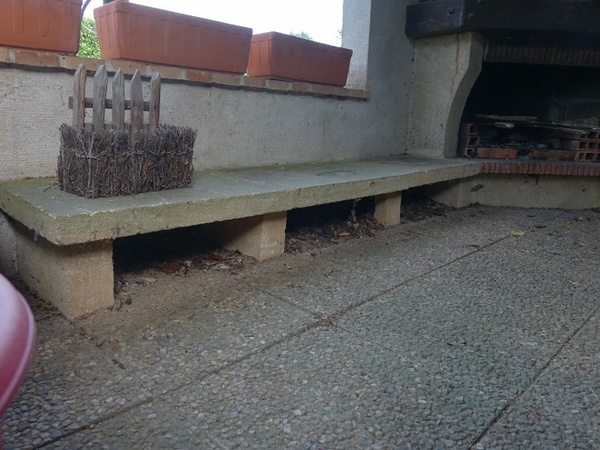

Bonsoir à tous,
Dans mon terrain, il y a une loggia.
Dans la loggia, il y a un barbecue.
Et un banc attenant.
Et sous le banc attenant, il y a plein de cochoncetés qui s'y mettent tout le temps.
Je vais donc le fermer avec une alèse (c'est bien le bon mot ?) en bois.
Nous sommes donc sous abri mais en extérieur.
Je vais y mettre cette planche de chêne issue de récup (les encombrants).
J'allais simplement l'ajuster (c'est pas tout à fait droit mais presque).
Avec la feuillure ça va pas être trop difficile.
Et je me suis dit : "Seb, t'es c## !
Le bois, ça bouge, si tu l'ajustes est basta, ça va pas le faire."
J'en viens donc aux questions :
  • si je ne l'ajuste pas, combien faut-il laisser de marge ?
    La largeur de la planche est d'environ 170 mm (épaisseur 23 mm et longueur de 1950 mm), donc si le chêne bouge de 0.3 % par degré d'humidité gagné, pour 15 degrés d'humidité, on arrive à 8 mm environ.
    Ça me semble beaucoup, surtout que le bas de la planche est sur quartier, le haut, côté feuillure a des cernes orientées à 30° environ (faux quartier ? ou fausse dosse ?)
  • du coup si je ne l'ajuste pas, l'alèse ne tiendra pas toute seule, il faudra la fixer.
    Par conséquent, j'envisage de la fixer sur les entretoises du banc avec des trous oblongs.
Est ce que mes réflexions ne sont pas trop erronées ? Comment faire pour ne pas se tromper ?
Y'a t-il d'autres méthodes préconisées ?
Merci et bonne soirée.
Séb

Pars sur 5mm en haut et en bas.
Ta planche ne doit pas toucher le sol et sous le nez, on ne verra pas (peu) le jour au dessus.
Fixe au milieu en mettant le côté cœur vers l'extérieur. Pas besoin de trou oblong, Elle pourra bouger de part et d'autre.
Ah mince j'aurais préféré qu'elle touche le sol, pour bien protéger.
Mais il va y avoir des remontées humides... on est sur des dalles gravillonnées posées sur du sable. (sous les pavés la plage).
Merci de ta réponse, sauf autre proposition, je ferai comme ça.
Tu peux ajouter un anti rongeur derriere ta planche en bas si tu souhaite ne pas avoir d'invités.
Ah oui pas con, ça retiendra les feuilles. Merci du tuyau. 👍
