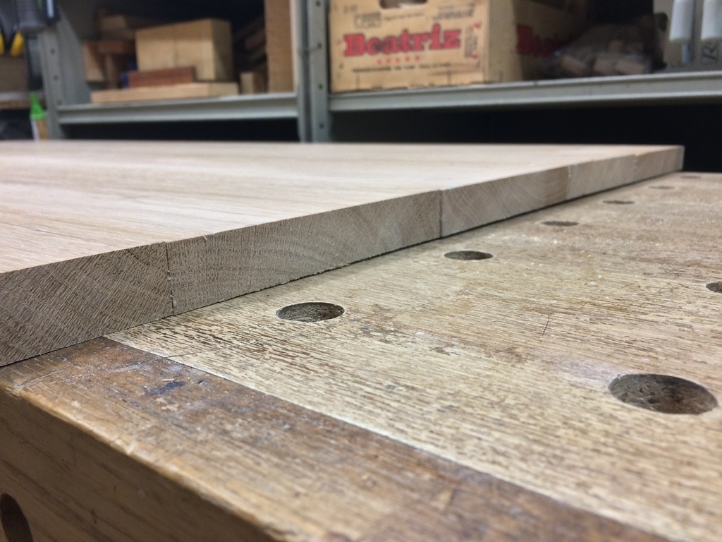

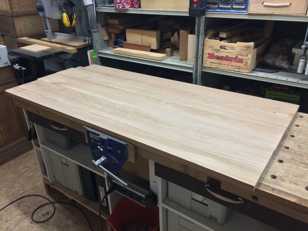

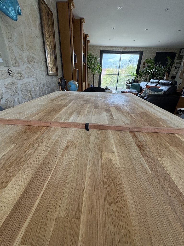

Je viens de fabriquer un plateau en chêne destiné à faire le dessus d'un meuble de salle de bains.
Dimensions finies : L. 1280 x l. 640 x ép 23 mm. Le bois est bien sec.
Il est constitué de 5 lames de largeur env. 150, collées à plat joint avec dominos tous les 200 mm env.

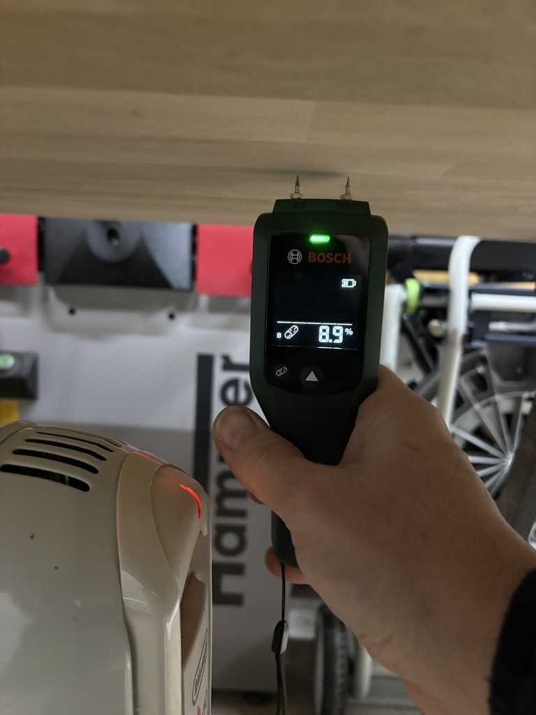

Malgré des chants rabotés bien perpendiculaires aux faces, et le respect de l'alternance "coeur en l'air / coeur dessous" des lames, je constate un léger tuilage dans le sens de la largeur. La flèche est de 3 mm environ au centre après séchage complet de la colle (vinylique type D3). Visible sur la photo 2. 😩
La solution :
Pensez-vous que je puisse espérer le ramener à la planéité en mouillant bien les 2 faces à l'eau, et en remettant le tout sous presse pendant le temps du séchage, 24 ou 48 heures ?
Merci d'avance de vos avis d'experts ! 😊

Mets le quelques heures au soleil, face convexe vers le haut. J'ai redressé des panneaux du commerce avec des flèches bien plus prononcées avec cette méthode.
il apparaît que les problèmes d alternance prôné par certains ne sont pas la réponse qui fonctionne a tout les coups,
il faut prendre d autres critères en compte et cela n est pas facile a expliquer à la vue de trois photos
perso comme je l'ai déjà écrit j' ai une autre approche de la constitution d' un panneau en massif
maintenant il faut faire un débriefing et essayer de comprendre le pourquoi de la chose, soit y remédier , soit trouver une autre façon de faire pour la prochaine fois
j'ai un proverbe que j aime bien, ne jamais tenir pour acquis ce qui parait être acquis , on vous appris quelque chose , mais avec le bois cela ne marche pas a tout les coup, la preuve
essayez de voir quel est le morceau qui a tiré refendez votre dessus si vous avez 4 mm en rab et vous le recoller
et sur l'ouvrage monter votre dessus avec des taquets pour qu'il puisse bouger
rassurez vous vous n' êtes ni le premier ni le dernier a qui cela arrive
rassurez vous je ne me gondole pas a la vue de votre problème
bon dimanche mes amitiés,etienne

etiennedesthuilliers merci. De l'art plus qu une science donc. Une question que je me pose, les forces qui conduisent aux tuliages sont elles capables de décoller un plateau ? Imaginons qu il soit collés + lamello sur 2 montants dans un caisson.
Samuel Wincent bonjour
le plateau si il est fixé sur le meuble de façon a éviter le tuilage par un système qui l'autorise a bouger en largeur taquets par exemple il restera plan .regarder certain meuble en massif bien conçu le devant du plateau est fixé de manière rigide avec 4 vis puis avec des taquets qui lui permettent de bouger au cours de l année
ne jamais oublier de traiter les deux face du dessus et éviter les alaises en bout
bonne journée

Tu peus essayer de bien mouiller le coté concave et de chauffer le coté convexe.Ça marche parfois. Mais le plus efficace c'est d’être philosophe et de se dire "c'est pas grave"
ebenober
😊 ne rien faire c'est une solution qui me plaît !
3mm c'est rien !!! tu le ramèneras en le fixant sur le bâtis !
ebenober
Merci sylvainlefrancomtois !
Oui c'est ce que je me dis aussi, mais... que penses-tu de ma solution ?
non je pense pas que ce soit efficace ,le bois à "une mémoire de forme" c'est aléatoire !
