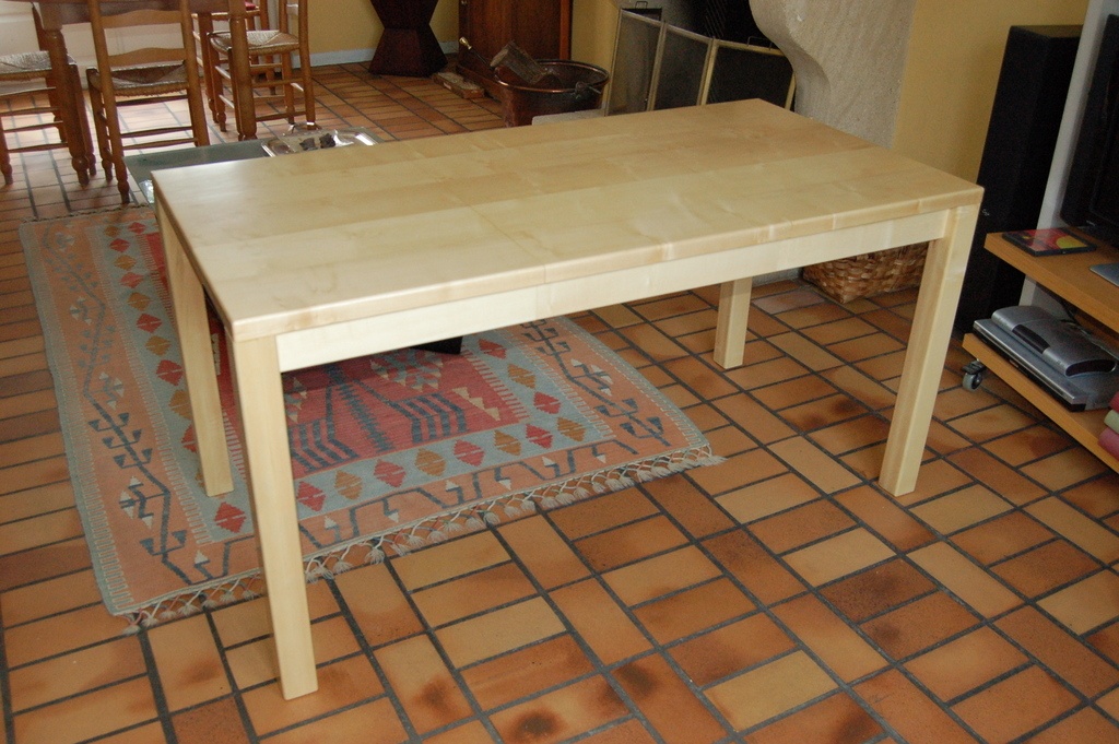

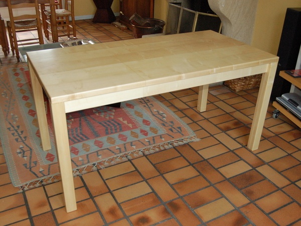

Si ton client te demande un bois clair au dessin pas trop marqué, que c'est bien destiné à un meuble d'intérieur, que tu peux en trouver facilement chez tes fournisseurs, eh bien fais l'essai du sycomore, tu ne seras pas déçu !
Il se travaille facilement, est un peu plus dur que le hêtre, et a un grain fin très agréable.
Pour exemple en photo une table que j'ai faite il y a quelques années.
Elle a sans doute jauni un peu à la lumière depuis.
Gcloarec
Merci ebenober !
C'est en effet dans les ton qui lui plaisent je pense ! Puis je emprunter ta photo pour illustrer l'essence pour ma cliente ?

Bien sûr, avec plaisir. ☺
