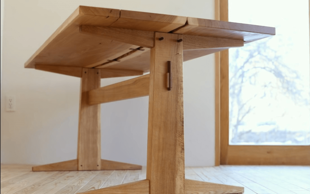

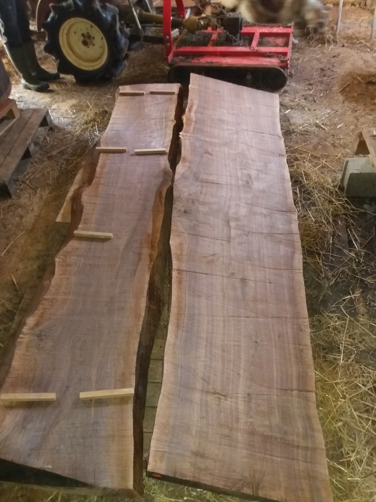

Je vais bientôt avoir à fabriquer un plateau de table de salle a manger en tulipier de Virginie a partir des plateau ( 80mm d'épaisseur brut ) que vous pouvez voir en photo. Le bois est absolument superbe ( encore plus beau en vrai😊) et je voudrais intervenir le moins possible pour laisser le tout le plus naturel possible. Autrement dit j'ai l'intention de couper un seul côté d'aubier sur chacun des plateaux pour les assembler et arriver à la largeur utile mais je ne voudrait surtout pas avoir à panneauter avec des largeur de 15cm. Le problème est que tout cela risque de tuiler! Je pense donc mettre des traverses a queue d'arronde sous le plateau a la façon ishitani. Cela sera t'il suffisant? Aussi connaissez-vous ce bois? Des précautions à prendre pour le travailler ?

boujour
votre bois est il sec?
si oui, retirer les parties claires et faite un collage a plat joint au milieu de votre plateau
pas d alaise en bout , finissez votre plateau
vous ne risquez rien à faire cela le tulipier est en general un bois assez stable il servait de contreplaque dans des meuble de luxe

Vous croyez vraiment que je suis obligé de faire un trait de scie au milieu du plateau? J'aurai plutôt voulu le laisser totalement brut!

je pense que vous voulez faire votre plateau de table en utilisant les deux planches qu vous présentez
il ne s agit que de dresser le joint milieu du plateau de la table a venir et de garder les extérieur brut

camema Ou alors, pour les solidariser, percer dans le chant des plateaux, et mettre 3 gros barreaux (en métal, du 20mm). Pas facile à bien faire sur de grands volumes, il faut une bonne perceuse, mais c'est faisable.
Kentaro Ma remarque n'était que pour le petit trait d'humour 😉
camema , tu fais référence à ishitani. Pourquoi ne pas reprendre le principe du plateau de sa table Kigumi avec les bords et le milieu brut ?

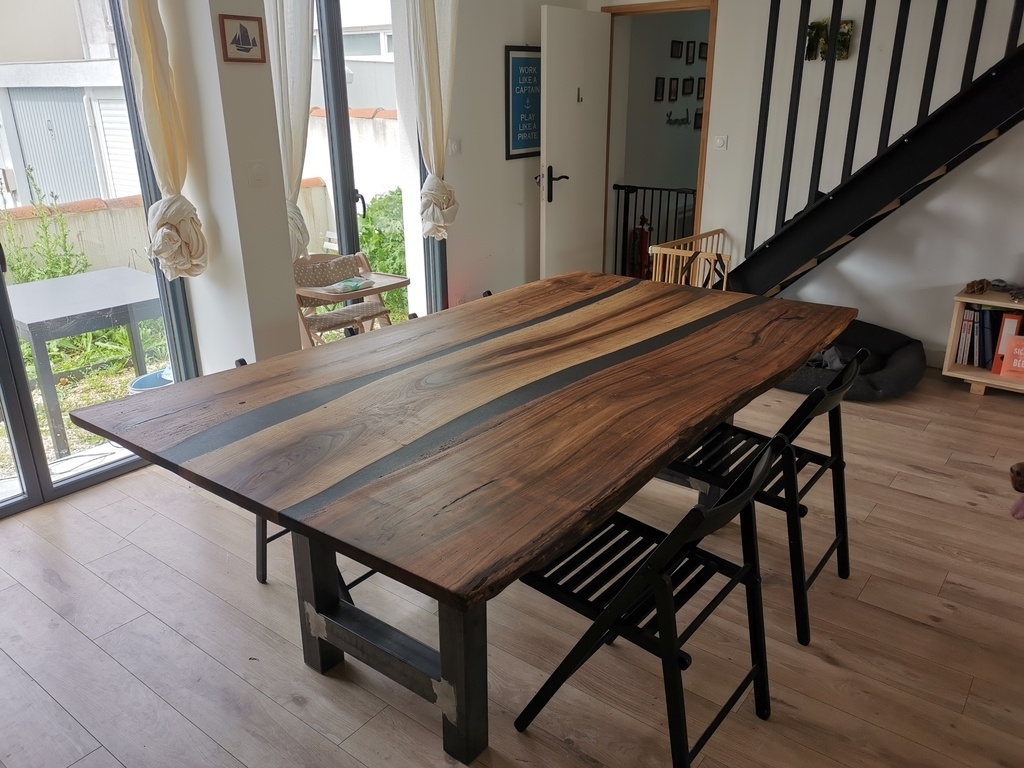

Bonjour a tous. Perso j'ai fait une table avec 3 plateaux de noyer. J'ai juste écorcé les bords des 3. Puis j'ai fait une inclusion de valchromat noir entre chaque plateau en suivant les formes des plateau d'origine. Inspiration de Toutenbois. Afin de solidarisé le tout, j'ai posée des traverses entre les pieds métalliques et le bois avec trous oublons pour que les plateaux bougent par rapport au traverse. Moins élégant qu'en queue d'aronde mais je ne suis qu'un petit amateur dans un petit garage.
De mémoire, je suis entre 110cm et 120cm d large pour 2.5m de long
