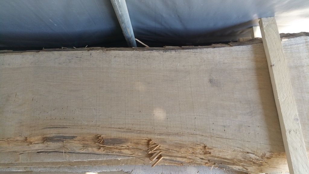

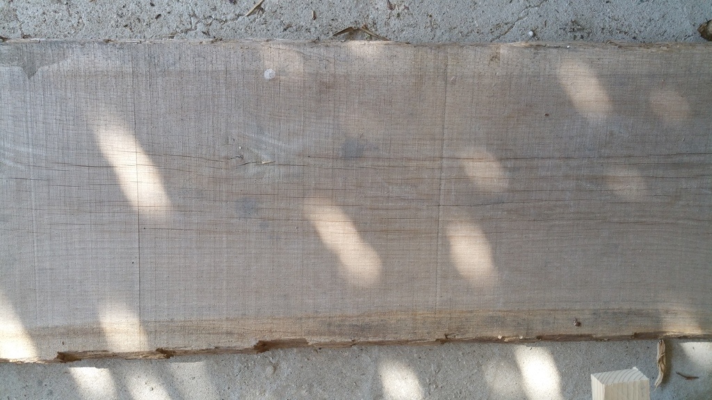

J'ai récupérer des planches de chêne à la scierie mais je m'interroge sur la manière d'assembler le tout.

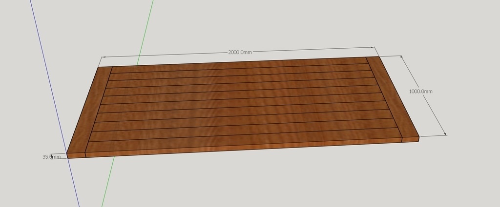

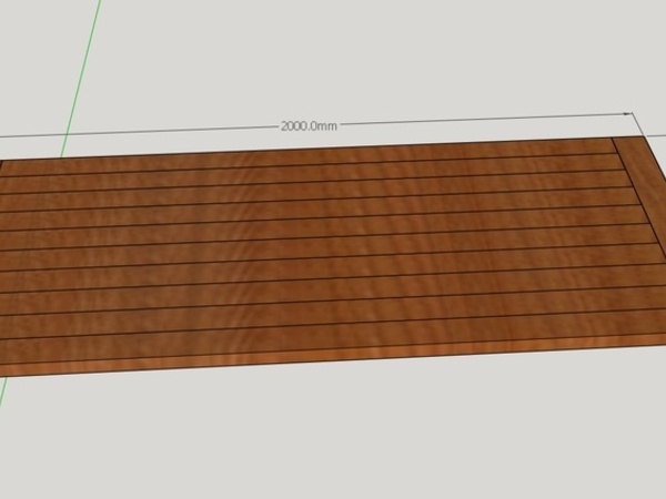

J'ai fait un visuel 3D sur sketchup très rapidement pour vous donnez une idée de ce que je souhaiterais faire.
Dans mon idée l'assemblage des longueurs se ferais par biscuit n'étant pas très bien équiper en électroportatif et stationnaire.
Assemblage des traverses également par biscuit, je pensais rajouter 3 fers plat en acier que j'intégrerais sur le dessous du plateau par le biais d'une rainure perpendiculaire au grande longueur.
Les pieds serait en IPN de 140*66 soudés en forme de croix avec un plat reliant les deux morceaux sur la partie haute pour accueillir le plateau.

Simple remarque, en voyant ton bois sur les photos cela ne m'a pas l'air d'être du chêne.
Apres, je n'ai pas des sens très développés donc peut être que je me trompe (d'éléphant)

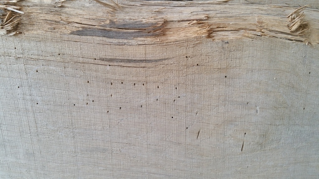

les petit trous ce n 'est pas grave un peu de cire pour les reboucher les squatteurs sont partis
débiter ses planches à la largeur possible , au maximum utile et voir si par la suite il y est indispensable de les refendre a nouveau
le bois c' est comme les tapis de soie ou les velours il y a un sens donc il faut garder les morceaux de bois dans le même sens certain vont préconiser de les mettre avec une certaine disposition des cernes pour éviter des déformations à venir , je ne partage pas forcement cette façon de faire car je n'emploie des bois qu'a 8 ou 9 pour cent d 'humidité et je ne craint pas les déformations à) venir ,mais je privilégie le coté décors du bois de façon a faire un dessus le plus esthétique possible
je ne met pas de traverse en bout cela permet au bois au court de l année de bouger librement
je met éventuellement un barrage par en dessous avec des trous oblong pour permettre les mouvements

un barrage en fer plat ne règle pas le problème car le moment d 'inertie est trop faible pour contenir la déformation d un plateau ,utiliser du fer cornière un du u , avec des percements oblong

Penses-tu que même avec un fer plat de 5 à 6mm cela ne soit pas suffisant et qu'il faille utilisé une cornière en U à la place ?
Merci d'avance.
pour une largeur de 1 mètre prendre du u de 40 par 40

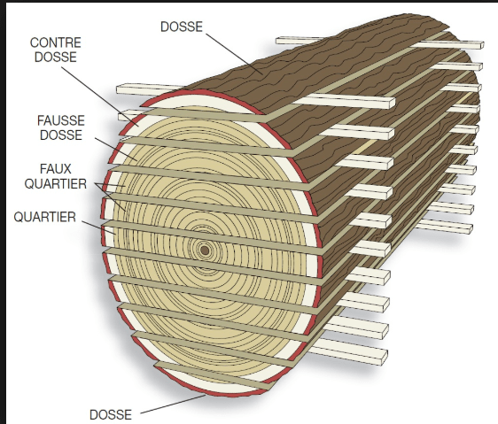

Appareiller pour que le tout soit esthétique, mais en prenant en compte la disposition des cernes voir ici
Lamelleuse ok. Possible avec 2 lamelles l'une sur l'autre mais en prenant à chaque fois la face du dessus comme référence.
L’assemblage des traverses doit permettre le mouvement du bois. Différentes techniques sont possible comme les glissières à queues d'aronde par exemple ou celle de Toutenbois. Personnellement, je préfère ne pas voir de traverse et les mettre en dessous avec une glissière à queue d’aronde (voir maitre ishitani ou ici pour la technique expliquée )
Si tu met des ferplats, m'oublie pas d'utiliser des tous oblongs.
Tant que j'y suis : 35, c'est l'épaisseur de ton plateau fini ? Quelle est l'épaisseur de tes planches ?

Concernant le bois de quartier ou faux quartier étant un peu novice je n'arrive pas trop à discerner (voir photo du bois) ci-dessous.

Mes lames ferons 100mm fini soit 10 lames au total.
Bien noté pour 2 biscuits par épaisseur par contre combien dois-je en mettre dans la longueur à savoir 1800mm si je mais deux traverses de 100mm chacune.
Autre question concernant les traverses, si je mais des fers plats sur le dessous, suis-je obligé de mettre les traverses ?

Kev01 Ton bois est piqué.
Pour quartier et faux quartier, regarde en bois de bout (cf PJ).
Pour les traverses, attention à ce que tu fais. Si tu colles tes traverses au bout, elles s'opposeront au travail du bois de ton plateau. Idem pour les fers plats qui tu viens rapporté sur le dessous (prévoir des trous oblongues pour la fixation ?). Cf le premier post de titimaster pour les solutions.

Samuel Wincent après vérification je n'ai qu'une planche de piqué.
Après des recherches sur internet je constate que c'est du à l'attaque de vers de bois.
Je suppose que cette planche est bonne au bois de chauffage ? Je l'ai deplacer de ma pile au cas ou.
Mes planches sont composer de faux dosse et faux quartier.

Kev01 Pour la planche piquée coupe la partie qui est piquée. Tu peux toujours utiliser celle qui ne l'est pas (si tel est le cas).

Attention à l'établissement de ton plateau, surtout si tu as de la fosse dosse. CF doc publiée plus haut. Et une fois encore, prévois que ce dernier se rétractera surement une fois dans la pièce en place. Rien ne doit s'opposer à ce mouvement sous peine de voir apparaître des fissures.

Slt kev01, il faut vraiment laisser le plateau pvr bougé en dimension pendant l'année, en veroulliant le plateau avec deux emboitures à chaque bout, le plateau risque de craquer et de fendre.
J'ai eut la mauvais expérience en faisant le plateau de ma table basse de cette manière.

J'en ai pris bonne note et je laisse tombé l'idée des traverses sur les côtés.
Cependant je reste quand même perplexe car je vois énormément de Youtubeur utilisés des traverses sur les côtés qui sont assemblés par tenon mortaise.
BZ Palett' Art
Oui tu as raisons, et pour ce faire il y a une méthode que Samuel mamias explique très bien sûr YouTube quant il fabrique " un plateau au dimensions hors normes", pour ma part j'avais fais une emboitures juste tourillone-colle. Avzecdu recul j'aurais fait différemment
