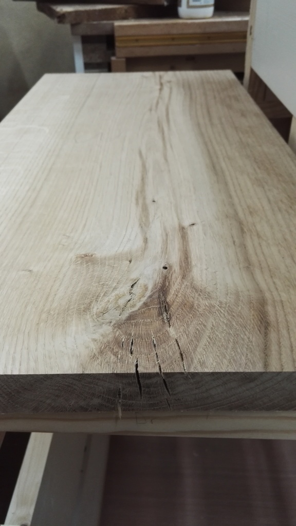

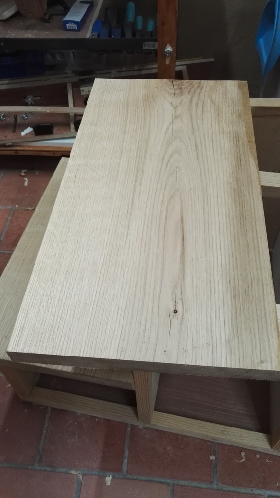

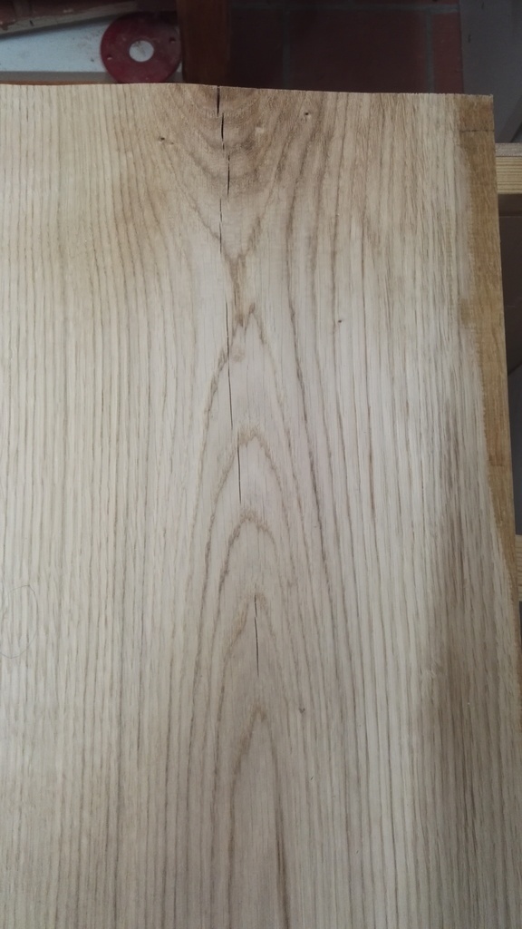

Juste après dégau/rabotage des fissures ont été découvertes en plein milieu sur 2 découpes d'une planche de chêne de 40mm d'épaisseur.
Ces découpes sont destinées à devenir des marches d'un petit escalier qui sera peu utilisé pour aller dans les combles.
Comme ces planches sont de la bonne largeur ça m'embêterait de les recouper pour faire disparaitre ces fissures, je perdrai beaucoup . Qu'en pensez-vous? On voit que ces fissures apparaissent au milieu et on dit qu'il ne faut pas garder le coeur mais là j'ai un doute car c'est plus du faux-quartier/fausse-dosse/contre-dosse que du quartier, non?

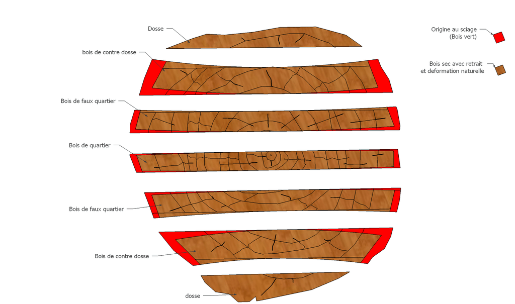

Ta surface est quasiment en plein coeur de la bille. Ce n'est pas étonnant qu'il y ait des fentes et c'est même normal.
C'est pour ça qu'on ne garde jamais le coeur pour nos usages. S'il n'était pas fendu aujourd'hui, il le serait peut-être demain. Dans tous les cas, ça ne fera que s'empirer.
Par ailleurs, même en gardant ta planche comme elle est elle aura toutes les chances de tuiler.
A zieuter :
cocotieros
Ca veut dire que les quartiers et faux-quartiers doivent être récoupées au centre, mais à partir des contre-dosses il n'y a pas pas besoin de recouper car beaucoup moins de risque de fissurer?
Pour les fentes, oui, plus on est proche du coeur plus le risque est élevé.
Après en faut quartier ou en dosse, même si ne c'est plus un problème de fente, ça peut devenir un problème de tuilage. Il faut refendre pour assurer une stabilité.

En moyenne il faut refendre de combien en largeur ? Là sur mes découpes je vais devoir perdre plusieurs centimètres.
Dans ton cas et vu la photo, on parle de 4-5 cm.
Le voit pas comme une perte. La perte serait de faire avec et de devoir tout refaire dans quelques temps.

En plus, si ton fournisseur de bois est honnête, il ne t'a pas compté les coeurs qui sont fendus.

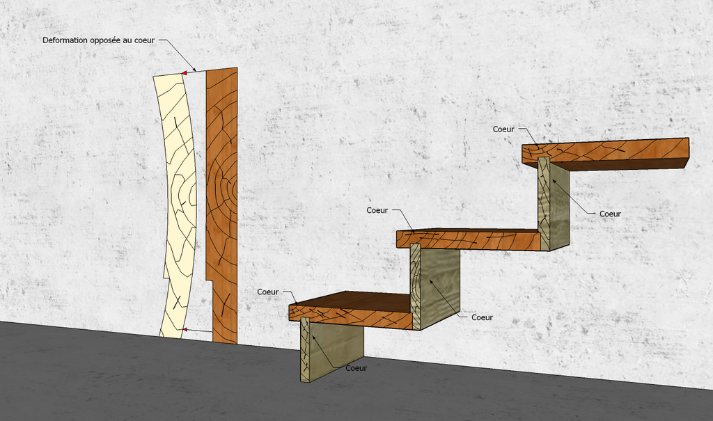

Je pense que je refendrais et inverserais les deux parties afin d'avoir le cœur au nez des marches là où le bois est le plus dur. Aller voir lairdubois.fr/...s-des-escaliers Les contraintes liées au bois et établissements des escaliers
Tu garderais quand même les parties fendues ?
kaj

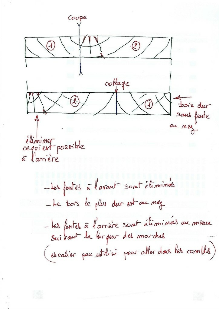

les éliminer au maximum bien-sur au besoin trois morceaux, mais garder le cœur au nez.

Merci pour le dessin. L'image à laquelle tu fais référence venant du pas à pas est justement celle qui me sert de guide pour la conception. J'avais juste pensé qu'il fallait mettre le côté coeur vers le haut, là je viens de prendre conscience qu'il faut déjà recouper pour les fentes + disposer le coeur côté nez.
Ce qui est embêtant c'est que la marche était à la bonne largeur en un morceau. Mais elle aurait tuilé voir fendu encore plus avec le temps. Je dois donc reconstituer la marche avec trois morceaux. Dans ton dessin tu recommandes de garder le maximum de bois et de masquer les fentes ( ce qui est possible ) par la contremarche ?
kaj
Vers le nez et vers le haut

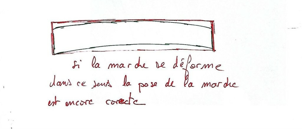

Plutôt comme ça les cernes, non ?
Signé le taré qui reprend kajmed sur des marches d'escalier 😨
kaj
Je pense que l'aspect sera meilleur et pour la déformation: la marche est souvent contrainte par le dessus. Sinon moi aussi j'ai toujours beaucoup plus de questions que de réponses!
Et oui, il faut penser escalier et non panneau, donc, mise en tension ! Merci.
