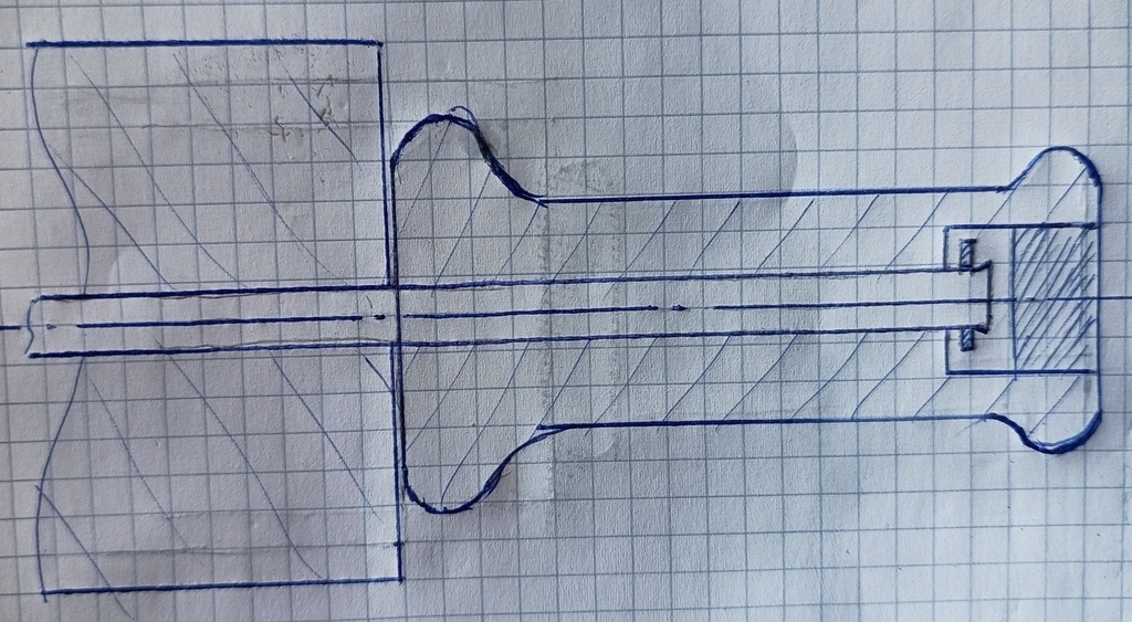

Paul26
Ou un axe en inox, serti de chaque côté.
Gil44
Merci pour ton retour,
Axe inox, pourquoi pas mais je ne maîtrise pas le sertissage.
Je vais essayer de chercher.
Paul26
Tu peut sertir le bout d'axe après avoir mis une rondelle juste au diamètre avec un marteau et un chasse goupille (le premier côté se fera a l'étau).
Pour percer le rouleau et un bon centrage de l'axe métallique il faut percer moitié d'un côté et moitié de l'autre .
Un axe de 6 ou 8 mm devrait suffire.
Pour bien centrer le perçage du rouleau tu perces plus gros, tu bouchonne de chaque côté sur 4 ou 5cm et tu reperces de chaque côté au bon diamètre.
Gil44
Paul26 merci d'avoir pris le temps de faire un croquis, je comprends mieux l'idée du sertissage.
