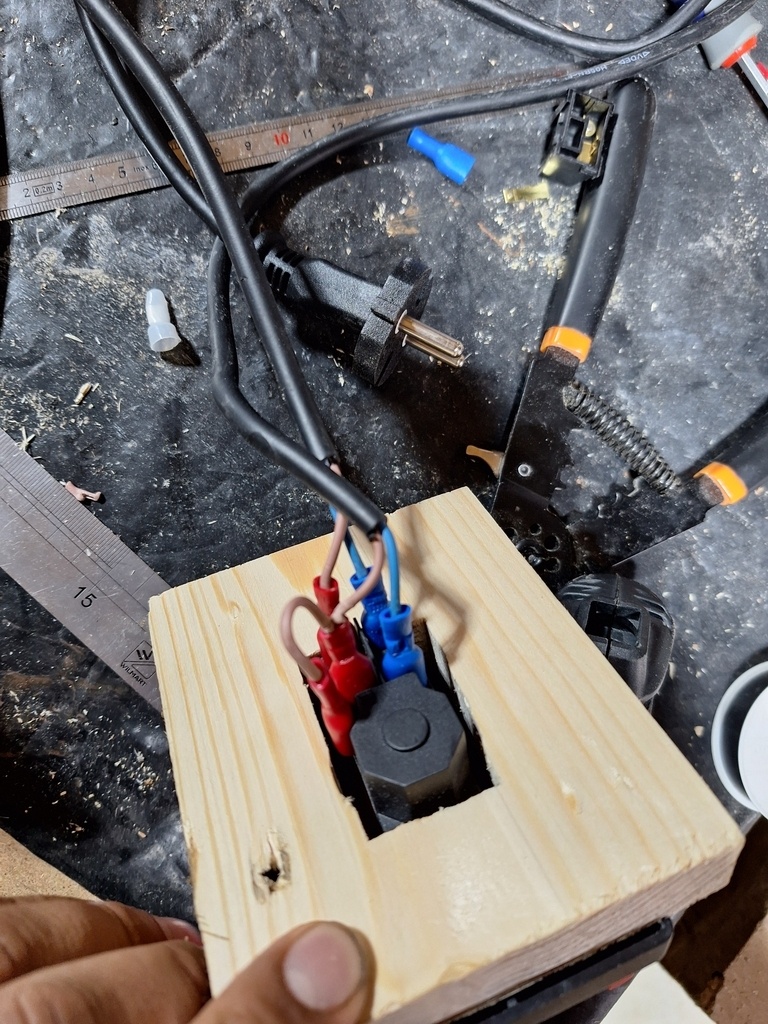

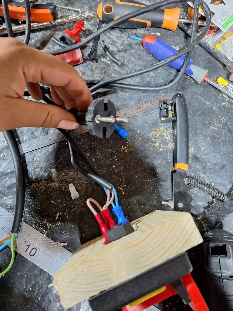

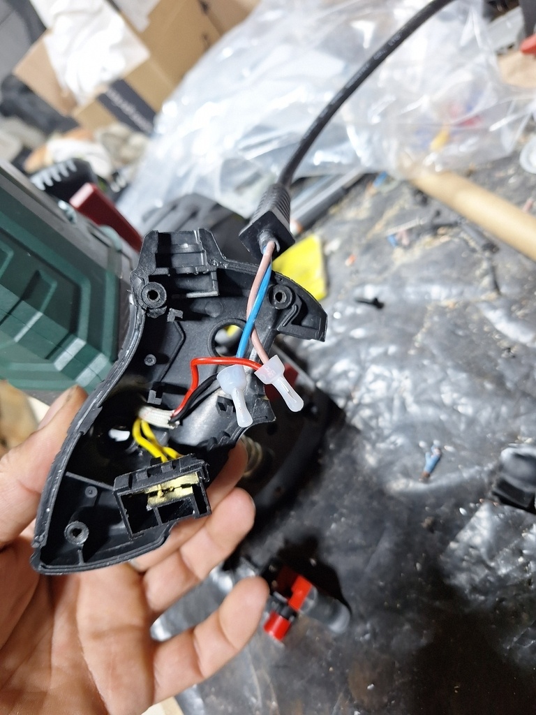

Bonjour, j'ai voulue mettre ma défonceuse parkisde, sous table . Sauf que j'ai fait met branchement . Et quand je appuyé le bouton I vert elle fonctionne après je appuyé sur le bouton rouge elle s'eteint met pour repartir elle veut pas je suis obligé de re enclenché la gâchette .
Alors que sur les vidéos que j'ai vue il mettent un rilsan autour est elle redémarré .
J'ai ça comme câble dessus la machine .
Merci .

J'ai trouvé la solution, il faut que je mette un interrupteur sur la gâchette pour démarrer ou éteindre la machine, ce qui veut dire que je me retrouve avec deux interrupteurs . Et la sécurité et toujours la .
Les nouvelles machines ont parfois un système de sécurité quand il y a coupure de courant pour empêcher le redémarrage quand le courant revient, genre au moment où tu as les mains dedans en train de dévisser la pince de la fraise
Effectivement même les grandes marques ont intégré cette sécurité impossible de redémarrer sans rappuyer sur la gâchette. Il y en a même qui ne démarrent plus si elles sont à l'envers
parfois le petit bouton rond c'est la sécu : impossible d'appuyer sur la gachette sans appuyer avant sur la sécu (pour éviter d'appuyer la gachette par accident quand on change l'outil par exemple).
Et parfois c'est aussi le bouton de maintien: on appuie la gachette, puis le petit bouton rond, et on peut relacher la gachette et ça continue de tourner)
pas sur de quelle est la configuration sur la parkside ? mais en tout cas, c'est normal de devoir appuyer la gachette pour démarrer.
peut-être parles tu d'un interrupteur supplémentaire ? (pas de bouton vert sur la machine ? ) et dans ce cas, il y a surement une sécurité électronique qui empêche que la machine redémarre si il y a eu une coupure de courant/un débranchement. (donc si on a éteint avec un inter en amont de celui de la machine) et dans ce cas, il faudrait monter ton interrupteur déporté à la place ou en série avec la gachette, au lieu de l'alim. (et si en série, maintenir la gachette fermée avec le rilsan)

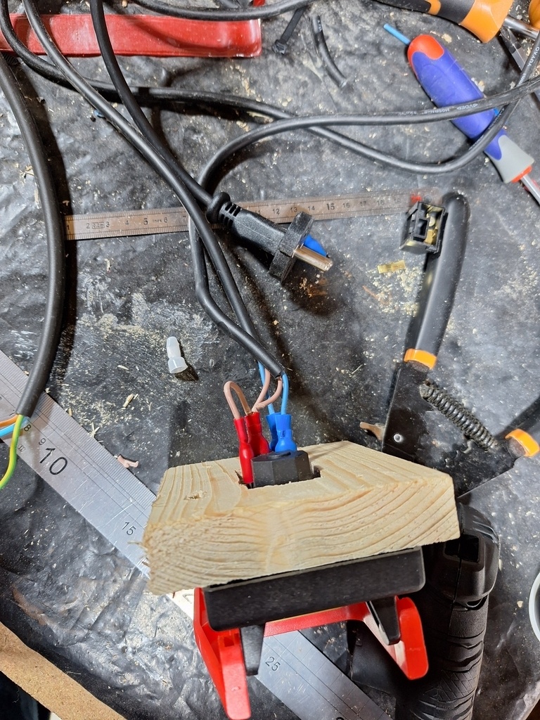

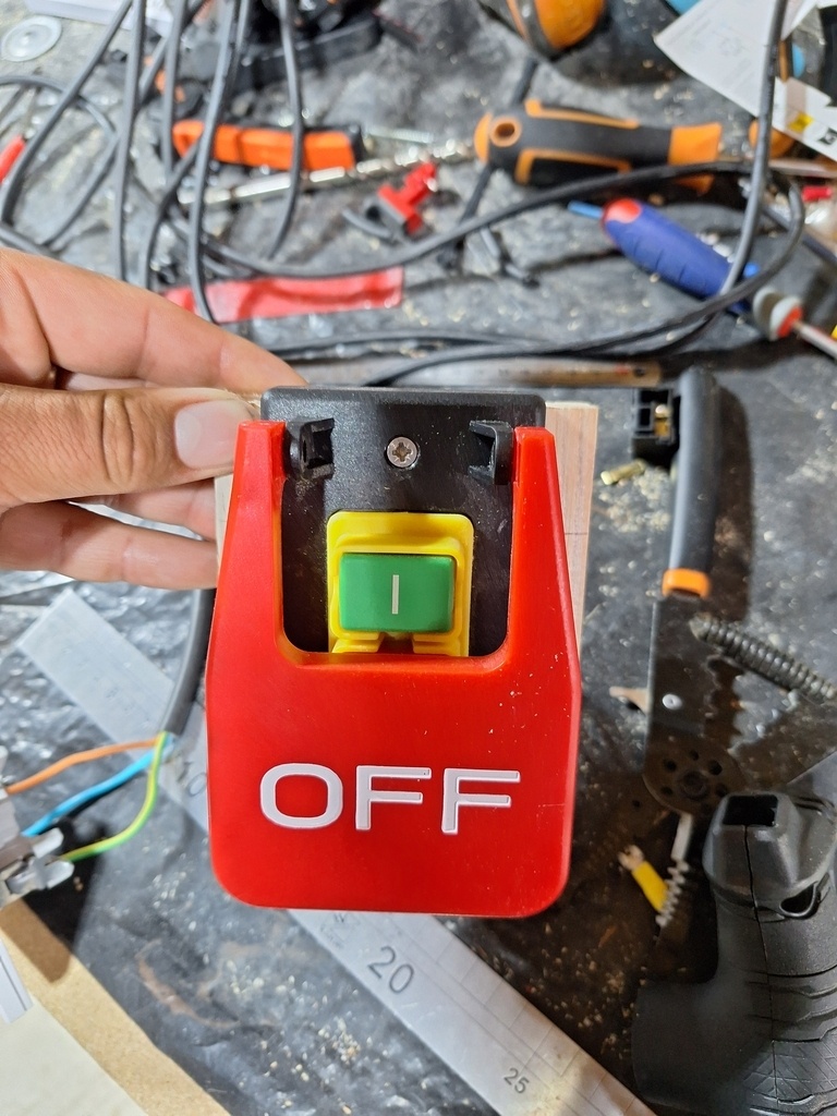

C'est ce que j'ai fait j'ai fait un branchement avec un interrupteur sécurisé .
Sauf que quand je veux rappuyer sur le bouton vert il veut plus démarrer faut que je réactive la gâchette alors que la gâchette est bien bloquée avec un rizlan ...

La mise en route ne fait pas glisser légèrement ton rilsan libérant le petit bouton de sécurité ?
Je l'avais fais avec une Parkside et ça fonctionnait
Sof29
J’ai une Parkside et je bloque la gâchette avec un Rilsan en appuyant sur le petit bouton rouge. Après ça, pas de problème, je démarre avec l’interrupteur deporté.
Ricardo072
J'ai fait ce que tu viens de dire mais quand je veux redémarrer ça veut plus je suis obligé de retirer le rilsan , et de réenclencher la gâchette la défonceuse Parkside je l'ai acheté cette année . Je sais pas s'il y a une modification avec les autres défonceuse...
