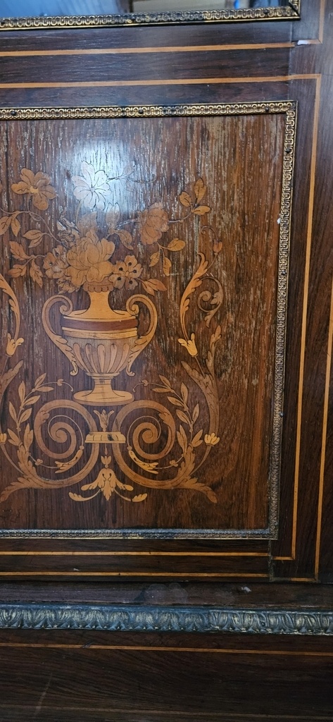

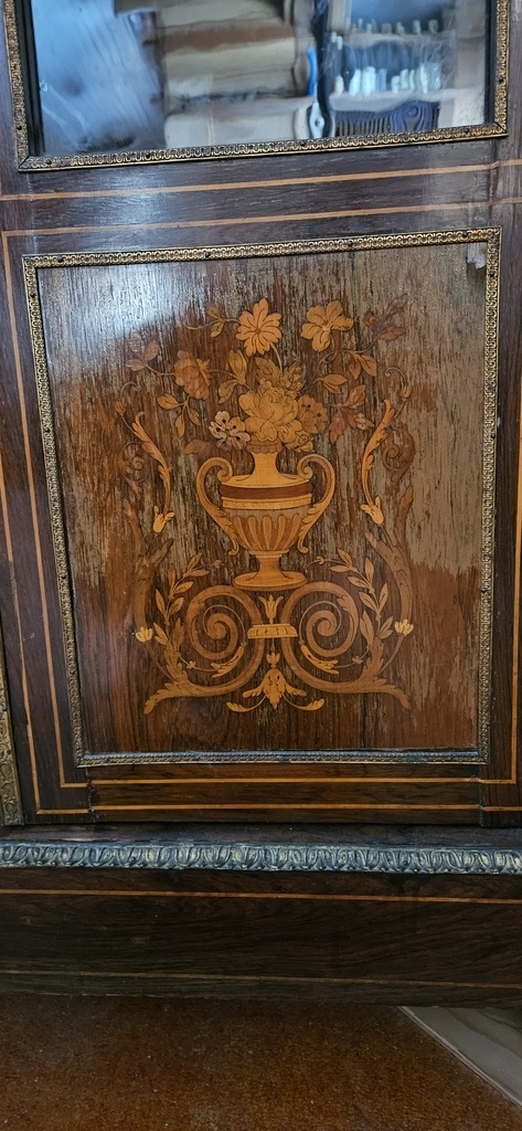

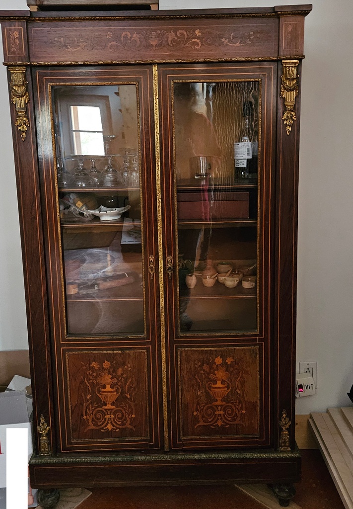

j'ai un ancêtre de meuble Ikéa, il s'agit d'une bibliothèque Napoléon III datant fort probablement de la fin du XIX ème, entièrement démontable et remontable avec juste 1 tournevis.

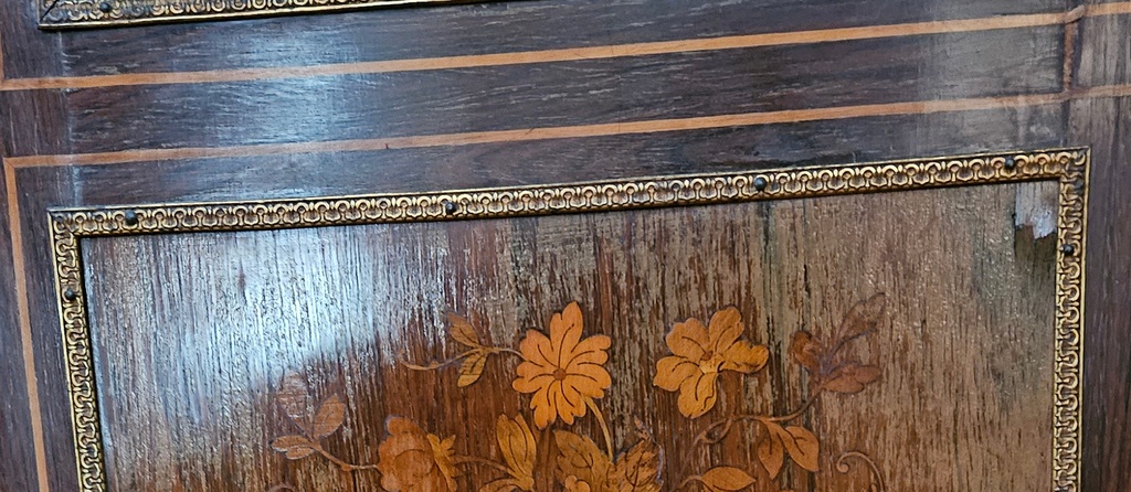

Bref, je sais que ça n'est pas une œuvre d'art mais elle représente un très fort attachement sentimental. Son vernis s'est dégradé ces dernières années et je ne sais pas trop quoi faire. Je n'ose pas vraiment la poncer, même si j'ai lu que ça pourrait se faire (voir le secrétaire publié récemment), et je ne sais pas avec quoi je pourrais la décaper sans tout décoller. Enfin est-ce que de la revernir avec de la gomme laque serait une solution? Je ne veux pas qu'elle ait l'air neuve, juste "vivante"

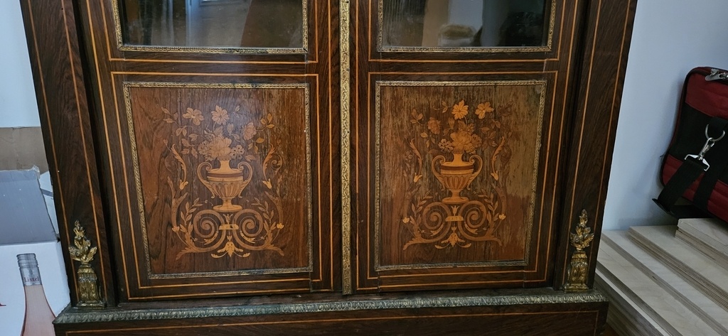

Voici les photos de la chose.
Merci pour vos avis éclairés

pour ma part, je me contenterais d'un nettoyage, polissage léger avec un produit pour vernis, genre Nicko, eau japonaise ou raviv-Jack.
Ça nettoierait les salissures tout en conservant la patine qui donne tout son charme au meuble.
Voici une recette pour un nettoyant qui est plutôt efficace et bien placé dans le triangle de solubilité.
Huile d'amande douce 1/3
Alcool à 95° 1/3
Eau déminéralisée + triton X100 (détergent tensioactif non ionique 1 goutte pour 100ml). 1/3
Bien remuer et appliquer sur de petites surfaces avec un chiffon, puis essuyer avec un chiffon propre.
Certains vont peut-être hurler, mais appliqué avec une laine d'acier 0000, c'est très efficace pour retirer la crasse accumulée, résine etc. Je n'ai jamais constaté d'élimination ou de rayures de vernis...
Toujours tester dans un endroit caché !
À suivre...

J'aimerai seulement que les portions effritées du vernis disparaissent. Pour le reste son jus me convient bien ;)

Merci Chaluthier , vraiment ça tient du miracle. J'ai utilisé de l'huile de pépin de raisins (sans odeur) de l'alcool, de l'eau et 1 goutte de savon à vaisselle (le triton X100 n'est pas vraiment disponible en petites quantités ni accessible).
Kentaro sera content elle est toujours dans son jus mais plus pimpante ;)

Si tu n'es pas expert de ce genre de restauration, ce qui implique de connaître les techniques, modes de fabrication, et produits utilisés à cette époque, mieux vaut ne pas y toucher. Le ou les remèdes pourraient être pire que le mal.
Tu peux te renseigner pour savoir s'il existe un professionnel, maitrisant ce genre de restauration, à proximité de chez toi (au Québec, si je comprends bien), si tu veux le retrouver dans un plus bel état sans faire de bêtise.

sauf si vous êtes spécialiste dans ce genre de restauration ne touchez a rien , car une mauvaise restauration est ce qu'il a de pire et de plus non réversible
accepté ce meuble comme il est devenu
bien amicalement l ébéniste de service qui lui connait ce genre de travail

maintenant il est possible de faire une analyse pour vous expliquer pourquoi il est difficile de de restaurez ce type de meule bon marché a l'époque et mal exécuté , je ne suis pas dure je le constate sur les images fournis

Le vernis semble effrité, c'est ce qui me dérange. Pour le reste je le trouve bien correct, les dorures passées ne me dérangent pas.

Elle est parfaite comme cela. Dans son état actuel, elle a l'air ancienne et authentique. Si tu la fait briller, toute propre, elle ressemblera à une fausse copie.

Je ne veux pas qu'elle brille trop, mais je ne veux pas qu'elle s'abime plus non plus ;) Les photos sont flatteuses, mais elle est pas mal grisâtre en fait.

Alors, sans prendre trop de risque et sans abimer le vernis non plus, tu peux essayer de le nourrir avec une huile durcissante. D'abord il faut essayer dans un endroit peu visible mais abîmé (sous un des vantaux par exemple). L'idée est de huilidifier légèrement un tissu blanc et de masser doucement le vernis pour que ça pénètre la pellicule de vernis. Ensuite, frotter pour assécher en surface et ne pas laisser de potentielles inégalités. On peut éventuellement donner une tamponnée de gomme laque derrière si on veut plus de brillant mais là ça devient plus dangereux car on risque de bruler le vernis si on ne s'y connait pas. A mon sens, ce n'est pas forcément nécessaire
