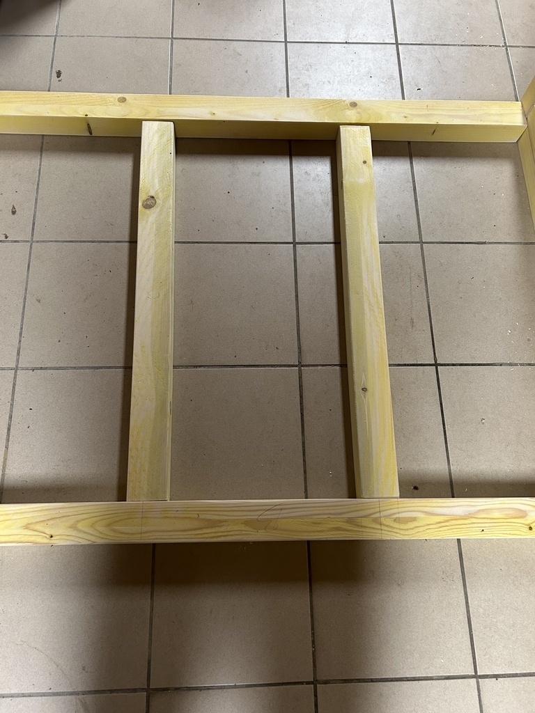

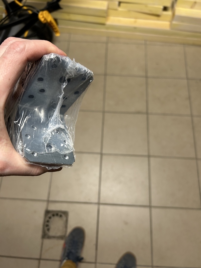

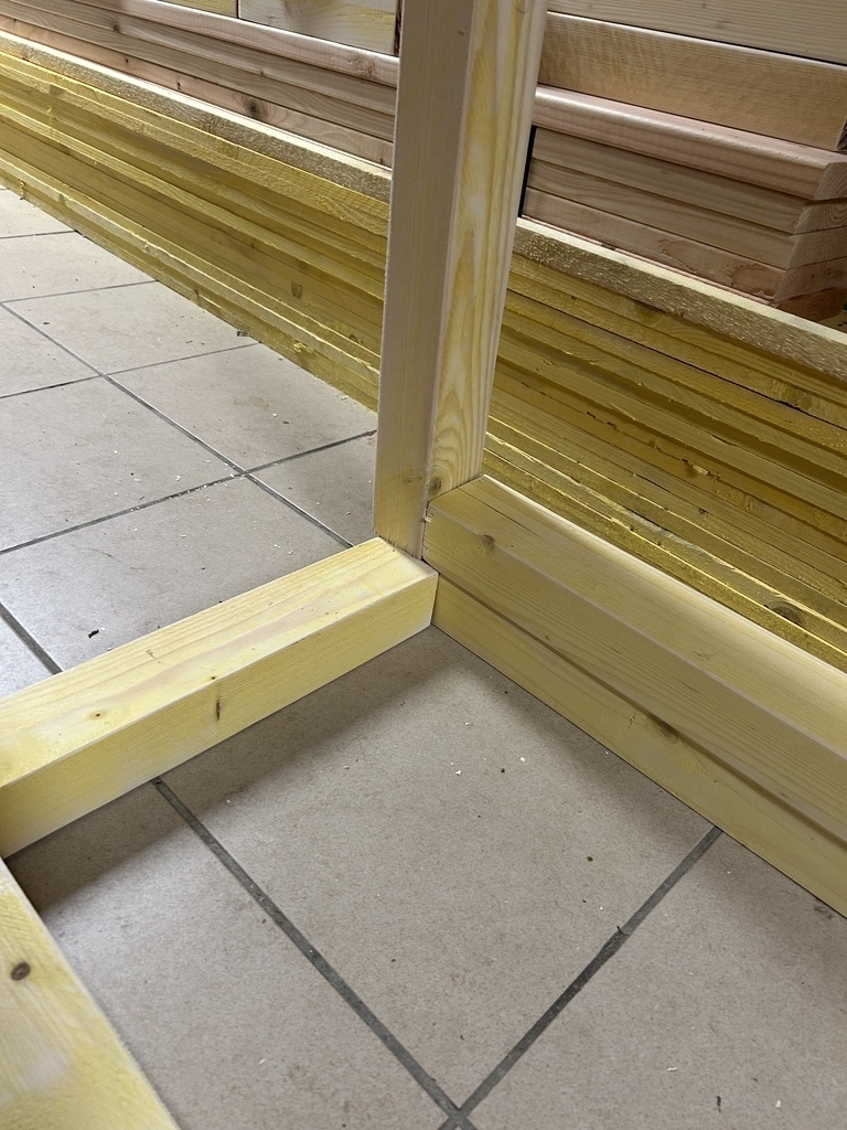

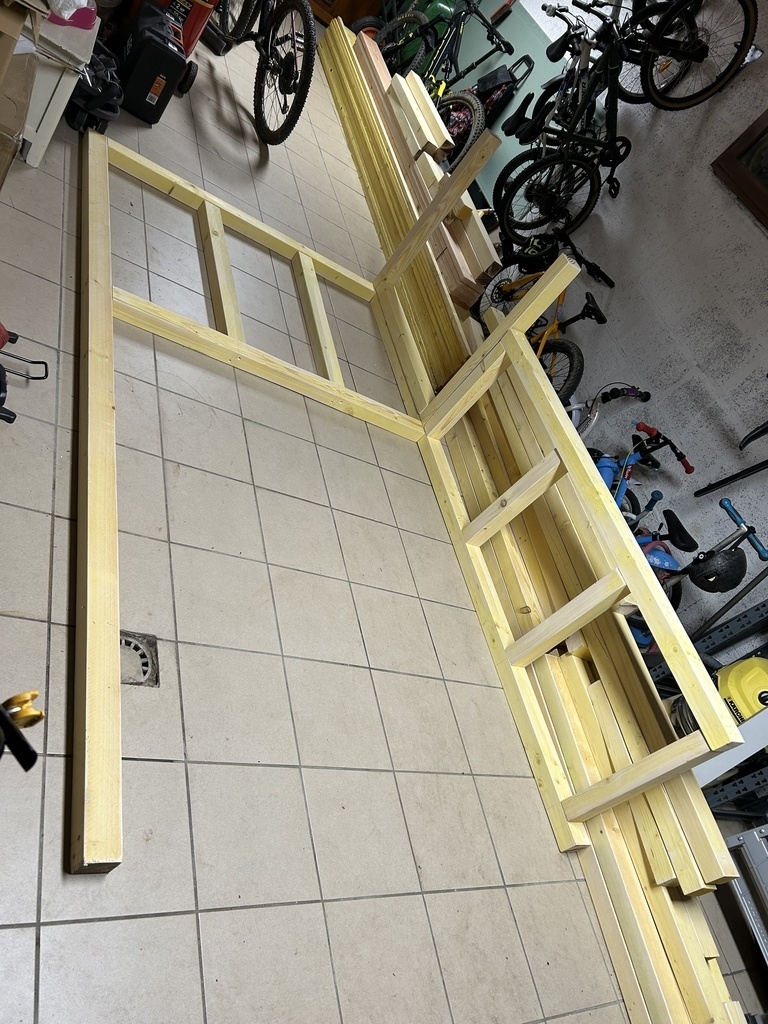

Je suis entrain de construire une cabane pour mes enfants (- de 10 ans).
Celle ci sera un bateau avec notamment un château à 1,4m de hauteur et un ponton à l’avant à 50cm de haut.
Ma question est comment assurer la fixation de 3 axes ? Les photos en PJ illustreront mieux que des mots.
  • La photo 1 « vue d’ensemble ». Les pièces verticales au fond a droite feront 2,4m.
  • La photo 2 est le zoom de l’endroit que je souhaite vous exposer.
  • La photo 3 le plancher bas du bateau. Il y aura la même structure à 1,4m pour le château.
À date je pensais mettre des vis de 6x120 et colle. Puis renforcer par des équerres métalliques de charpente.
Je vous remercie pour vos conseils avisés et je vous souhaite une belle journée, remplie de copeaux.

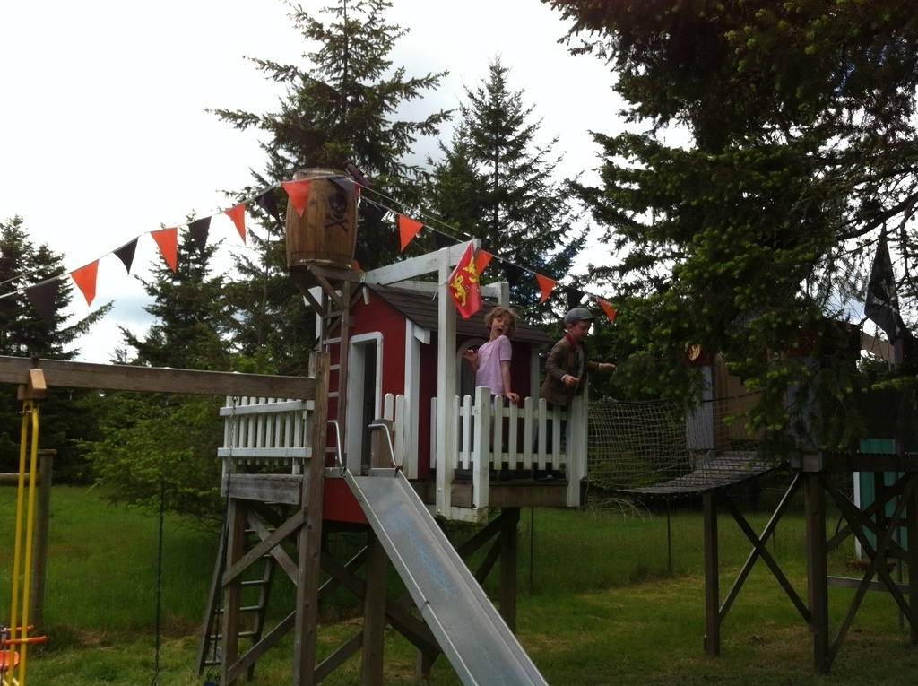

Ton projet de château m'a fait penser à celui que j'ai fait pour mes boys :
Torguy
Bonjour Nicolas,
Merci et bravo pour ce beau projet.
Quel type de support métallique as-tu utilisé pour fixer l’étage ?
Ça pourrait fortement solutionner mon problème.
Merci 🙏
Nicolas L
bonjour et merci.
ce sont des connecteurs pour des poteaux de section 90x90. J'ai trouvé tout ça en cours des matériaux de GSB
Torguy
Mais est-ce qu’il a fallu couper les poteaux ou ils s’enfilent sur le poteau ?
Nicolas L
non, pas de recoupe sur les poteaux verticaux, ils s'enfilent
Torguy
Merci. Il faut que je trouve ça alors !
normandie
Comme dit stephhubert je construirais de la meme façon que les maisons ici(USA), murs individuels , c est a dire que dans les angles il y a 2 montants donnant une surface abondante pour clouer.
Torguy
Bonjour Normandie,
Merci pour cette préconisation. Elle pourrait fortement solidifier ma structure.
stephhubert
Bonjour, joli chantier que voilà !
Les spécialistes de l'ossature bois me contrediront peut être, mais je préconise la réalisation de structures des murs séparément, avant l'assemblage global.
Le choix des vis se fera en fonction de la section de tes chevrons.
Il est nécessaire évidemment de penser au contreventement. Si tu pars vers la solution bardage planches, il faudra contreventer ta structure par exemple. Il y a quelque part un super pas à pas sur le traité de charpente, une mine d'or !
Bon montage pour les moussaillons !
Stephhubert.
Torguy
Merci Stephhubert,
Coté section j’ai pris 7,7x6,6cm afin que ça ne bouge pas.
Pour le contreventement je l’ai prévu à l’intérieur de la cabine et dans la structure du ponton.
À bientôt
