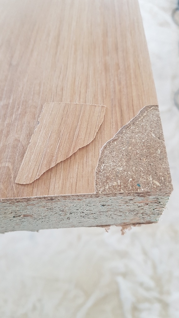

Je suis en train d'assembler 2 plans de travail de cuisine en angle (agglo 38 mm avec stratifié basic). J'utilise un gabarit fait maison dans une lame de parquet stratifié.
je colle le gabarit sur le stratifié avec du double face pour l'un et et sur l'envers pour l'autre. A l'aide d'une défonceuse et fraise à copier je suis le profil du gabarit. Tout s'est bien passé excepté que lors du décollement du gabarit,un bout de stratifié est venu avec. voir photo
Savez vous si c'est réparable en recollant la parti décollée? Y a t'il une colle qui pourrait faire l'affaire? La parti à recollée fait 3 cm x 5cm. une partie sera recouverte par la crédence
merci pour votre aide
Bonsoir
Réparable oui invisible non . je gratterai un peu le support faire des rayures puis bien nettoyer le contreparement de l'éclat (acétone / diluant puis papier de verre ). Collage simplement à la colle blanche le mieux est d'utiliser une cale de serrage en plexiglass afin de voir avec précision le raccord et les désaffleures . Temps de serrage long il est possible d'utiliser d'autres colles mais attention aux bavures la colle blanche sera plus facilement nettoyable.

Colle D3 minimum sinon, les coups d’éponge humide vont dégrader lentement.
Racontet
Je vais faire un test avec une D3 sur des chutes et aussi avec une époxy bi-composant dont les précautions d'installation seront surement plus contraignantes.
