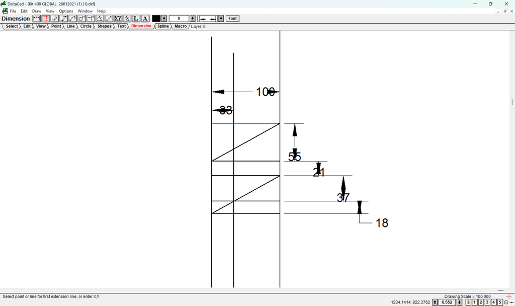

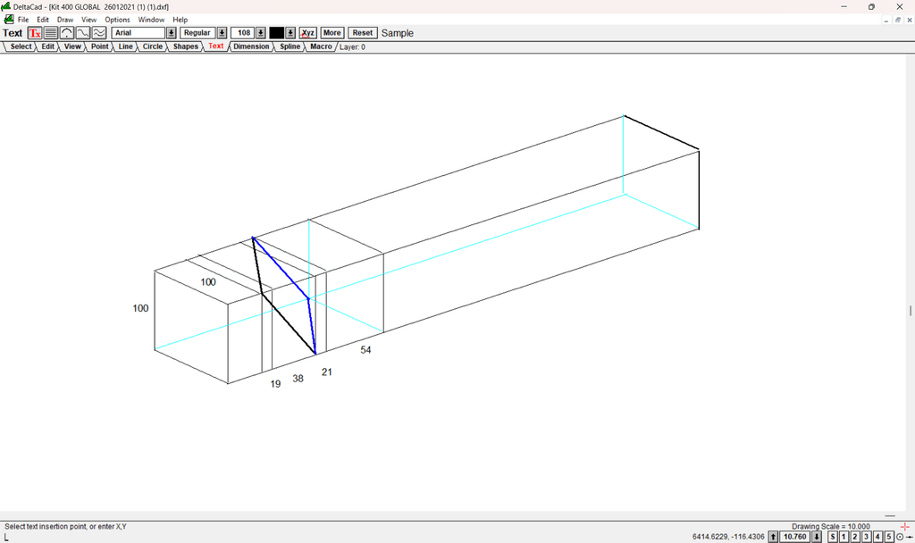

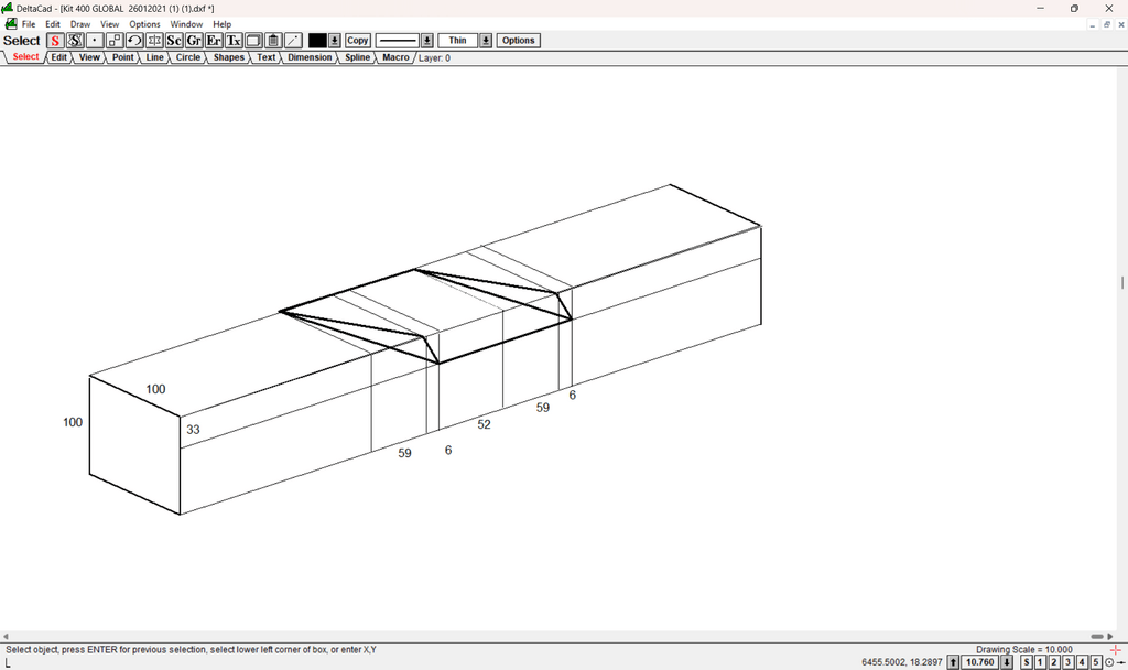

Peter Si tu ne veux pas t'embêter avec la compréhension de tous les tracés, tu peux te concentrer sur les schémas suivants de Sylvain.
Sur le premier schéma, ce qui est important, c'est la partie à l'extrême droite (2ième schéma). Les lignes horizontales et leur écartement sont à reporter sur le bout de bois, comme indiqué sur le troisième schéma. Tu as alors le positionnement des entailles et la forme des extrémités (bas et haut).
Tout est clairement indiqué sur ces schémas.
Tu peux copier le deuxième schéma, l'agrandir, et mesurer les écartements entre les lignes. Ensuite, en fonction de la section de ton bout de bois, tu adaptes les mesures (c'est proportionnel). Et tu peux alors reporter sur le bout de bois.
Bien sur, ces schémas sont pour une dimension préétablie de la pyramide d'origine. Si tu veux un angle des pieds différents, une base différente, il faut tout reprendre tous les dessins. Mais si tu suis exactement les dessins de Sylvain, c'est assez facile, même sans comprendre.
Peter Voila, tu as toutes les dimensions, pour un pied de section carré de 100, repris à partir du schéma de Sylvain.
Il suffit de tout redimensionner proportionnellement en fonction de la section de tes bois.
1er schéma: haut et bas du pied (identiques)

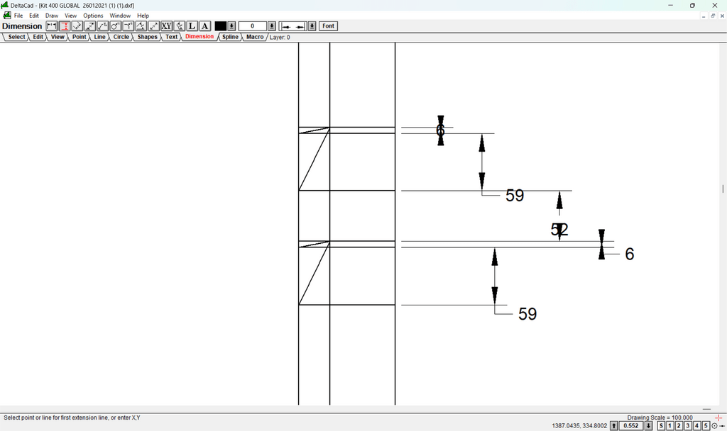

2ième schéma: entaille du milieu

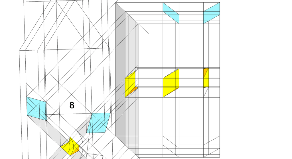

Peter Voila pour l'entaille

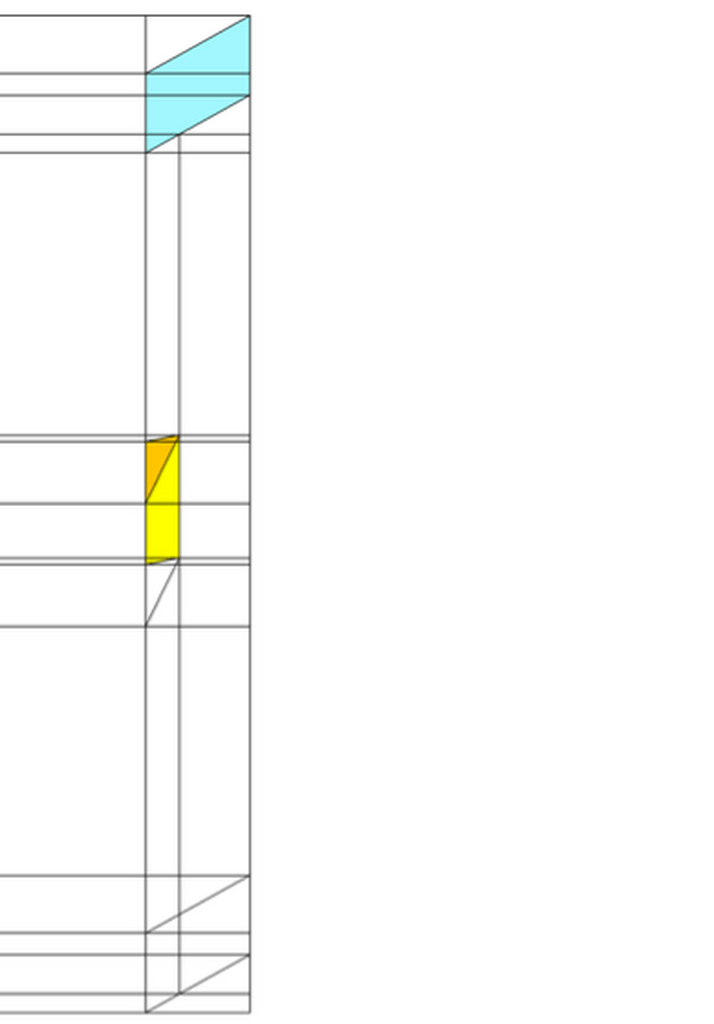

Peter Voici pour la découpe en bas et en haut.
Si tu veux un angle pour les pieds différent, dis le moi, je referai.

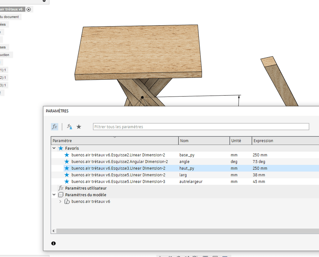

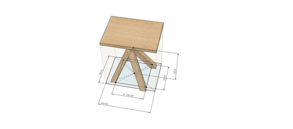

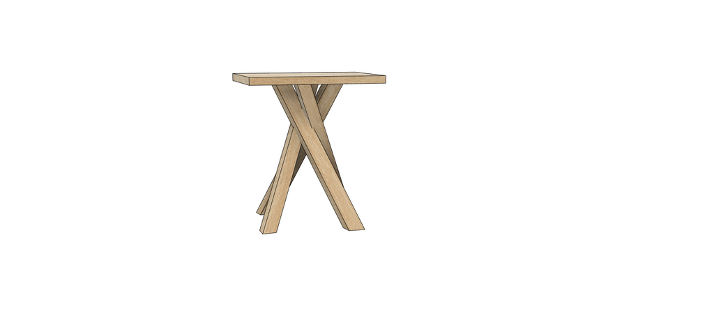

partant de ce que tu donnes
et du pas a pas de sylvain, pour une dimension de pyramide donnée (mais a préciser)
voila un apercu 3d rapide
a360.co/4huVjc4
bon reste donc des trucsa a préciser et évidement l'interet ici est d'avoir un apercu pour dimensionner, après pour le faire je pense que le plus utile est de faire une épure d'atelier

Désolé j’ai du mal m’exprimer, le guéridon fait 375x520mm et j’avais pris de la marge d’ou les 300x400mm.
Le design est parfait mais est-ce possible de le faire symétrique? En gros que le nœud soit au centre ?
Quel logiciel tu. Utilisrs?
Encore mille merci de ton aide.
Peter
quand tu clique le lien tu as accès a la modélisation, si tu télécharge la version personnelle (pas essai ni abo) tu peux ouvrir cette modé et y apporter les modifs que tu souhaites (via la fenêtre modifier les paramètres et ou en retournant modifier les Opérations et esquisses depuis la ligne de l'historique)
