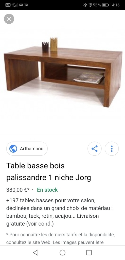

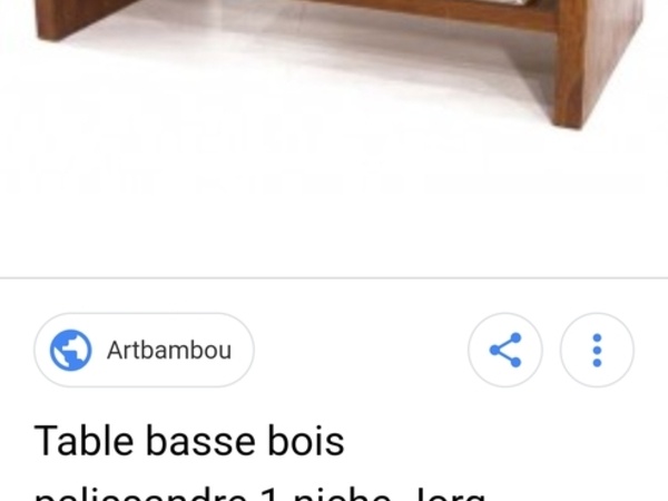

Bonjour étant simple amateur sur le bois ne possédant pas d'outils de dingue je réalise ma salle à manger.Je m'attaque à la table basse ou j'aimerai vos conseils je souhaiterais assemblé mes pieds de table avec le plateau à 45° par lamelle (T20) ep du bois sera de 38mm ou 32mm surment epicea, cela sera t'il résistant ou serait il préférable de faire les assemblages à 90°
Petite photo pour donne une idée merci à vous bonne semaine 😊
l idéal c 'est a 45° c 'est plus esthétique , et encore plus idéal , c est de faire correspondre les fils du bois sur les cotés ;) comme ici
MOWD
C'est plus dur aussi. Le moindre défaut se voit plus vite. Si tu as une scie sous table, ça va. Mais juste avec une scie circulaire, ça va être plus dur!
Bien régler l inclinaison , et mettre un guide bien fixe , ensuite ajustage (rabot , ponceuse a bande , ...)

J'ai tout de même quelques doutes sur un assemblage lamello sans contreventement ... non ?
c est pas fait pour shooter dedans ;)
Tout dépend de la population qui vit dans la maison ...
MOWD
titimaster je valide la remarque!
Captainwood
Elle ne sera pas faite pour shooter dedans mes on ai jamais a l'abri de se cogner le petit orteil dessus lol je pense mettre des équerres comme la table bimatieres citer au dessus
