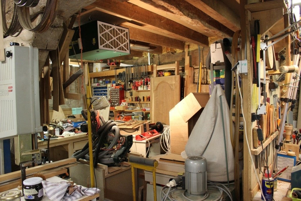

Dans ma grangeatelier de 36 m² c'est à dire 100 m3 environs, j'envisage d'installer eu filtre à air du type
Record Power ac400. Pensez vous qu'il y aura une réelle amélioration de la qualité de l'air de cet atelier.

Après l'achat et la mise en service de ce filtre je n'ai pas un grand retour d'expérience à donner mais j'ai eu une bonne surprise, celle que l'évacuation de l'air se faisant en façade. Je craignais à une gène au niveau du soufflage mais celui-ci se fait en direction du plafond donc rien dans le dos.
Pour le moment il fait son job 3 vitesses et 3 durées de fonctionnement

Oui regardes mon ancien atelier. Il faisait la taille du tiens et c'est parfait.
C'est le masque que je ne met pas au ponçage. Parce que j'ai d'excellentes machines. Elles captent 99%.
ukinoki
Ah oui! J'ai regardé les photos de ton premier atelier 🙃
Je crois que je te bats en terme d'exiguïté. Par contre, je vais avoir du boulot si je veux publier les photos parce qu'en ce qui concerne le rangement, je réalise que j'ai encore beaucoup de chemin à faire.

Bonjour pour le moment je trouve une amélioration mais je pourrai vraiment juger en démontant le filtre mais vu de l'extérieur il a déjà changé de couleur , mon atelier est petit.
Je confirme que ça fonctionne bien je viens de regarder mais il est plaçé tout près de l'aspi à copeaux et il avale tout ce qui passe à travers le sac...
