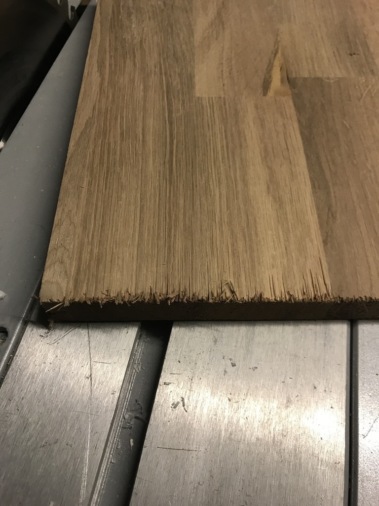

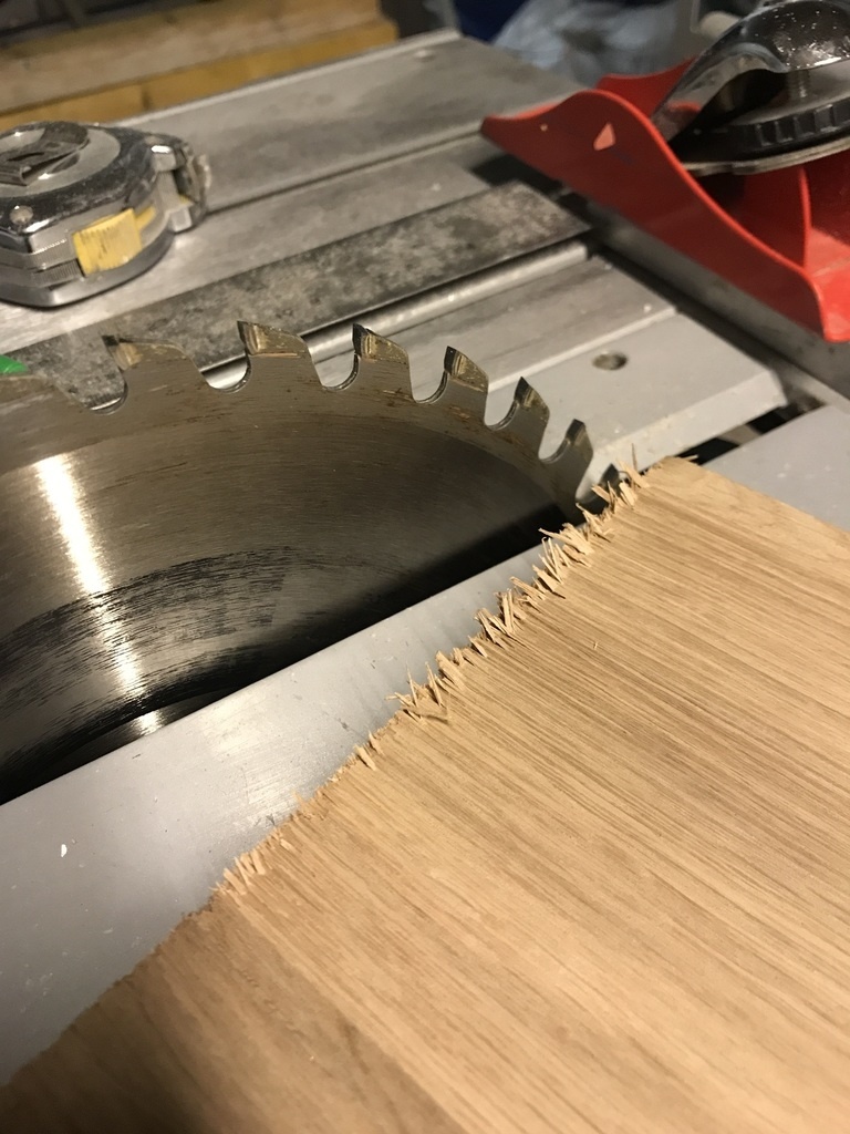

Bonjour, voilà j’ai acheté une scie sur table bosch vert a 400€ environ, petit problème au niveau de la coupe. L’appereil est neuf mais la coupe et moche, il y a plein d’éclat, j’ai penser que c’est t’es à cause du bois de palette mais j’ai acheté une planche en chêne et le résultat et exactement pareil, plein d’éclat sur la coupe. Est t’il possible que ma lame soit bonne pour un affûtage ou je doit la remplacer ? Pouvez vous me conseillé et si remplacement de la lame quel marque acheté pour être sûr d’avoir une coupe propre.
Peux tu nous photographier les éclats et ta lame stp

On ne voit pas très bien les dents de ta lame, mais elle semble avoir un peu vécu...
marcopolo35
Oui, moi je dirai afutage direct (50 cts par dent, tu as 30 dents) ou achat d'une lame. Tu verras c'est le jour et la nuit. Perso, sur une lame que je viens de reaffuter, j'ai des coupes extrêmement nettes sur du châtaigner brut (avec une scie circulaire montée sous table). Si tu achètes une lame pour de la coupe de chêne abouté, prends en une avec plus de dents ( plus tu as de dents plus c'est propre). J'ai une 80 dents pour des travaux fins. Si tu montes en prix, la lame sera plus durable, et sera mieux équilibrée. Tout dépend de ta fréquence d'utilisation. Pour de l'occasionnel, tu as des lames correctes à 30 euros.

En lisant tes commentaires , j'ai vu que tu ne règles pas la hauteur de ta lame, c'est ce que j'avais compris en regardant ton sciage en bois de travers;
Ce que tu appelle planche , c'est du chêne abouté, dans la qualité que je vois sur la photo c'est pas du choix A poncé et tu vois clairement les différences de teintes qui permettent de dire qu'il y a du bois qui varie d'un morceau à l'autre, les éclatement sont plus forts sur les parties claires et moindres sur les parties sombres.
Pour scier sans trop d'éclats tu commence par brosser toutes les dents carbure de ta lame avec une brosse en laiton ( j'ai l'impression qu'il y a de la mélamine dessus.... la petite couche blanche).
Ensuite tu fait un passage avec un dépassement de lame très faible, genre 2 millimètres , ceci pour avoir l'effet d'un couteau diviseur et éviter que ta lame n'entre en résonance et commence à vibrer et ensuite 2 ème passe pour finir la coupe. Tu ajustes le dépassement de lame en fonction de la hauteur de l'encoche de lame( l'encoche est faite pour évacuer la sciure)
Tu peux également appliquer de l'adhésif large, transparent sur le trait de scie pour renforcer artificiellement la résistance à l'arrachement de la surface et ceci sur les 2 côtés.
Tu peux ralentir la progression de la pièce pour limiter les risque d'arrachage.
Les 40 dents de ta lame sont dans la bonne valeur pour une utilisation tous terrains.
Fabriques toi aussi un chariot de sciage en utilisant les 2 rainures de ta table, ça te rendra service ( tu trouves des modèles sur l'adb).
Toujours faire des essais pour bien comprendre ce que l'on fait, en notant les paramètres utilisés pour éviter de recommencer ce que l'on fait mal.

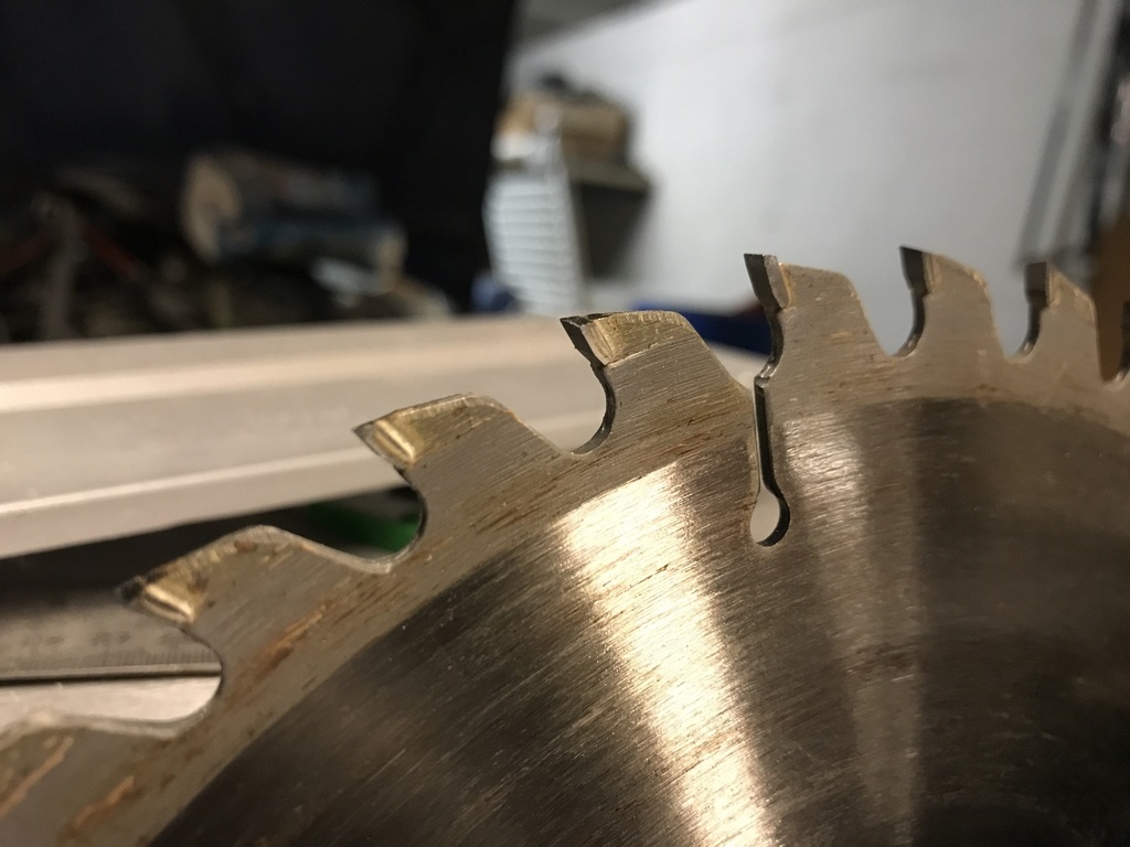

Très souvent les lames de scies circulaires vendues en grandes surfaces de bricolage sont d'origine très mal affûtées. Les pastilles en carbure neuves doivent briller et le bout doit piquer comme une aiguille sinon direction affûtage.
Loic28
Il n’y a rien de tous sa, tous est de la même couleur et sa gratte la peau, pas au point de piquet
Loic28

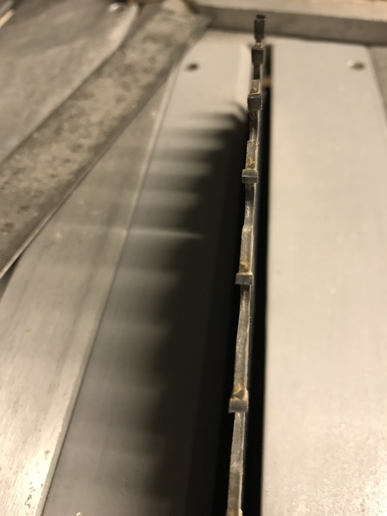

Il est vrai quel n’est pas très propre et j’ai remarqué que chaque dent a une inclinaison défendent une dent sur deux.
Loic28
Une dent est aussi bizarrement plus haute que l’es autre sur presque 1 millimètre
Pas étonnant, il n'y a que celle là qui coupe, un défaut d'affutage à la chinoise. AU retour de chez l'affuteur, ce sera le jour et la nuit.

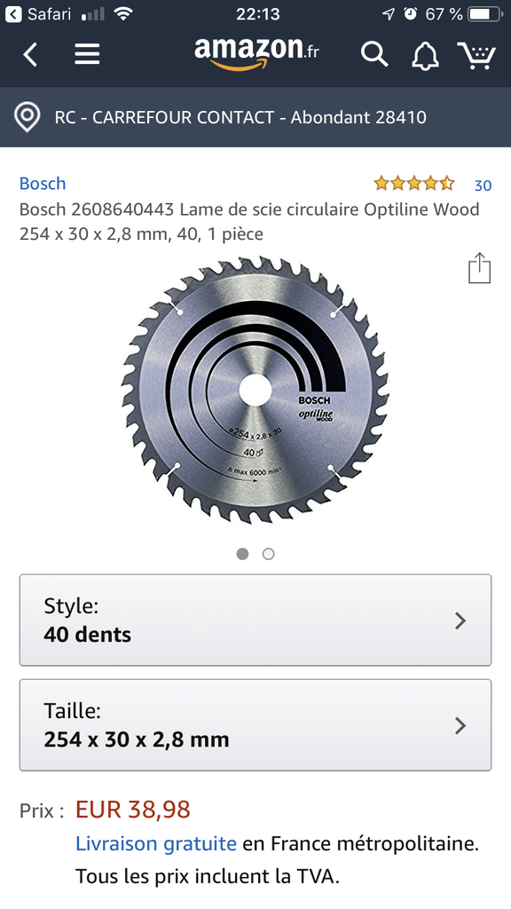

C’est pas la ruine mais 160€ se n’est pas rien non plus 😳 après je pense que c’est Le jours est la nuit, la taille de ma lame fais 254 2,8 30

Voici la lame d’origine de la scie
