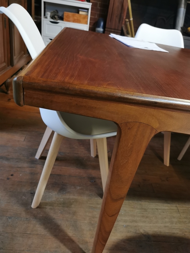

J'ai une table de style scandinave des années 60.
Mais vernies couleur chêne foncé.
Les pieds et armatures sont massifs mais le plateau de nature plus tendre (Sapin ?) a reçu un placage Teck très fin.
Bref, j'aimerais retrouver la couleur naturelle du Teck mais le ponçage, je ne le sens pas surtout bien évidemment pour le plateau.
Mieux vaut il utiliser un décapant, quel type ?
Comment procéder ?
Si quelqu'un a déjà eu le cas où a l'habitude de ce genre de rénovation ?
Je vous en remercie

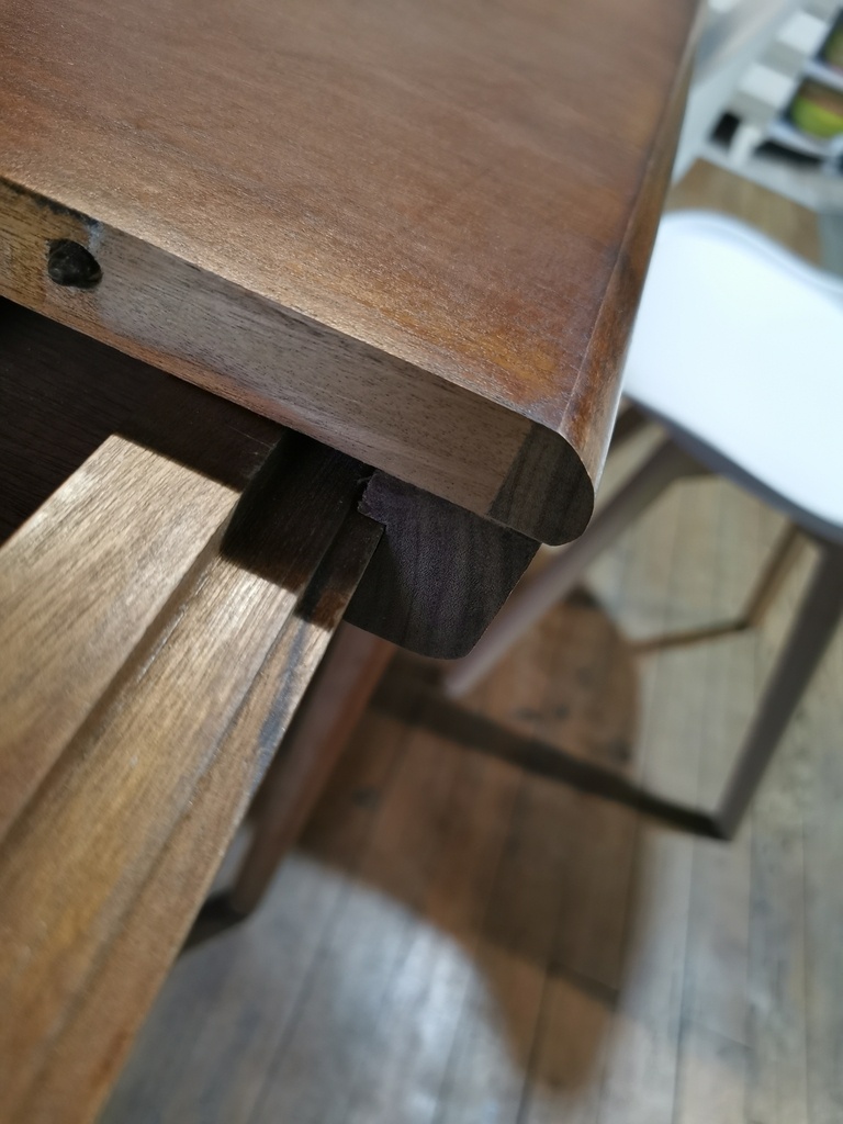

bonjour pour un professionnel il est difficile de répondre lorsque l' on ne connait pas le savoir et la technicité de celui qui veut faire un travail
et il est extrêmement difficile de faire une expertise sur deux photos
il est toujours possible de dévernir mais cela demande énormément de précautions et d 'essais préalables , on sait le faire sur des tableaux de maitre , mais une fois dévernis la teinte aura que très peu changé et vous aurez passé un temps infini et ensuite il faudra revernir
de plus le collage du teck est très fragile le bois étant gras de nature et exsudant
je me pose des questions sauf à replaquer le dessus , ce qui serait dommage
bien amicalement l ébéniste de service

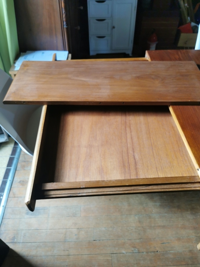

J'ai un tiroir de chaque côté qui comporte une rallonge.
La racloir, je ne le sens pas car je l'ai jamais utilisé et je ne sais pas quel outil réellement acheté.
Par contre, je pensais fragilisé le vernis avec une laine d'acier, puis essayer un décapant chimique spécial pour faire un essai.
D'abord par le dessous de la rallonge, ensuite le dessus.
Qu'en pensez vous ?
bonjour on ne peut pas faire certains types de restauration car le résultat risque d être pire que l' état actuel
d autre pro vous le signalent il faut faire confiance
que ferez vous si vous attrapez la perce
l' ancien

Je ne suis pas certain que vous arriviez au but que vous souhaitez. La table ne restera probablement pas sans protection et la couleur qui est sur les photos est très très proche de la couleur du teck vernis / huilé. Je ne pense pas qu'il s'agisse d'un vernis coloré mais juste de l'application d'un vernis naturel sur du teck qui a ensuite vécu et foncé. Tout ça pour dire que ça représente un très gros travail très délicat pour un résultat proche du point de départ...
de toute évidence le teck est un bois plutôt foncé
Belle table !
Serait dommage de l'abîmer davantage.
Pourquoi ne pas envisager plutôt un nettoyage + passage de cire avec des produits adaptés . Regarder par exemple dans cette gamme qualitative : liberon.fr/cat...ries/les-cires/
PS : vous ne donnez aucune précision sur votre niveau de compétence en menuiserie et, en l’occurrence, en rénovation de meuble qui est une profession à part entière.

Henri6232 De toute façon, le teck n'est pas un bois très clair... Surtout s'il est ancien. Cela va donner un truc grisâtre, plus ou moins foncé, mélangé à ce qui restera du vernis, et à l'interaction avec le décapant.
Encore une fois, tu ne vas pas être heureux du résultat...
pour nettoyer un placage je ne vois que le décapage chimique, poncer il ne faut pas y penser car le risque de perce est trop grand. Il y a également le racloir mais il faut une bonne maitrise de l'outil et un affutage tip top.
Avant de décaper, il te faut identifier la nature de la finition et s'il s'agit d'un vernis il faut savoir lequel. Tu peux commencer par un grattage mécanique afin de "fragiliser" le vernis et finir par la chimie. Il faut tâtonner dans un coin peu visible avant de se lancer sur le plateau.

Fragilisé le vernis avec une laine de fer, ne serait pas une autre solution que le racloir ?
Le vernis a une finition satin, par contre sa composition,je ne saurais le dire.

Elle a l'air très belle ainsi, cette table... Quand on a un bel objet vintage de ce genre, même avec des rayures, on n'y touche pas...
Poncer, c'est même pas la peine d'y penser.
Décaper chimiquement, cela ne va pas faire propre et net. Il va y avoir des marbrures, des parties qui ne vont pas réagir comme le reste, des parties qui vont rester grisâtres, pas propres, etc, etc.
Cela va être affreux.
Je le sais. Dans ma jeunesse folle, j'étais comme toi, je voulais mettre mon pipi partout, comme les chats, montrer que j'existais, que je pouvais maîtriser les choses, etc, etc... J'ai essayé de décaper une table semblable. J'ai vu le résultat. Je n'ai jamais recommencé.
